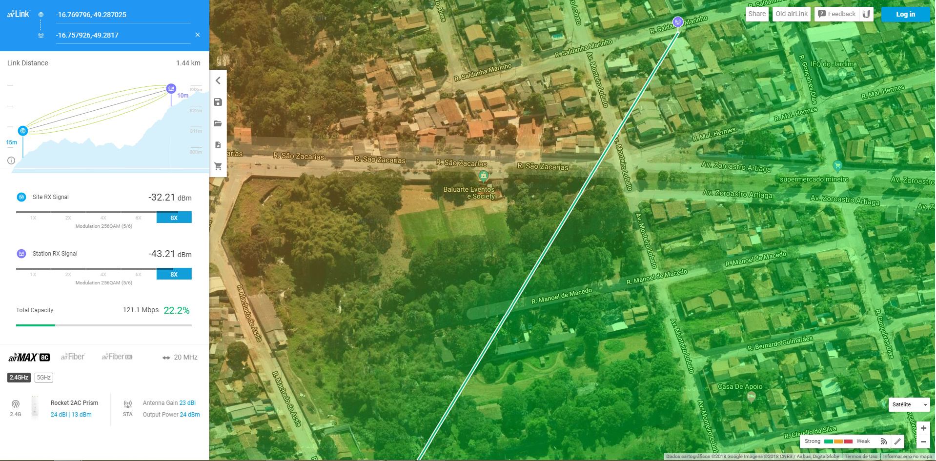

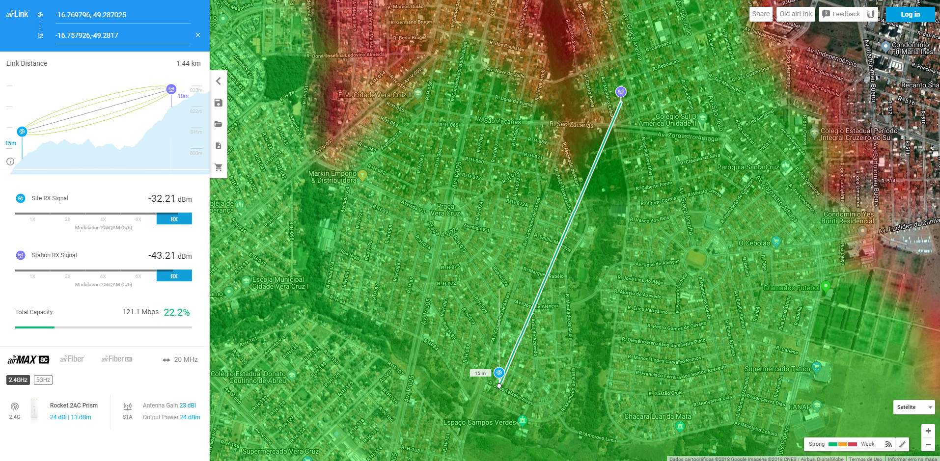

    Bom dia amigos, por favor preciso de uma ajuda, sou profissional de t.i. a 15 anos conheço bastante de redes mas não tenho conhecimento em rádios, mudei para uma casa que não tem serviço de banda larga na rua, somente rádio e as empresas que cobrem la está muito ruim, a casa de um irmão fica a 1.43km com visada (algumas arvores no caminho) e tem um link de 50mb, gostaria de uma ajuda se puderem analisar as fotos do cenário do calculo feito pelo link.ubnt.com se eu consigo um enlace, tenho receio de comprar os equipamentos e não conseguir fechar o enlace.

ID:      	68906 esta foto é o caminho ponto a ponto, 1.43km antenas em média 15mts de altura, visada limpa pelo terreno

ID:      	68907 proximo ao ponto que vai ser o transmissor tem essas arvores, e sao bastante altas, esse é o meu receio de nao conseguir fechar o enlace, alguem com essa experiencia pode me dar umas dicas?
    e se possível de quais antenas utilizar, pensava em usar a litebeam ou nanoloco

    Se tem árvores não tem visada. Nessa distância pode até funcionar mas não vai ficar bom

    Se tiver visada, qualquer par de CPEs você consegue. Eu acho as Litebeam 5ac 23dbi um ótimo custo benefício para isso.

    Qualquer CPE dá conta nessa distância. A dica do colega @fhayashi é excelente. Mas como ele disse: Se tem árvores, não tem visada!
    Teria que elevar os rádios para superar o problema ou deslocá-los lateralmente até a total liberação do fresnel.

    Se tiver muita arvore tenta dois nanoloco 900mhz.
