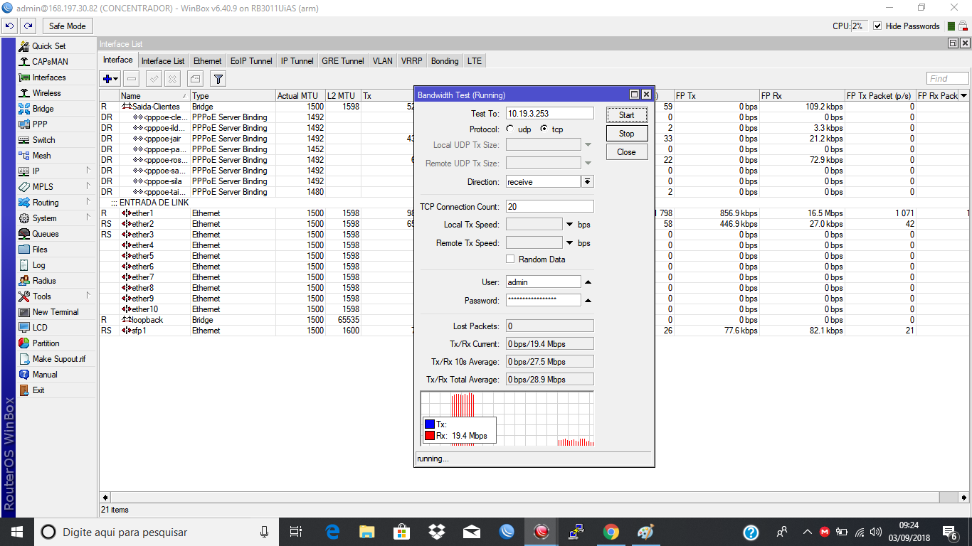

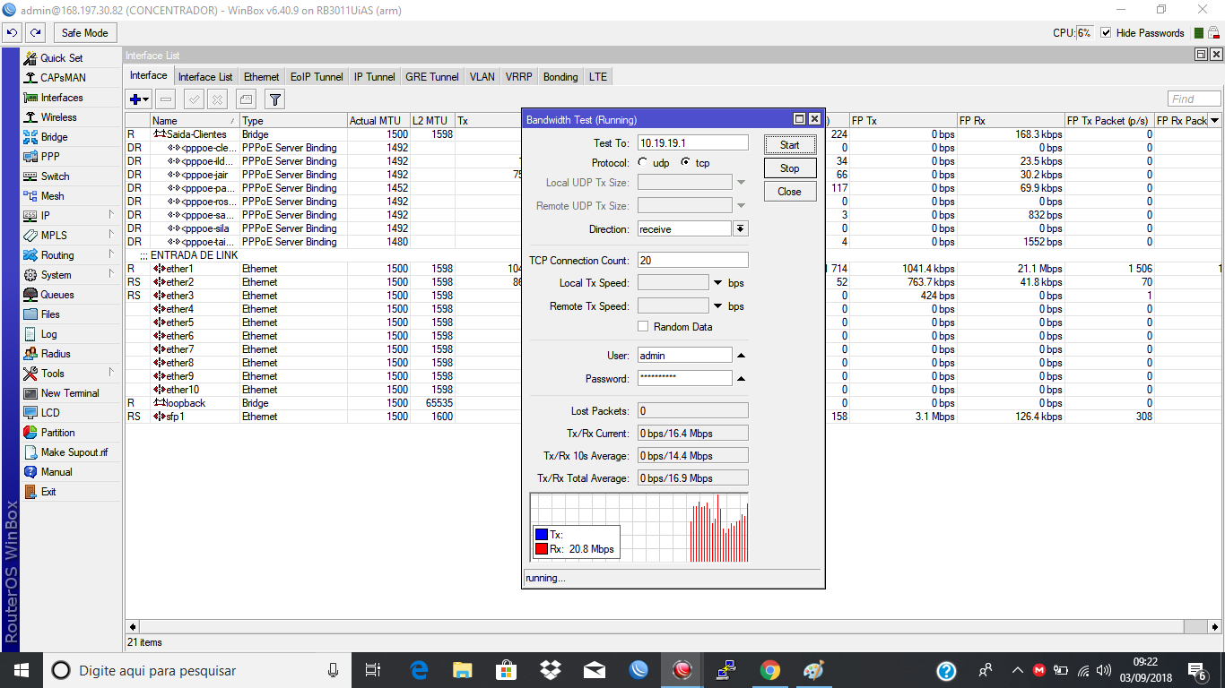

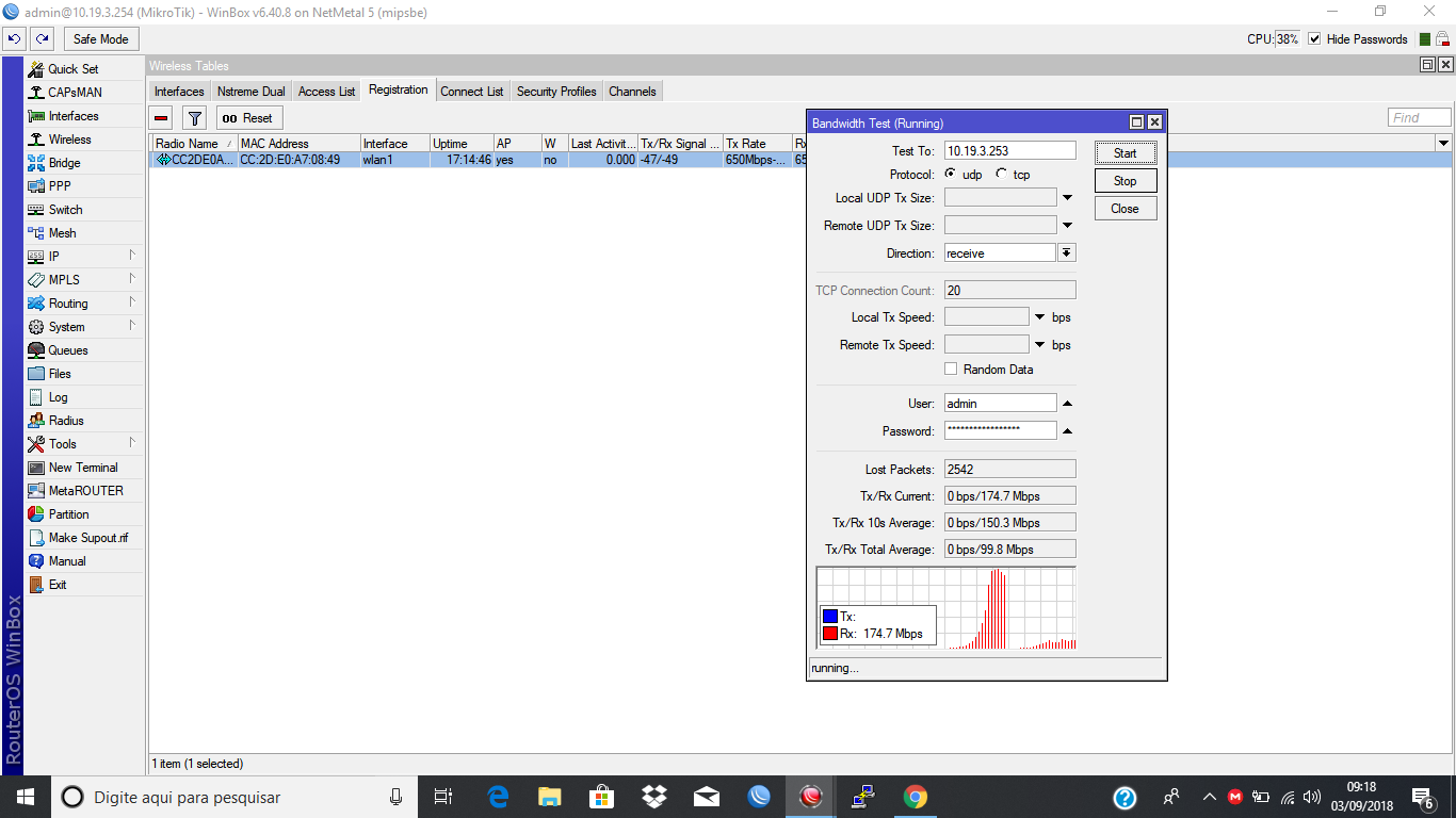

Bom dia pessoal, estou tendo problema com o seguinte cenário:
atendemos duas cidades vizinhas, com netmetal + antena algcom de 1,20 com caixa blindada.
os enlaces estão com sinal e ccq ótimos.
1 ptp 31km consigo passar 130 megas
2 ptp 48km consigo passar em média 150 megas
o problema é o seguinte, quanto testo individualmente obtenho esse resultado mas, se for testar todo mas, quando faço o teste da estação do 2ª ptp não consigo passar mais que 20 megas.
usamos ospf na rede e já verifiquei o processamento de todos os equipamento.
na borda temos uma CCR1036 e na outra cidade uma RB3011.Clique na imagem para uma versão maior
Nome:	         CIDADE DO MEIO.png
Visualizações:	118
Tamanho: 	112,3 KB
Nome:	         CONCENTRADOR - BORDA.png
Visualizações:	121
Tamanho: 	137,7 KB
ID:      	68921Clique na imagem para uma versão maior
Nome:	         CONCENTRADOR - ST-PTP DO MEIO.png
Visualizações:	90
Tamanho: 	136,8 KB
ID:      	68922Clique na imagem para uma versão maior
Nome:	         CONCENTRADOR - ST-PTP.png
Visualizações:	108
Tamanho: 	137,1 KB
ID:      	68923Clique na imagem para uma versão maior
Nome:	         ULTIMA CIDADE.png
Visualizações:	112
Tamanho: 	109,8 KB
