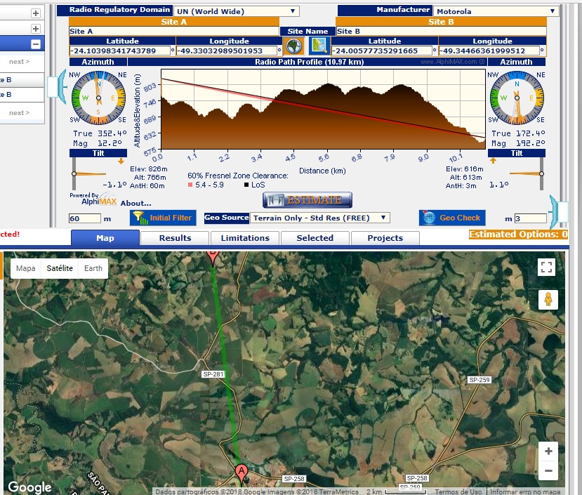

    Olá pessoal, li todo esse tópico e tenho modem zte mf253m na operadora Vivo que bate -89dbm com antena cf820, o 3G a 10 km da cidade oscilando entre 1~4mbps.
    Na busca de sinal também acha a Claro, mas não me lembro de ter testado e na cidade é lento o 3G dela. Claro e Tim tem 4G 1800mhz, Vivo aparentemente só 2600mhz. O meu maior problema hoje na vivo é o preço (10gb R$130, se eu brigar deve cair pra uns R$100) e a Claro oferece 40GB por R$110. A Tim também tem plano bom.
    Dúvidas principais: O amplimax tem maior eficiência que o mf253m? Será que com uma antena parábola ou yagi mesmo poderia captar sinal 1800mhz? Anexo meu relevo com localização. Desde já, agradeço a todos.

    Em frequência alta com este relevo vai ser difícil. Captar você pode até conseguir, tendo em vista que as ERBs trabalham com potência na casa dos Watts. Porém é muito comum captar o sinal e não acontecer nada. A conexão ser nula, pois a potência dos rádios cliente ficam na casa dos miliwatts.
    Nesses casos é aconselhável a utilização das frequências baixas.
