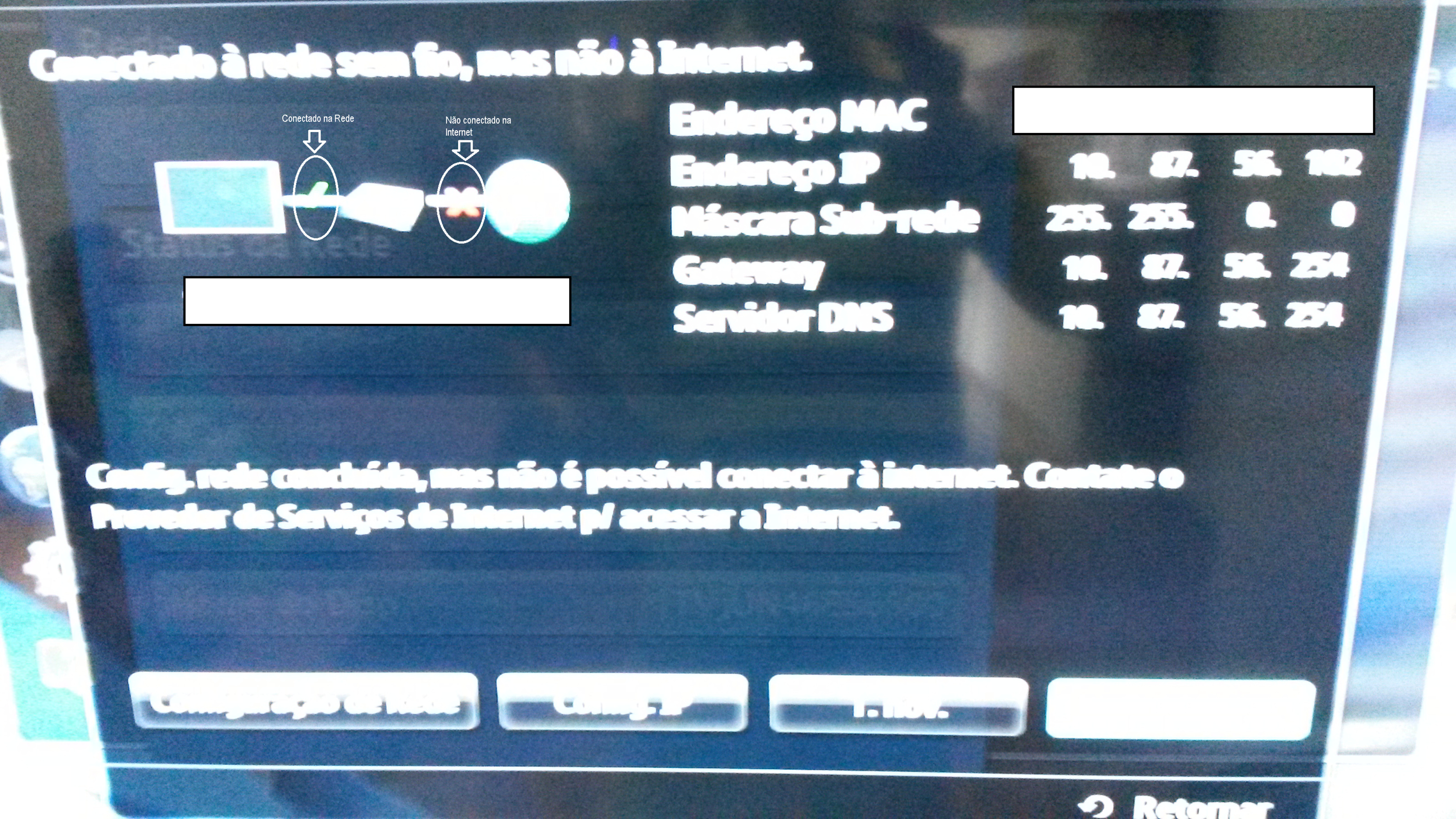

    Senhores , Boa Tarde
    Estou com um problema gigantesco....
    Nesse final de semana peguei 25 novos clientes
    Desses 25 , 10 usam Smart TV SAMSUNG
    O problema que ocorre é o seguinte
    O equipamento acessa a rede wifi normalmente , porém não conecta na internet , sendo que outros dispositivos da mesma rede , usa normalmente , a mensagem que aparece é essa aqui:
Nome:	         Erro_Samsung Smart.jpg
Visualizações:	1186
Tamanho: 	1,91 MB
    "Conectado à rede sem fio , mas não à Internet.
    Config. Rede concluída , mas não é possivel conectar à internet.
    Contate o Provedor de Serviços de Internt p/ acessar a Internet."
    A minha estrutura é essa:
    Modens
    1 - rb1100ahx2 - load balance
    2 - rb1100ahx2 - servidor hotspot + web proxy
    3 - rb1100 ahx2 - conectando 4 rb800
    Cliente usa :
    Sxt lite 5 para receber o sinal do meu provedor
    Groove a52hpn para enviar o sinal para casa (coloquei um tplink para teste e o problema continuou , ou seja não é um problema no access point.
    Segue em anexo um print do erro que aparece na TV do cliente (Desculpem a imagem , a câmera perdeu o foco antes de eu tirar
    Obrigado pessoal
    Padrão Re: Smart tv samsung não conecta na internet
    Alguém aí tem alguma dica?
    Apontamento firewall ?
    Cache?
    Alguma coisa ?
    Ja itvemos problemas com Smart Tv Phillps quando usavamos Cache, solução foi tirar do cache...
    Pois é , ontem eu "resolvi" de uma forma que eu não queria...
    Criei uma regra fazendo com que aquele cliente passe fora do cache...
    Se fosse possível fazer com que apenas a TV estava bom , mas infelizmente ele tem uns 10 equipamentos na rede e agora todos os equipamentos da rede do cliente estão passando por fora....
    Vai ano , e vem ano , e ainda não temos como contornar esse tipo de problema com o cache....
    Passo por esse problema, porem não tenho cache, maioria das Smart TV não navega.
    Essas smart e novela . Comigo teve 2 vezes .
    Samsung ,que depois de alguns meses parou do nada Netflix , YouTube funcionava .
    Solução o próprio cliente achou a solução . Criar uma nova conta da tv . Email e tal . Que ela vem configurada com o email da Samsung .
    Segundo caso , tbm parou do nada Netflix . Fui na casa e era o roteador . Netflix rodava no celular às vezes , no pc tbm rodava , menos na smart .
    Mais um caso , YouTube travando . Smart CcE , cliente comprou outra smart e rodou direto de boa . Defeito na smart provavelmente .
    Isso é bem complicado pois mesmo que a internet funcione o cliente vai reclamar que o serviço é ruim .
    Servidor web prox
    Em configuração manual da uma olhada lá o meu caso resolvi assim.. era a mesma coisa sua. SÓ não sei se botei tudo 0 ou desabilitei
