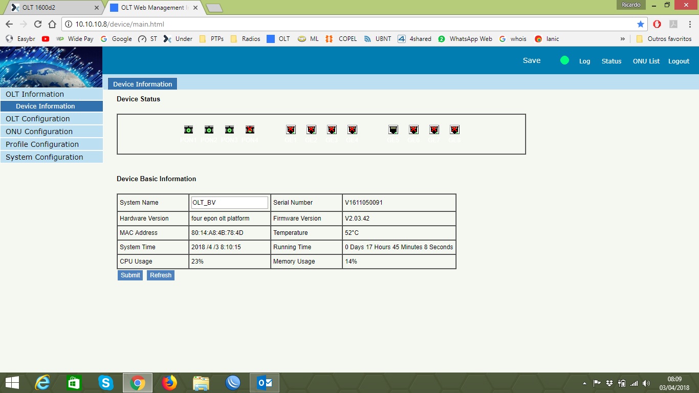

    Eu acho que a pergunta e meio idiota, mais vcs alteraram a placa de rede colocando um ip na mesma range da porta de gerencia? Isso e necessário para o primeiro acesso. Eu atualizei a minha para a ultima versão e ficou top agora o gerenciamento via WEB.

    Padrão Re: OLT 1600d2
    Citação Postado originalmente por Anderson28 Ver Post
Nome:	         olt.jpg
Visualizações:	244
Tamanho: 	169,1 KB
    1600D não possui acesso via web, consegui finalmente acessar a OLT, porém tive que achar a última versão do software EMS, instalei e resolvi. Mas acesso via web só da 1600D4 pra frente, ou a mini.
    Citação Postado originalmente por TheGodfather Ver Post
    Realmente a versão (D) não tem gerenciamento via web, somente a D2, D4 e D8

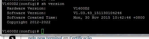

    Boa tarde!
    Pessoal, eu tenho uma OLT V1600D2, ela funcionava perfeitamente, retirei do pop, guardei funcionando, agora a poucos dias, liguei ela para acessar, e ela liga, fica com as luzes GE3 e GE4 ligadas (sempre, como se estivesse com cabo lan, mais não tem nada conectado), e ela não responde mais.
    tentei dar reset, etc,etc porem sem sucesso.
    alguém pode me dar um auxilio, existe como recuperar o firmware dela?

    Não estou conseguindo atualizar essa olt V1600D2 via telnet e nem por console, alguém conseguiu atualizar essa versão de firmware para a mais nova. Obrigado.
