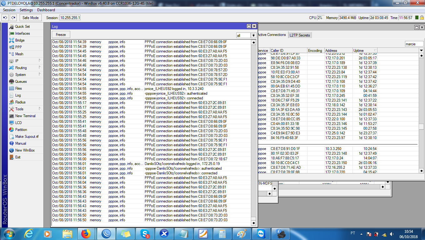

    sobre seu problema, poste imagem do seu PPPoE Server
    Olá bom dia e muito obrigado Fico feliz em ter pessoas que ajudam aqui.
    Em outro forum, ninguém se quer deu um alo ..
    Deixei um ip scan, repare que tem um mac c8:e7:d8:72:10:17 pegando 2 ips ... Isso corre com muitos C8:e7:d8 varias vezes e as repetições com ips no mesmo mac tb ... as vezes o mac aparece 4x com ips ou + ... Seria um vírus ?
    E geralmente são esse macs que caem na minha rede dos clientes .

    MAC SHENZHEN MERCURY COMMUNICATION C8:E78:00:00:00 - C8:E78:FF:FF:FF , essa repetição do prefixo C8:E78
    indica que são todos são do mesmo fabricante, pode até mesmo ser da mesma "marca " sabe como é SHENZHEN MERCURY é o chipling. Veja a marca do roteador que você entrega para o cliente, rede requer muito estudo e prática para lidar com os problemas diários, criar um monte de vlan´s não vai resolver seu problema, siga meu conselho, levante a cabeça!E se você gosta de redes e estuda de verdade, faça muitos cursos de redes comece la na cloudcampus, por exemplo, PACK Provedor Internet já é um começo, os Instrutores; Lacier, por exemplo, ensinam bem, é dono de provedor também, sua vida vai começar a melhorar quando você estiver realmente pronto para assumir o compromisso de gerenciar uma rede ISP, isso é tarefa séria.Boa sorte!

    Mas vlw pela dica do mac , tava doido aqui já ... até porque só os mac que caem e são clonados geranmente , são os C8:e7:d8 srrsrs
