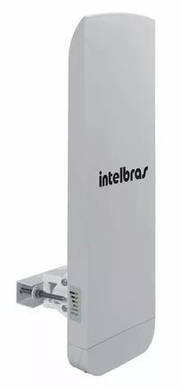

    Padrão Solução dos problemas APC 5A-90
    Boa noite venho aqui abrir esse tópico para ajudar algumas pessoas que estão sofrendo com problemas de Ping Alto, queda de sinal, perda de potência, travamento, entre outros problemas apresentados pela mesma Clique na imagem para uma versão maior

    Bom dia,
    atualiza o firmware para nova versão

    Da pra resolver o problema de vazamento traseiro e lateral blindando com chapas internamente, fica muito bom

    É feito com inox e papel alumínio

    E só você isolar esses painéis com papel alumínio e inox por dentro, se quiser mais detalhes me chama aí que te explico o jeito certo
