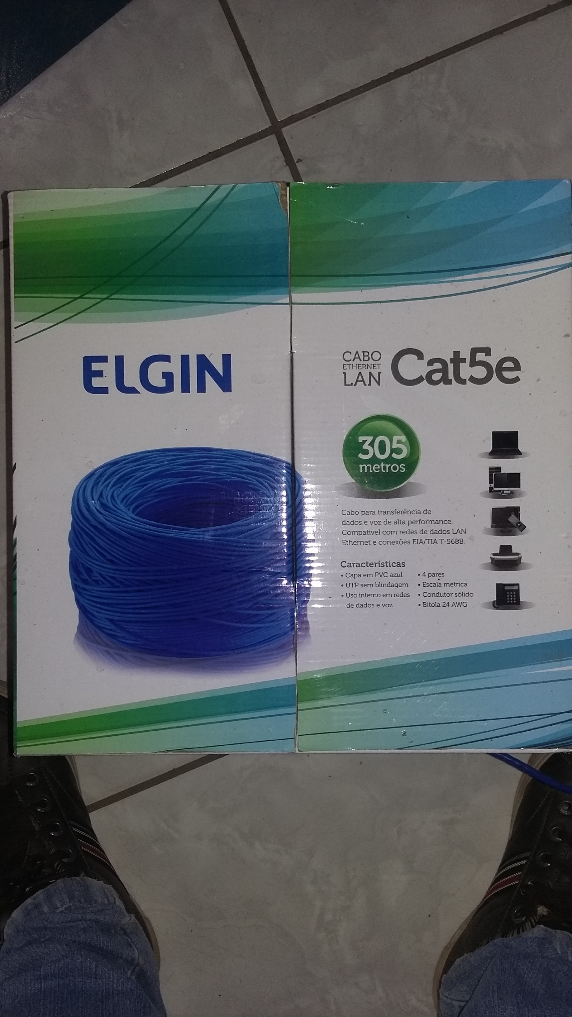

    Padrão Re: Cabo de Rede ELGIN
    Sim ele e CAT5e Clique na imagem para uma versão maior
    Citação Postado originalmente por subnet Ver Post

    Já utilizou multilaser? Pode estabelecer uma comparação? Minhas ultimas instalações foram com sohoplus. Na época consegui por 220,00 a caixa, mas a coisa mudou de figura.
    O cabo Elgin e bem melhor que o multilaser pelo menos na minha comparação e observação.

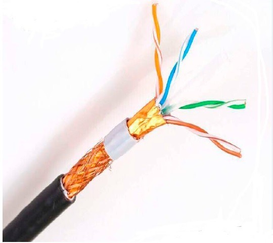

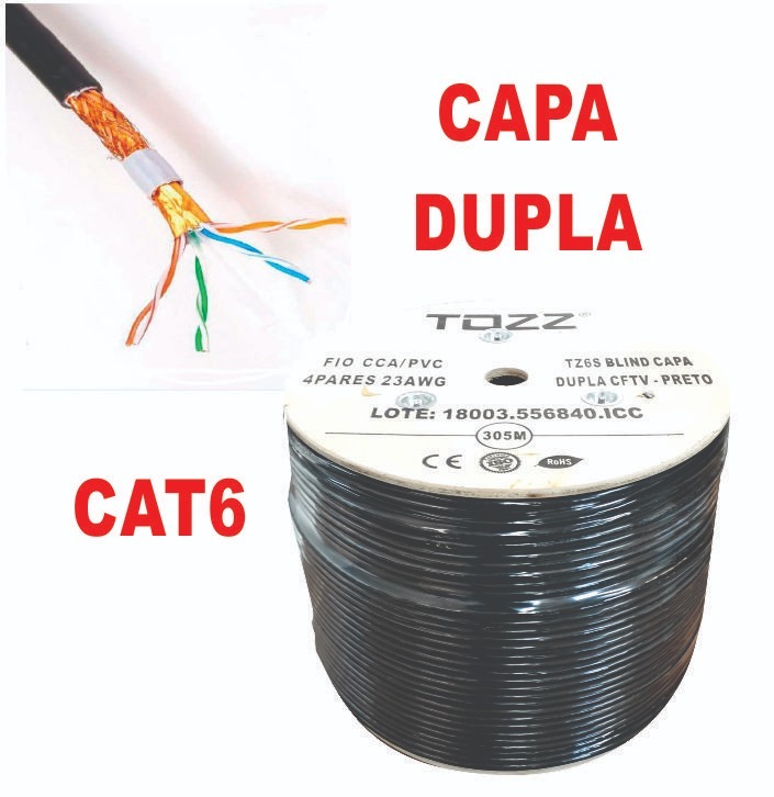

    Tava vendo esse cabo blindado da marca tozz eu nem sabia que faziam cabo com blindagem do tipo malha dos usados em cabo coaxial ele me parece bom tem uma dupla capa e blindado infelizmente me disseram que não e 100%cobre mais parece ter uma boa blindagem, Alguem ja usou desse cabo para dizer se é um bom cabo blindado?
Nome:	         cabo-de-rede-cat-6-capa-dupla-blindado-305-metros-preto-tozz-D_NQ_NP_704157-MLB28091854887_09201.jpg
Visualizações:	256
Tamanho: 	81,7 KB
Nome:	         cabo-de-rede-cat-6-capa-dupla-blindado-305-metros-preto-tozz-D_NQ_NP_940106-MLB28091865380_09201.jpg
Visualizações:	277
Tamanho: 	32,3 KB
    O Cabo de Rede Blindado,
    Possui Dupla capa, Network
    Modelo TZ6 da Marca Tozz Cable,
    é ideal para projetos onde o cabeamento
    precisa ficar Externamente
    ou Internamente dos ambientes.
    Ele conta com DUPLA PROTEÇÃO
    contra interferências com UV+,
    externas e também contra exposição ao sol
    e chuva por longos períodos.
    Conta também com sistema de aterramento,
    protegendo os equipamentos contra danos.
    O cabo é preparado para uso indoor e outdoor,
    com categoria 6 permite aplicação em redes 10/100/1000.
    Os condutores utilizados são de alto nível
    e a capa Dupla Blindada é feita de PVC de alta qualidade
    com UV de Proteção.
    Características Gerais:
    - Categoria do Cabo: CAT6
    - Tipo de cabo: STP
    Taxas de transferência suportadas:
    10/100/1000
    - Quantidade de pares: 4 pares Trançados
    - Uso Interno/Externo
    Proteções:
    Capa de Polietileno (PE)
    Capa de PVC Dupla Blindagem STP
    Proteção UV+
    Tozz– Fio TZ6 - 4 PARES 23AWG 0.57mm
    - CCA - CFTV - UV - DUPLA BLINDAGEM
    Capa PVC+PE c/ 7mm (±0.1mm)
    Possui Blindagem de 64 fios 0,12mm CCA
    + fita de alumínio + fio terra 0,35mm
    na minha opiniao, ser blindado ou não foda-se!!! Oque manda na mina opiniao é o material!
    cabo ser com rigidez boa pra crimpar! Mole não!! kkkk
    tbm nao precisa ser 100% cobre! Digo isso só se vc não quer voltar na casa do cliente a 3 anos e refazer a instalação! kkk
    Mas lembrando que tudo não é perpétuo!!! OS cabos sempre tem vida útil..!!!!!!!!!!!!!
    Mas vocês gostam de um tópico velho hein...
    Pra mim blindado só faz sentido se for aterrar, e onde tem ele exposto e com histórico de raios.
    Tive algumas queimas de roteador em casa mesmo (Uns metros de cabo exposto por cima do telhado), até o protetor ethernet torrou varistor e diodos umas vezes, só no trecho exposto do lado de fora coloquei blidado (2 vias mesmo, só dados) e tudo tem sobrevivido a altos raios na vizinhança, daquelas situações que a parabólica 2m abaixo da antena queimou (Porque deixei sem aterramento) e a CPE não, isso com parabólica desligada e CPE ligada!
    Se o cabo ficar na vertical eu digo foda-se pro material, se ficar firme ele não vai ter rachadura relevante a ponto de entrar nada.
    Mas usar blindado em cliente sem aterramento não sei que diferença faria, a malha sozinha não faz muita proteção contra campos eletromagnéticos fortes por perto.
