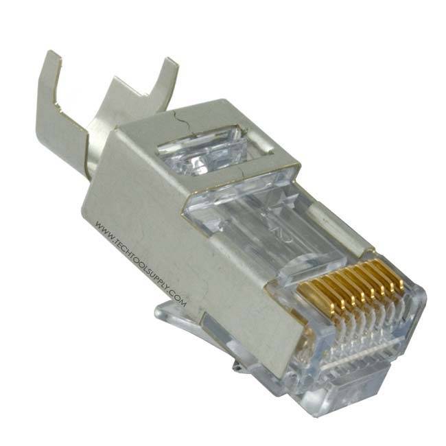

    Quando o cabo tem só a fita ao redor, você prende ela no RJ45 blindado, e aterra ou soldando fio na lata desse RJ45, ou aterra o negativo do equipamento (Que terá ligação com a latinha do RJ45).
    Nas setas da esquerda o pininho que faz contato do negativo do circuito até a carcaça de metal do RJ45 blindado: https://wiki.mikrotik.com/images/5/52/DSC1557.jpg
    Pega a malha do cabo e vira pra trás, usa RJ45 que dá pra abraçar atrás, tipo: https://www.blackbox.com.br/pt-br/fi...-RJ45-Blindado

    Ou daqueles modulares que tem uma capa metálica atrás, usa aqueles crimpadores de conector F sextavados pra fechar ele apertando contra a fita caso fique solto:
