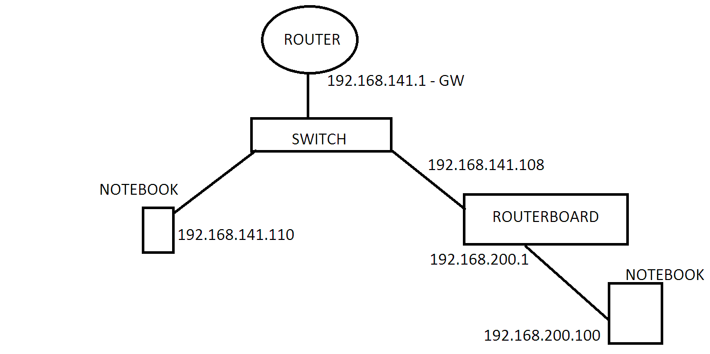

    Bom Dia!!
    Gostaria de uma ajuda para o cenário da imagem.
    O Notebook com o 192.168.141.109 precisa pingar o notebook e o restante da rede com o ip 192.168.200.100 (rede 192.168.100.0/24).
    Já fiz algumas configurações de rota porém não funciona.
    Como seria a melhor forma para resolver isso. Desde já agradeço..

    Padrão Re: Criar rotas entre as redes
    Precisa adicionar uma rota no GW (192.168.141.1) para a rede 192.168.200.0
    Vc tem que criar uma rota no gw dizendo que a rede 192.168.200.0/24 tá atrás do IP 192.168.141.108
    Dst: 192.168.200.0/24
    Gateway: 192.168.141.108
