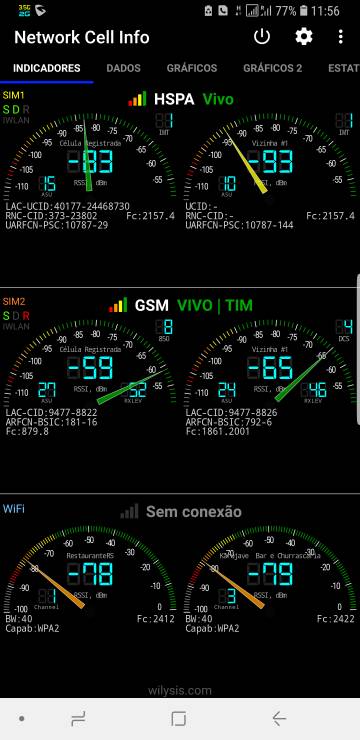

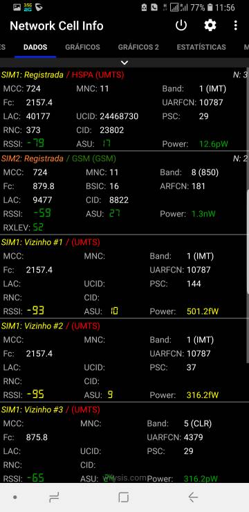

    Pessoal, estou numa cidadezinha no interior da Bahia e aqui a Tim conecta através da rede da Vivo. Vejam a imagem anexada.
    Porém, a mesma não efetua ligações. O que poderá ser?

    Observe que no seu SIM2, o R está em vermelho. Isso quer dizer que o mesmo (TIM) está em Roaming.
    Você tem que verificar se seu plano lhe dá acesso pra efetuar ligações em Roaming.
    Sei que algumas operadoras estão compartilhando as ERB em cidades de baixa população. Talvez seja o seu caso.

    Tem que habilitar o aparelho para ROAMING.
    Se não tiver crédito não liga e nem recebe ou pode ser também problema na Vivo. Esse serviço é sempre falho, funciona hora sim e hora não. Só funciona mesmo o próprio sinal da Vivo. Já estive também numa cidade assim, que a Vivo transmite o sinal da Claro, TIM e OI, e passava vários dias sem completar ligação. E a tarifa é caríssima, e eu usava o celular apenas para receber ligação da Tim, através do sinal da Vivo.

    Seu smartphone é Samsung?
  14. #194
    Padrão Re: Por que o 4G B3 no smartphone só funciona perto das torres?
    Como pode ver, está ativo o Roaming. E sim, é um Samsung.
    Irei na cidade amanhã e irei realizar mais procedimentos que precisar. Estou numa vila agora e sinal de telefone aqui é 0%.

    Celular Samsung capta e apresenta o sinal de qualquer operadora presente quando o sim chip não está autenticado na operadora do chip. Mostra sinal e não faz nada pois não está autenticado.
