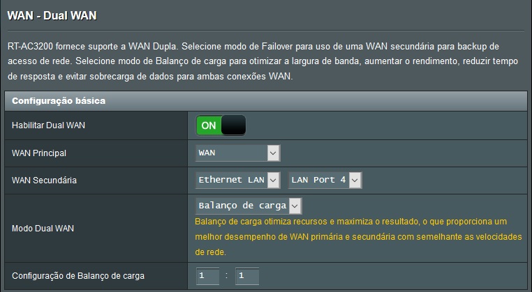

    Olá pessoal.
    Tenho um router Asus RC3200 que teoricamente faria load balance, porém ao usar essa função o acesso a internet simplesmente morre.
    Alguns sites ficam incessíveis e para vários ficam demorando o acesso com aparentemente problema em "TLS Handshake".
    Com isso, estou pensado em comprar um load balance para resolver meu problema e ver se consigo somar as duas conexões WAN.
    Podem me ajudar? Alguma sugestão de router?
    Dados das conexões:
    Conexão 1: Vivo 200Mbps
    Conexão 2: NET Virtua 250mpbs
    Esta é a configuração que tentei usar, já mudei as proporções, já tentei de tudo mas o problema continua.
Nome:	         tela.jpg
Visualizações:	308
Tamanho: 	80,6 KB

    Olá. Primeiro vc tem que ter em mente a noção de que a banda não pode ser somada. O que ocorre com balace é o uso dos links em simultâneo, ou seja, em algum momento vc vai esta usando apenas um dos links, a troca entre os links são rápidas, assim vc usa um pouco de cada link sem perceber e tem a sensação de esta navegando mais rápido, mais não soma por que cada link tem um ip diferente. Se vc entender de rede eu indico que vc compre o mikrotik mais se vc for leigo eu indico vc comprar o tp link 480t+. Com esses equipamentos vc terá o maximo de proveito dos seus links. Sendo que o tplink é menos profissional, porem qualquer um pode configurar facilmente com o manual, já o mikrotik é voltado para profissionais em redes.
    Lembrando que o tp link se vc deixar as duas redes ativas simultâneas, vai dar problemas com sits de bancos justamente por ele ficar alternando entre um link e outro, por que não soma, não existe equipamentos que some, apenas junta os links.
    Obrigado pela ajuda. Cheguei a olhar o 480t+, só que como ele não é Gigabit não tinha certeza se aguentava a banda.
    Para o problema com sites dos bancos, não seria possível criar uma regra para direcionar estes sites para um único link?
    Não tenho muito conhecimento em redes, mas também não sou tão leigo e tenho lido bastante sobre o Mikrotik e parece mesmo ser a melhor opção.
    Será que seguir este vídeo já seria suficiente para meu caso? Como não tem como somar, pelo menor vi que ele vai fazer uma ótima divisão dos links.
    Citação Postado originalmente por jbdf Ver Post
    Ótimo, vai de mikrotik que é o melhor, vc entendeu bem, não é somar os links e sim fazer uma divisão entre link, cada aplicativo vai usar certa fração de cada link e assim vc usa toda banda disponível tendo a sensação de soma. Esse video é bom, siga ele mais não a risca, o cara faz com 3 links iguais mais vc não tem 3 links iguais, vc tem de fazer as marcações para links diferentes. Vc tem 200mb de uma operadora e 250 de outra operadora somando tudo da 450mb, então vc pode fazer 9 marcações de 50mb cada e correr pro abraço, vai ficar bom.
    Mais cuidado se vc for comprar a rb no ml, vc pode comprar uma imitação ou ate mesmo original com a configuração já feita pra somar banda, kkkkkkkkkkkkkk como o colega ai disse vender.

    O mais simples de utilizar (eu utilizei muito e deu certo) é o PCC que esta suficientemente explanado nesse forum e nos manuais Mikrotik. Ele vai criar uma regra para permitir que todos os sites trabalham com https possam trafegar pela mesma porta (mesmo link).
    https://wiki.mikrotik.com/wiki/Manual:PCC

    Só tem um outro detalhe. O teu link tá net é cg-nat o da vivo muito provavelmente tambem vai ser. Então sendo bem honesto, era melhor nem ter o load balance. Mas antes apenas um failover para quando um link cai o outro assumir, porque juntar link que já chega em cg-nat em load balance é torcer contra.
    Qual que é a necessidade te der tanta "**velocidade**" ?

    É para uma agência de publicidade. Trabalhamos com arquivos grandes.
    Por isso o balance é importante.
    Padrão Re: Recomendação para Load Balance
    Para poucos usuários, não acho que o Load Balance funcione legal. Para balancear mesmo, vai acabar distribuindo por conexão, aí os problemas com bancos vão rolar.
    Se colocar todo https para um dos links, lembre que hoje, praticamente tudo é https
    Para agência, contrate um link dedicado maior, que tenha upload decente e deixe um desses seus links só para contingência.

    Isso, se o link não for para uso domiciliar o mais interessante seria um link dedicado, mais estabilidade, mais qualidade e banda simétrica. O valor será maior, porém, a qualidade vale a pena se a instituição depende da internet para funcionar. Com um tempo vc vai notar que sai barato.

    antigamente eu gostava de fazer load balance só nos mikrotik, o problema de somar as bandas é que alguns servidores eles bloqueiam o acesso pois geralmente o cliente sai por um link e volta por outro, aqui eu uso bastante ou mikrotik ou load da tplink com portas giga, nunca tive problema. utilizo a função fail-over e ativo o check-ping para melhorar a troca entre os links se houver a queda e caso a banda for pouca dos links eu coloco alguns clientes para usar um link especifico.

    Optei pelo mikrotik mesmo e a solução me atendeu perfeitamente. Consegui fazer as configurações vendo muito conteúdo do YouTube.
    Recomendo a quem quiser também dar uma olhada em segurança, pois ele foi infectado assim que teve acesso a internet, mas consegui impedir no mesmo momento e reverter.
