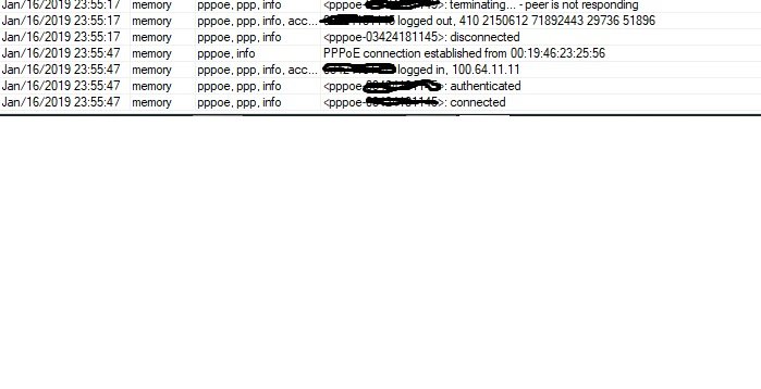

    Estou desconfiado de ser a OLT mas antes isso não acontecia .
    Estou enviando o danado do erro, o cliente cai e depois se conecta de novo .
    Não são todos tenho cliente conectados a mais de 45 dias sem quedas
    Já outros caem direto. E não são os mesmos .
    A instalação no cliente está perfeita , ONU com sinal excelente , discando no lado do cliente pelo roteador ou pela ONU quedas continuam .

    Padrão Re: Desistindo CCR para server PPPoE
    Quase 100% dos casos de quedas de conexão PPPoE se dá em problemas na rede, não no concentrador.

    Agradeço a todos as respostas
    Depois varrer a rede de ponta a ponta , não encontramos nada de errado, não temos loop, o sinal que chega ao cliente está excelente.
    Descartamos a ONU pq trabalhamos tanto com fiberhome Brasil , como Intelbras e o problema se dá nas duas .
    Descartamos o método de autenticação pq o problema se dá com ONU roteada ou em Bridge.
    Pesquisando na internet em um fórum da Mikrotik achei um problema semelhante e eles estavam recomendando colocar o MTU a 1492 o MRU a 1432 e o MRRU em 1580 como já tinha tentado de tudo resolvi testar e para minha surpresa as quedas pararam em 90% dos casos
    Por enquanto sem queixas dos clientes e verificando o log da CCR aparentemente tudo normal.
    Lendo no manual PPPoE da Mikrotik diz que o MRRU e o tamanho máximo de pacote que pode ser recebido.
    Não sei se vai impactar em algo mais mas está rodando tem quase 2 dias e tudo maravilha.
    O estranho e que este problema só está dando em parte da rede que tem olt fiberhome , aonde temos Olt DATACOM não acontece vai entender.
    Talvez seja pq na fiberhome tem mais do dobro de clientes da outras .
    Vou atualizando o tópico vamos ver o que acontece.
