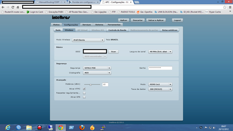

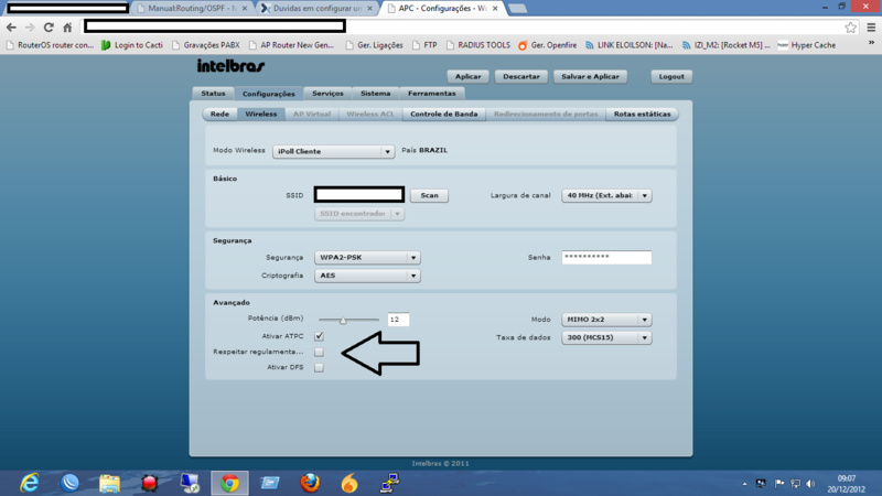

    Bom dia. Uso esses rádios também e uma coisa que percebi é que quando se seta o ATPC ele modula conforme a necessidade de potência e algumas vezes fica como o que você falou, com 1 dbi, no meu caso setava em 7.
    Bom, desabilite o ATPC e essas outras opções indicadas na imagem. Acredito que assim, será possível modular com mais potência.
    A imagem é pra dar uma ideia de como uso meus apc 5m aqui no provedor.
    Espero ter ajudado. Abraços.

    Irmão, faça o seguinte, vai em sistema, administração e ative o modo teste. salva e aplica. agora ajuste a potência.
    Eu recomento vc fazer o alinhamento com a opção Atpc desativada.
    Observe que em alguns canais o ATPC e o DFS são mandatórios. não sera possível ultrapassar os limites, quando ativados. Por questões de segurança não desabilite estas opçoes nos canais onde são obrigatórios.
