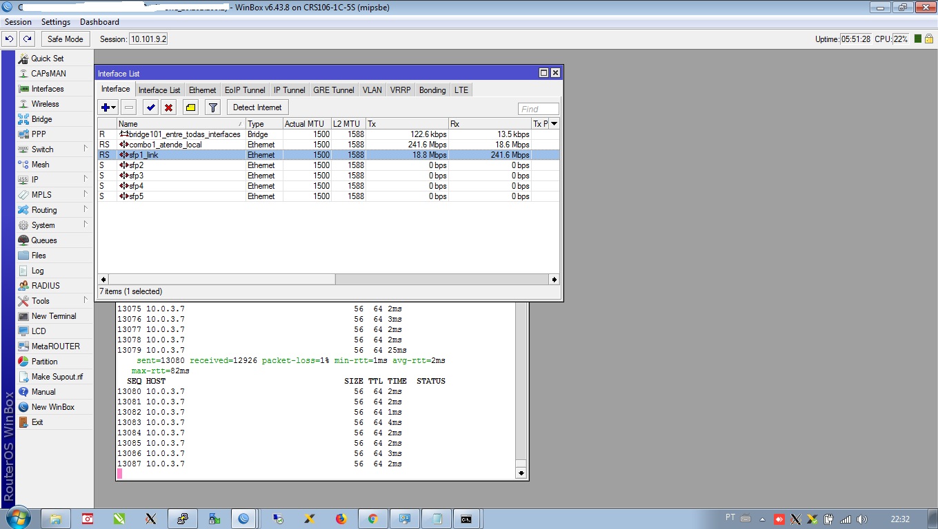

    Pra ajudar vou deixar um print em anexo da rb apresentando os altos picos de processamentos
    Ficaria grato se alguém tiver uma dicar do que pode estar provocando o alto consumo da CPU.

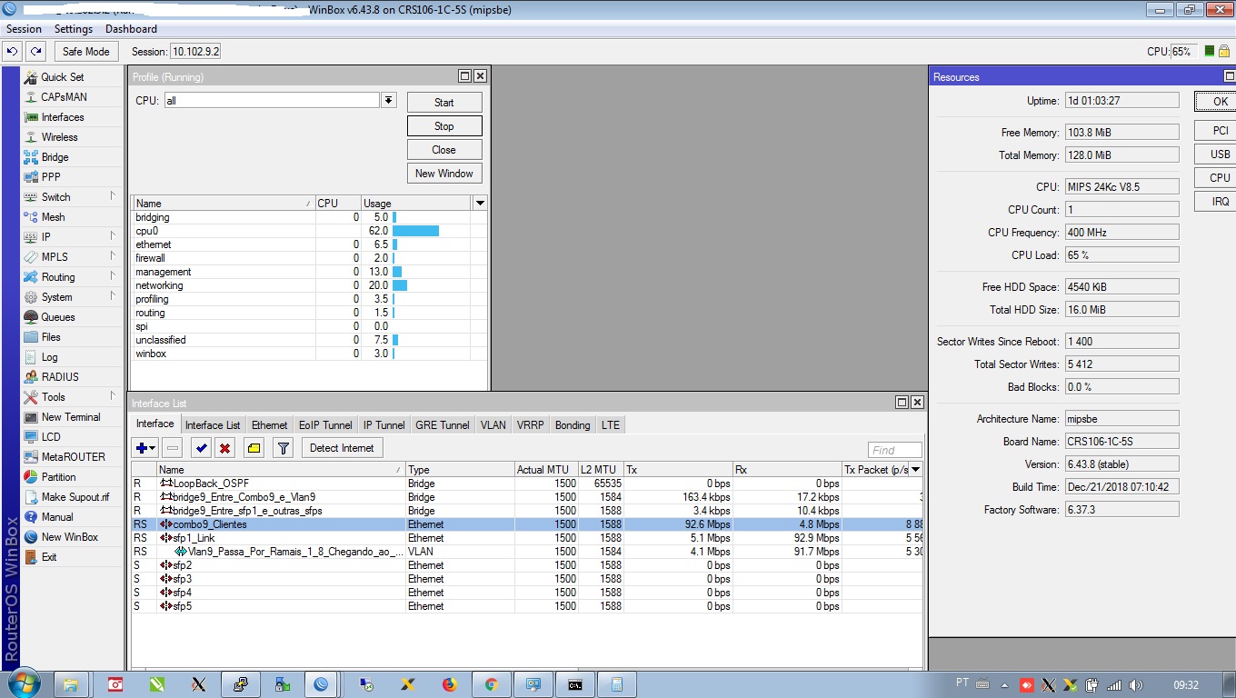

    vá na aba tools/profile

    Padrão Re: Alto consumo de CPU no Mikrotik
    Citação Postado originalmente por wondernetwork Ver Post
Nome:	         underlinux.png
Visualizações:	979
Tamanho: 	41,3 KB
    aqui vc vai saber quem é o vilão !!

    Aparentemente é o managemente e networking teria alguma forma de diminuir o processamento ou aí estaria normal mesmo?

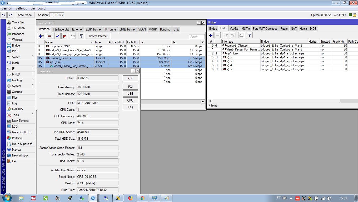

    Gandhi, quero agradecer sua atenção amigo. eu aqui refiz as configurações removendo ospf, e uma das bridges bem como uma vlan, ficando apenas todas as interfaces interligadas por apenas uma bridge alem de deixar a opção hardware offload.
    Aparentemente está normal, irei monitorar esta semana pra ver se realmente ficou com processamento aceitável. Veja o print:
