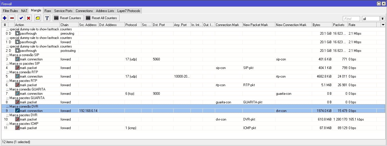

    Abaixo o print da minha Mangle no momento em que estava tentando filtrar o DVR apenas por seu IP de origem, sem especificar qualquer outro parâmetro.
Nome:	         Mangle.jpg
Visualizações:	204
Tamanho: 	146,1 KB

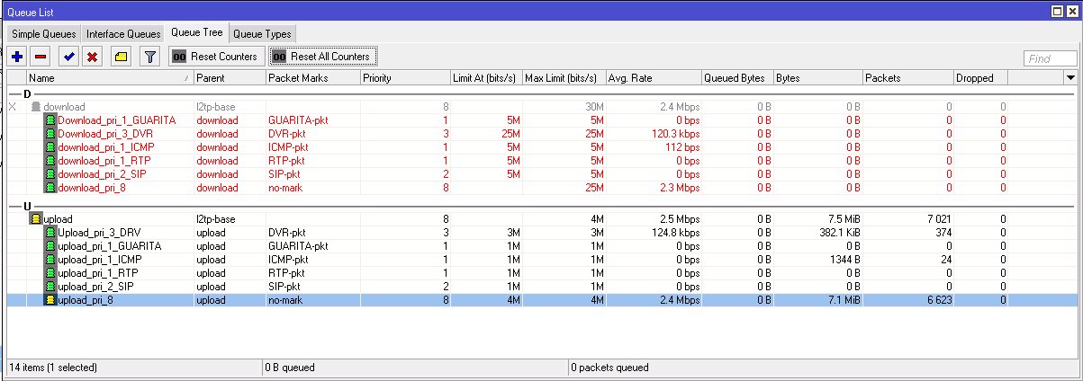

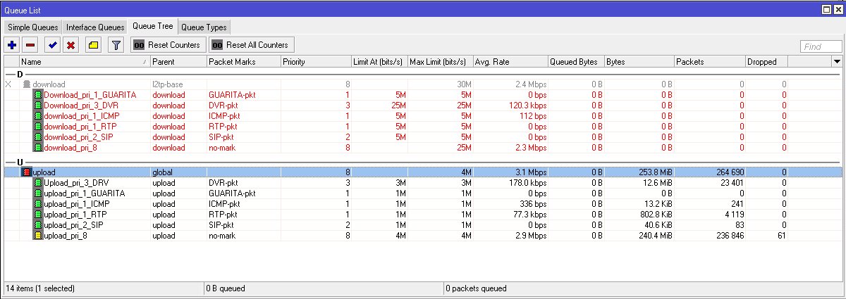

    Abaixo o print das queue onde podemos ver o grosso do tráfego indo para a queue "no-mark"
Nome:	         queue.jpg
Visualizações:	225
Tamanho: 	118,1 KB

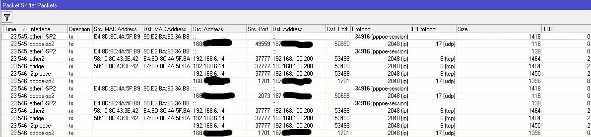

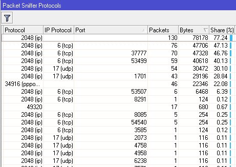

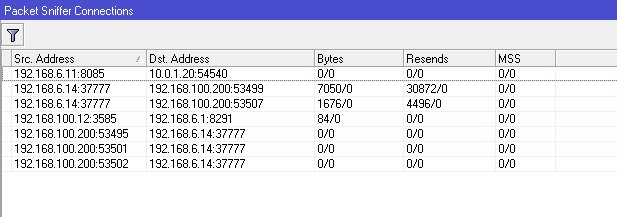

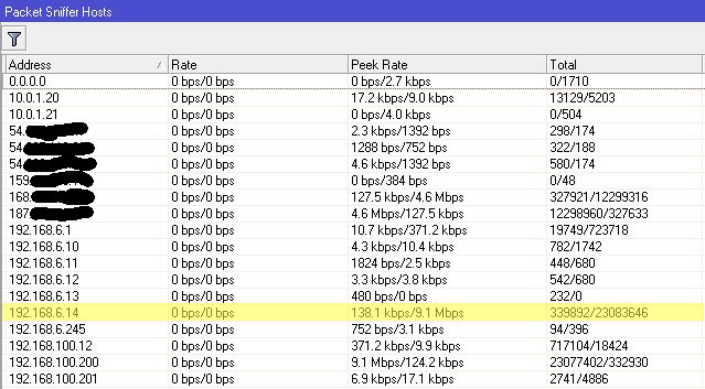

    Abaixo alguns do sniffer do MKT mostrando as conexões, hosts, protocolos etc, de 30 segundos de captura. Apenas risquei os IPs válidos.
Nome:	         Hosts.jpg
Visualizações:	147
Tamanho: 	76,9 KB
ID:      	69406Clique na imagem para uma versão maior
Nome:	         Protocolos.jpg
Visualizações:	202
Tamanho: 	47,5 KB
ID:      	69407Clique na imagem para uma versão maior
Nome:	         Conexoes.jpg
Visualizações:	310
Tamanho: 	34,0 KB
ID:      	69408Clique na imagem para uma versão maior

Nome:	         queue.jpg
Visualizações:	152
Tamanho: 	118,2 KB
