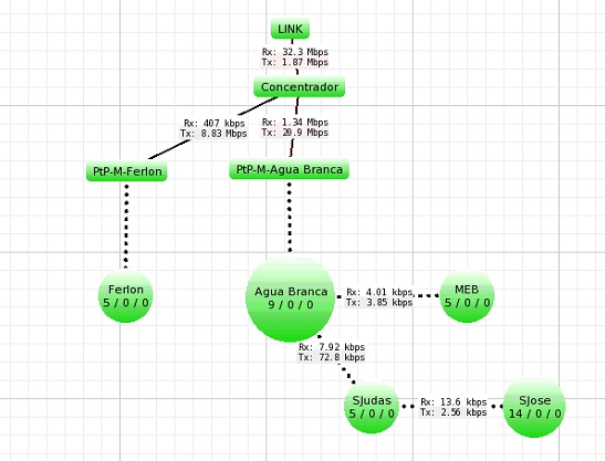

    Boa trade a todos, estou precisando de ajuda para configurar 2 vlans e futuramente +.
    A conexão dos clientes esta ok, bem como monitoramento.
    Porem no ponto SJose usa a mesma Vlan do SJudas
    Consigo criar a vlan SJose passando por dentro da Vlan Sjudas, pinga normal mas não tenho acesso aos rádios e a RB SJose. Só funciona quanto atribuo o gateway a Vlan SJudas.
    - na Agua Branca tem RB e as vlans la estão em bridge com a porta de saída.
    Alguém poderia me informar/ajudar como proceder.
Nome:	         rede.jpg
Visualizações:	357
Tamanho: 	62,2 KB
    Padrão Re: Ajuda com Vlan passando por dentro de outra Vlan
    Usando tudo MT você deveria usar 'tag Vlan' na definição da Vlan. Ela diferente do parece cria uma Vlan de tipo diferente, especialmente para operadoras, compatível com as especificações da cisco também. Infelizmente não disponível em alguns switch mais baratos como tplink.
    Ao marcar esse box na definição da Vlan você usa 802.1ad também conhecido como Q-in-Q.
    A Vlan convencional é 802.1q.

    Muito obrigado, deu tudo certo. Poderia me passar algum material de estudo?
