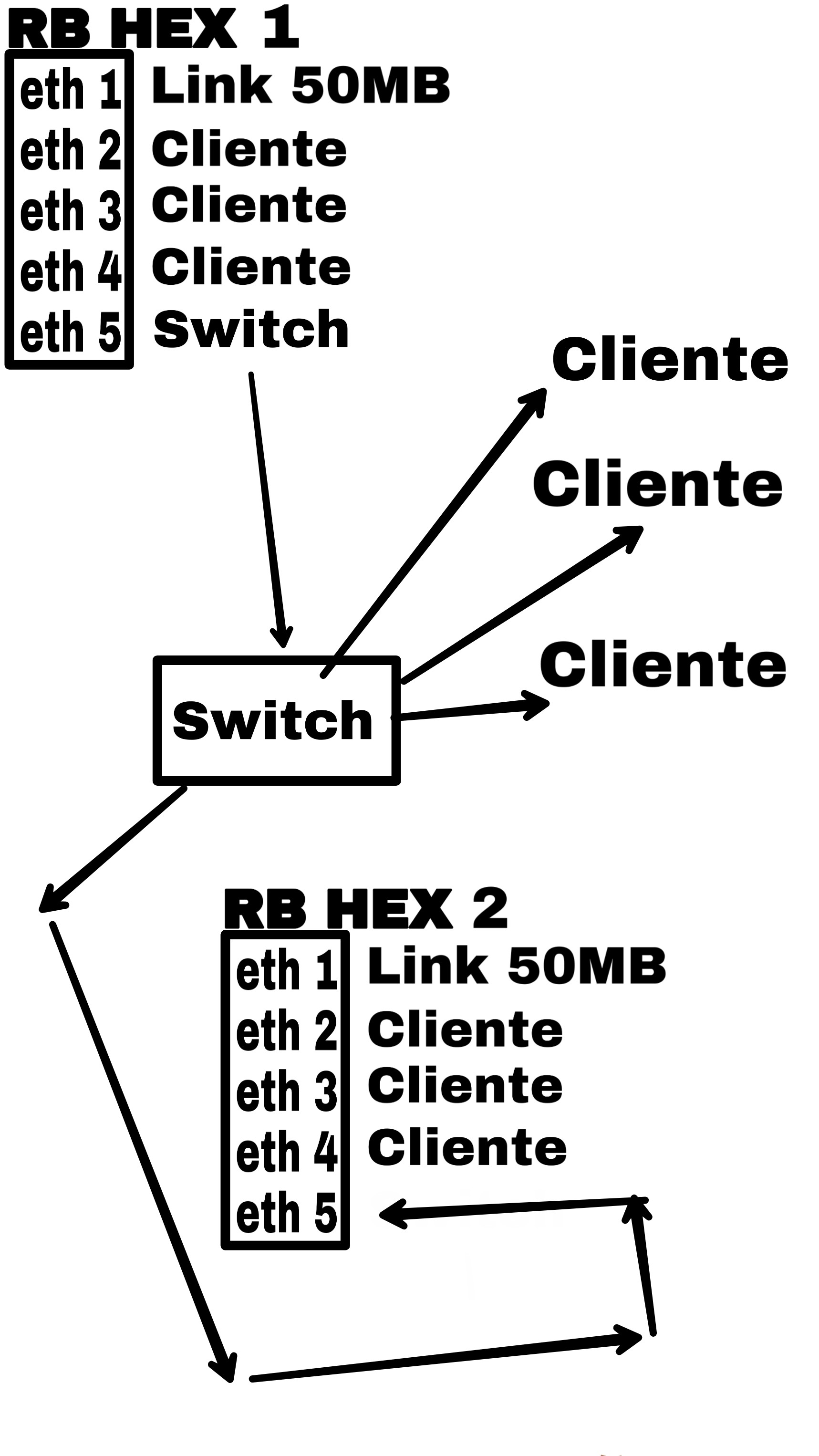

    Boa noite, tenho um pequeno provedor, funcionando com um link de 50M na ather 1 de uma rb750g3 (Hex) as outras portas estão dentro de uma bridge atendendo alguns clientes em pppoe, na semana passada adiquiri mais um link e mais uma rb pra uns novos clientes porem nao estou sabendo fazer p ter acesso e tambem usar o outro link como backup.Clique na imagem para uma versão maior

    Citação Postado originalmente por Heler Ver Post

    CARA ESTOU TE ENVIANDO UM BALANCE + FALL OVER SEGUE O SCRIPT
    A ONDE ESTAR OS IPS COM X É SO VOCE EDTAR COM O SEU..VLW ABRAÇO ESPERO TER AJUDADO

    Padrão Re: Ajuda
    Considerando o script do amigo Bruno, não irá funcionar logo no começo, pois além de começar com um comando "add fast-forward=no name=Local" sem nem informar o menu, suas RBs 750gr3 não possuem da ether 6 a 12, sem contar outras linhas que acredito que possam quebrar algo que você já tenha configurado.
    Failover é relativamente simples, quando você sabe o que está fazendo.
    Não existe receita de bolo para failover, cada cenário é um caso diferente, onde você precisará configurar de acordo com muitas variáveis, onde até mesmo o tamanho dos links interfere em quantas linhas terão que ser adicionadas para fazer o balanceamento.
    Um link de backup, se não for utilizado com failover, é mais fácil de configurar, mas para isso, precisamos ter certeza que a comunicação das 2 RBs já esteja 100%.
    Essa primeira parte é fácil, separa um /30 e configura nas 2 RBs, por exemplo:
    RB1 10.10.100.1/30
    RB2 10.10.100.2/30
    Pronto, já tem comunicação entre os 2 equipamentos.

    bom dia a varias mandeira de vc fazer isso primeiro pode usar as duas rbs de modo decentralizado e fazer acesso via vpn ou pode usar e loand balance eu aconselho decentralizado loand balance e um quebra galho quando começa a falhar um link bagunça rede toda resumindo loand balance e dos tempos das cavernas o famoso jeitinho brasileiro
    Padrão Re: Ajuda
    Concordo com o bfwcache...
    Pessoalmente não gosto de balanceamentos com firewall... Por diversos fatores...
    mas cada caso é um caso, e vc tem de analizar as melhores formas pra vc
    Acho que vc poderia receber um link em cada uma das rbs, e autenticar clientes em ambas, dessa forma descentralizando, e ainda fazer que uma consiga usar a internet da outra pra redundancia...
    Estude um pouco as formas de fazer, decida qual seá mais interessante pra vc, e poste suas dividas que com certeza consiguira deixar 100%
