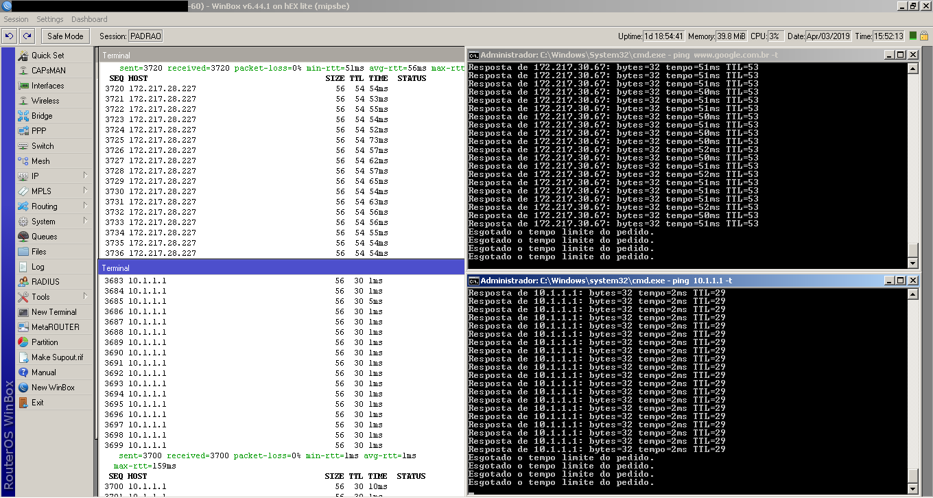

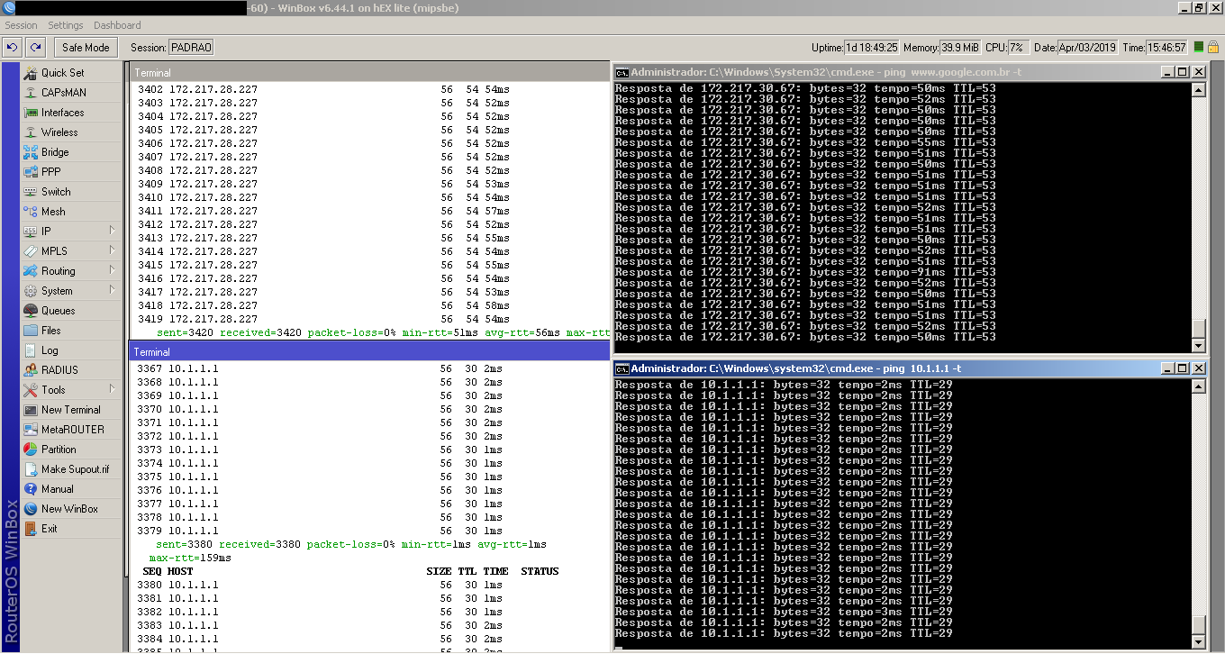

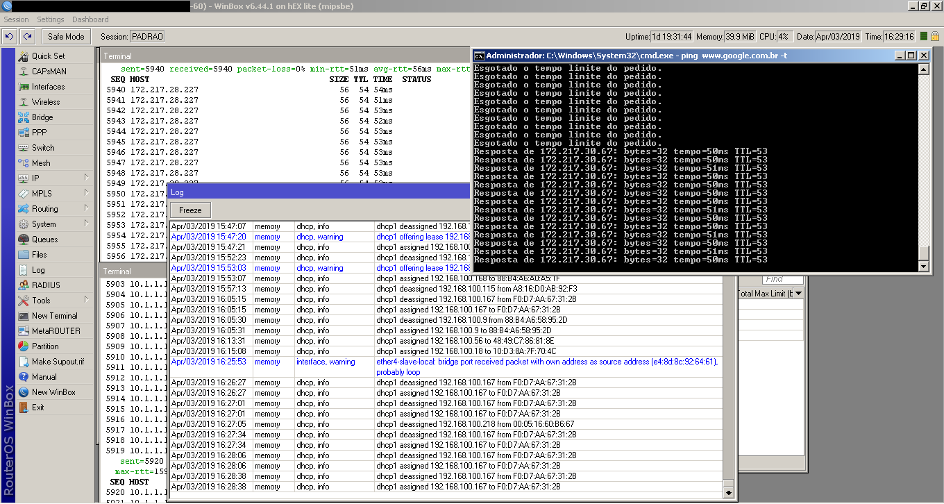

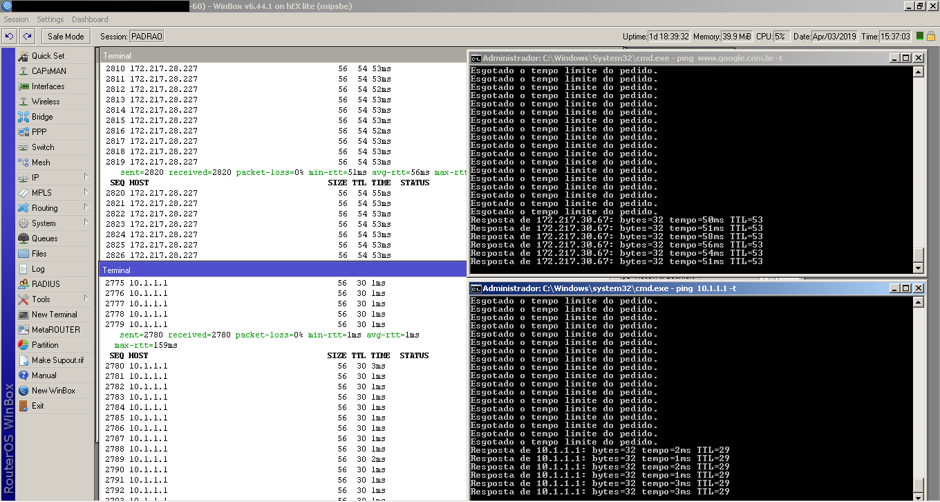

    Olá Senhores(a), meu equipamento é uma RB750r2 RouterOS 6.44.1 estou com esse problema que me aflige a dias estou procurando na internet uma solução e não encontro, meu ultimo recursos é pedir ajuda para os universitários, alguma alma caridosa pode me da um horizonte a seguir pois estou totalmente perdido sem rumo nesse problema que faz a rede ficar instável, lenta e com constante quedas de conexão, desde já fico grato pela sua atenção.
    Erro: mar/31 23:47:41 interface,warning ether4-slave-local: bridge port received packet with own address as source address (XX:XX:XX:XX:XX:61), probably loop
Nome:	         Teste Ping 01.png
Visualizações:	489
Tamanho: 	123,9 KB
ID:      	69523   Clique na imagem para uma versão maior
Nome:	         Teste Ping 02.png
Visualizações:	282
Tamanho: 	133,4 KB
Nome:	         Teste Ping 03.png
Visualizações:	260
Tamanho: 	131,1 KB
ID:      	69525   Clique na imagem para uma versão maior
Nome:	         Teste Ping 04.png
Visualizações:	375
Tamanho: 	135,5 KB
    Padrão Re: Interface,warning probably loop (rede instável, lenta e com constante quedas de conexão).
    Pelo log é um loop.. fisico ou logico, e dependendo de como é sua rede pode ate ser loop em um cliente que esta em bridge com sua rede
    Gostei, vou fazer um teste por apenas um PC com a RB e vou ver o que acontece grato pela dica.
    Se mesmo com um unico pc nela ainda der erro, deleta a bridge e cria de novo, ja vi isso acontecer... Uma forma groseira de esplicar, é que da a impressao que a bridge "buga" e fica como um "espelho", ai deletando e criando uma nova resolve
    Perfeito farei exatamente como vc me orienta.
    Problema físico um ponto de acesso, grato pela dica.
