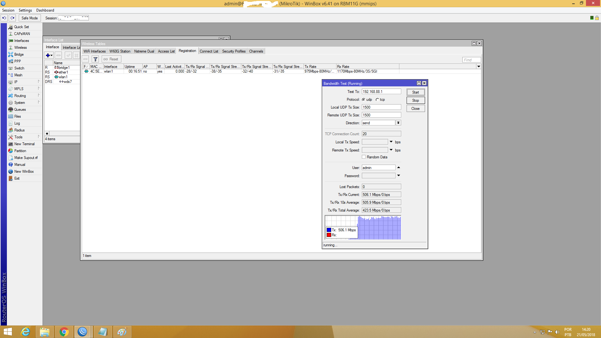

    Eu só uso ubnt em celulas ptmp e confesso que e mais por que o mercado me obriga pois a uma enxudada de equipamento ubnt, mais mais em ponto a ponto só mikrotik, se vc souber trabalhar com o ac reguladinho é top, e acho muito melhor que ubnt, tenho mais gerencia. Agora achar canal e facil com o frequenc usage da mikrotik o melhor na minha opniao. Dica coloca uma omni 5.8 com groove no meio das celulas e acima e faz um scan com frequenc usage acha o canal que melhor te conven e depois desliga o wifi do groove,otimo melhor que tem.
    print cartao 3 chainClique na imagem para uma versão maior
Nome:	         teste1.png
Visualizações:	528
Tamanho: 	199,9 KB
