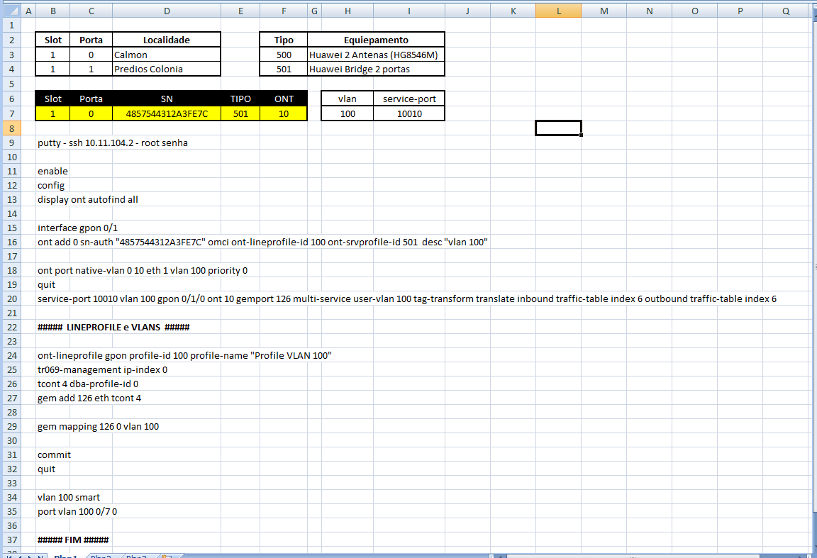

    Como tem pouca documentação da Huawei e o software U2000 é pesado e complicado, fiz uma planilha para automatizar o ctrl+c e ctrl+v no terminal da OLT Huawei.
    deste jeito que consegui fazer funcionar, se alguem quiser dar algum palpite pra simplificar eu aceito, e se quiserem a planilha funcionando eu posto aqui também.
    Só é necessário preencher os campos em amarelo que a planilha da a linha de comando ja certa e testada já.

    Rapaz, te dizer que tem como automatizar isso. Dá para fazer um template onde o técnico só coloca as informações dos campos em amarelo e já vai direto na olt e configura.
