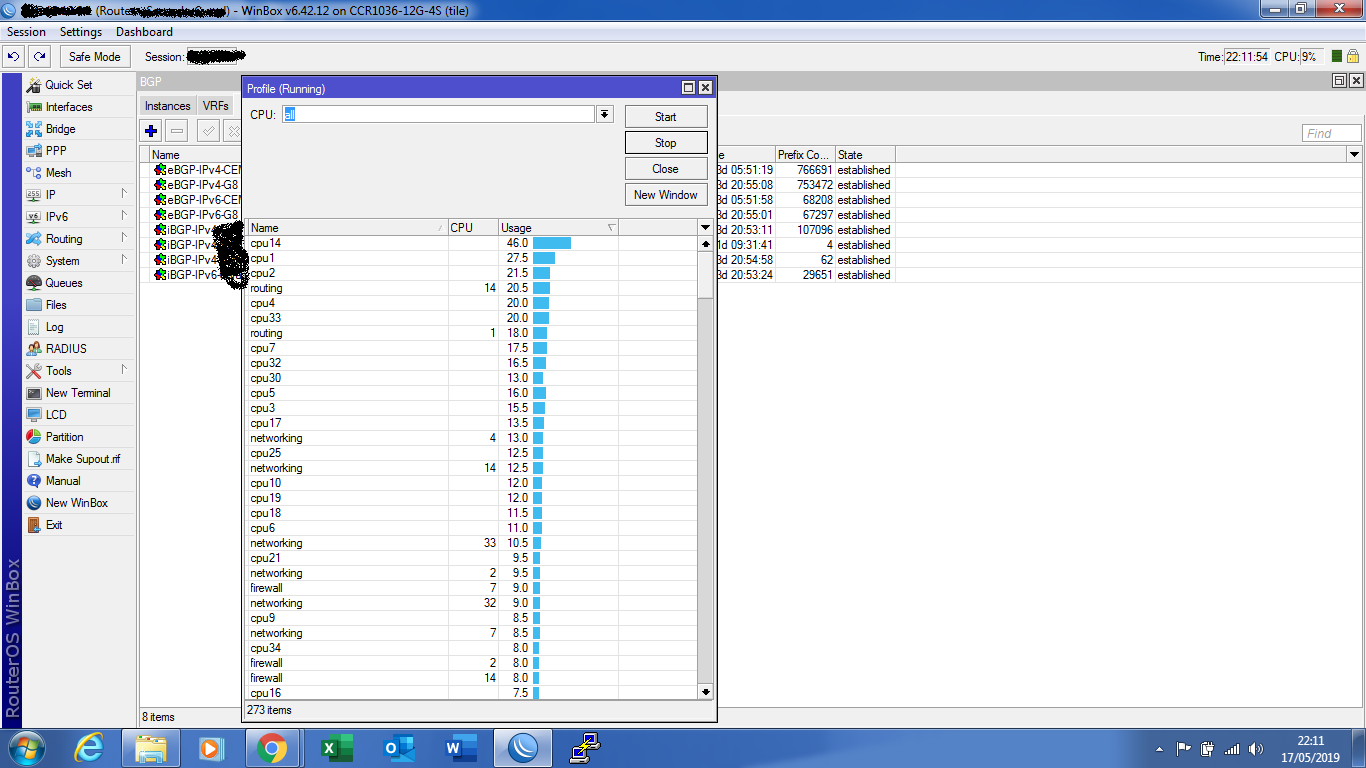

    Aqui tenho um router com uma 1036.
    2 Full v4 2 Full v6 mais 4 IBGP e OSPF na mesma caixa.
Nome:	         Sem título.png
Visualizações:	195
Tamanho: 	138,5 KB
