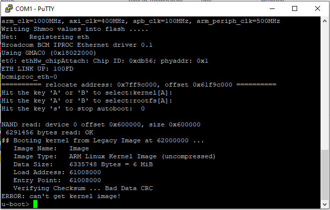

  11. #51
    Boa tarde. Andei procurando em foruns e não achei uma forma de resolver meu problema.
    A olt na hora de iniciar da um erro na imagem, como se se estivesse corrompido por erro de atualização ou algo do genero.
    teria uma forma de atualizar ela ?
