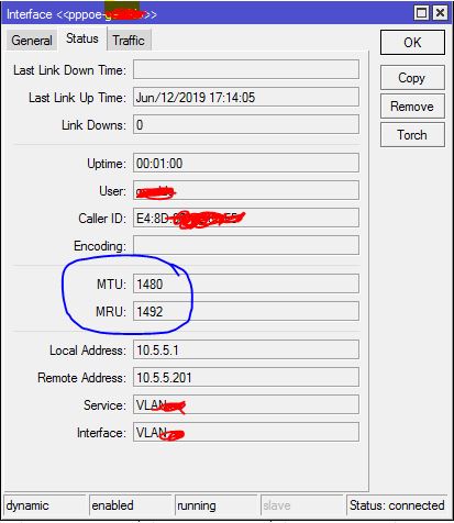

    Ta falando sério? Não sabia disso... Vou testar depois. Maravilha! Pq aqui quando quis botar todo mundo em 1492, saí entrando de CPE em CPE mudando o MTU no PPPOE de cada cliente. Putz...
Nome:	         mtu.JPG
Visualizações:	1080
Tamanho: 	45,7 KB
    Não adiantou. Fiz o que vc falou e o MTU continua diferente do MRU, só fica igual se eu for no discador do cliente e alterar pra 1492 tb.
    Padrão Re: MTU PPPoe
    Fiz também e não houve alteração de MTU e nem MRU
