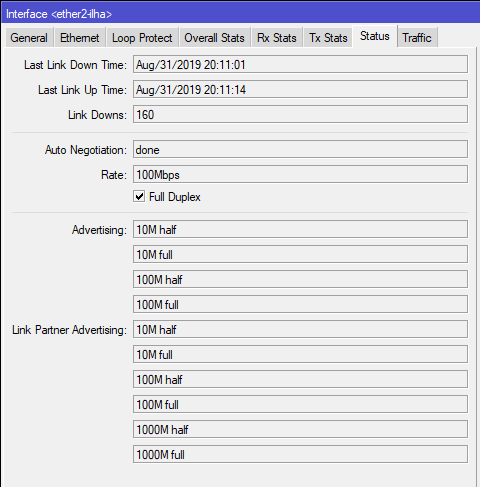

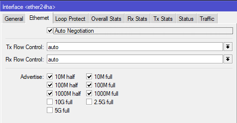

    Estou enfrentando um problema que não consigo entender onde esta sendo o erro:
    Minha interface ether2 (que esta conectado à um Rádio B5C "Mimosa" não registra 1G ou seja, não consigo fazer passar mais de 100M.
    RB4011iGS+ "atualizada para ultima versão estável" sendo que na ether1 esta perfeito, registrado 1G que faz link com um EDD Datacom.
    Não vejo erros nos logs, obs: na outra ponta do enlace, tenho um RB3011 com outra B5C, esta 1G perfeito.
    A configuração esta dessa forma atualmente como anexo:
    Já tentei de todos os modos as configurações, e não sobre para 1G.
    Por favor, alguem já teve e solucionou esse problema?

    Padrão Re: Interface Mikrotik - Não registra acima de 100M Full Duplex
    Já verificou o estado do cabo que você tá usando?
    Já testou outras portas desse equipamento, ou em outro equipamento pra ver se o problema persiste?

    Já tentei em dois outro equipamentos, RB760 e RB1100Ah inclusive em outras portas dessa RB4011 mesmo.
    O que me deixa pensativo, é porque do outro lado, esta perfeito. só falta uma unica coisa, "cabo" que não troquei ainda.

    Na mimosa a negociação tá automática?

    Sim, esta "auto" ambos os lado.

    Coloca estático nos dois lados e faz o teste pra ver se identifica, aqui numa que eu uso já tive que fazer isso
