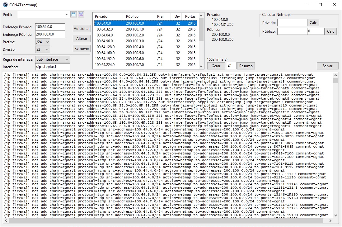

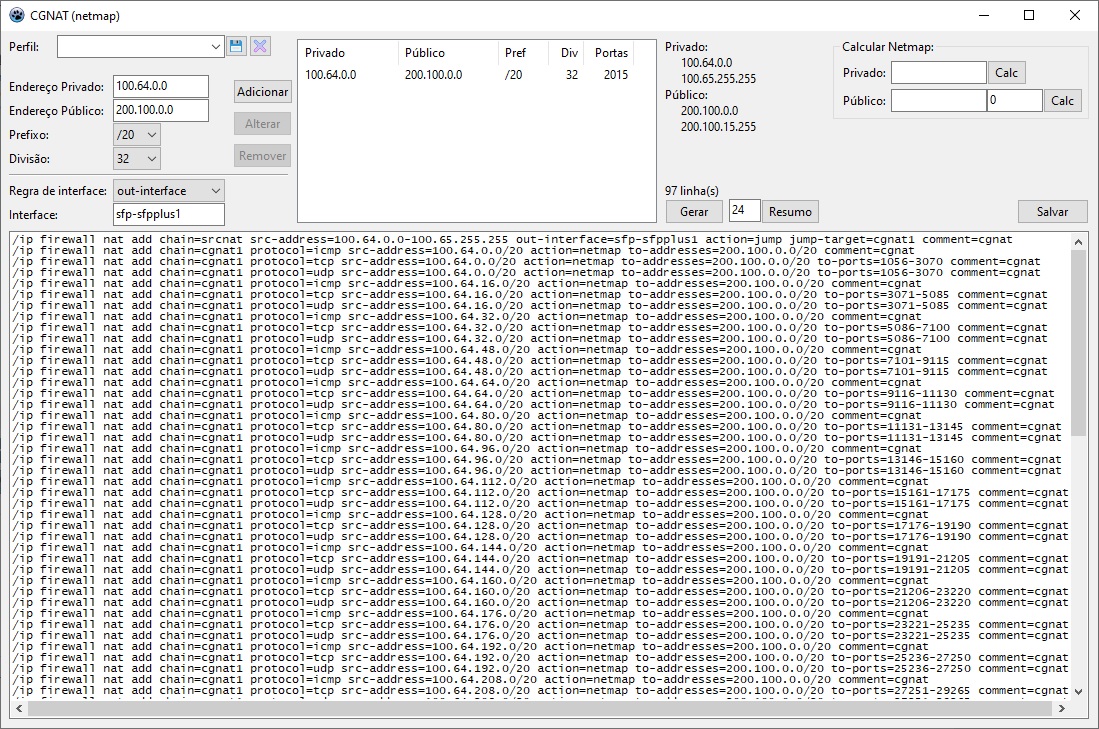

    Citação Postado originalmente por inquiery Ver Post
    Adicionei essa opção, está lá no repositório.
    Esse programa desenvolvi para satisfazer uma solução pontual que eu tinha, fiz outro para criar regras "netmap", o que faz com que se reduza bastante a quantidade de regras necessárias. Vou postar também este, porém ainda não testei. Desenvolvi para utilizar no novo roteador CGNAT que vamos colocar aqui.
    Segue o repositório: https://github.com/inquiery/mkcgnat_netmap
    Uma breve explicação abaixo.
    Anexo 69736
    1:
    Você pode criar vários perfis de conjunto de regras e deixar gravado com um nome específico. Por exemplo, um perfil para cada roteador que faz CGNAT, com endereços diferentes.
    Basta digitar um nome qualquer, e clicar no botão com o ícone de um disco. No botão X você exclui o perfil selecionado.
    2:
    Aqui você edita as informações da regra que quer adicionar ou alterar.
    - Endereço Privado: O endereço de rede do bloco CGNAT a ser usado na regra. A quantidade de blocos usada vai depender do campo Divisão.
    - Endereço Público: O endereço de rede do bloco público a ser utilizado.
    - Prefixo: O tamanho do bloco a ser utilizado paa a tradução. Os endereços privados e públicos serão recalculados se o endereço de rede informado nos campos "Endereço Privado" e "Endereço Público" estiverem incorretos.
    - Divisão: A quantidade de endereços privados em cada endereço público. Será utilizado uma quantidade de blocos dos endereços privados igual o valor do campo "Divisão". Se "Divisão" for 32, serão utilizados 32 blocos de endereços privados para o bloco de endereço público, iniciando pelo endereço indicado no campo "Endereço Privado".
    3:
    Lista das regras adicionadas. Pode-se adicionar várias regras para cumprir o resultado desejado. Cada item adicionado, porém, resultará num novo conjunto de regras netmap.
    4:
    Apresenta um sumário da regra selecionada, indicando o primeiro e o último endereço privado e público que será utilizado por essa regra. Facilita na confecção do conjunto de regras caso se vá utilizar mais de uma.
    5:
    Clicando no botão "Gerar", será gerado o script com o conjunto de regras para importar na routerboard.
    O botão "Resumo", se baseia no número a sua esquerda - que é um prefixo de rede - e gera um resumo dos blocos de endereços privados utilizados dentro de cada bloco de endereço público, e cria um sumário resumindo os blocos de rede privada em blocos menos até o prefixo indicado no campo ao lado do botão.
    6:
    A caixa "Calcular Netmaps" serve para facilitar a tarefa de verificação de tradução de endereços.
    Você pode indicar um endereço privado qualquer, que esteja dentro das regras, e ele calculará qual o endereço público aquele endereço privado utilizará.
    Também pode-se indicar um endereço público, que esteja dentro das regras, e um número de porta, e será calculado qual o endereço privado que utiliza aquele IP público com a porta específica indicada.
    7:
    Salva um arquivo de script para importar na routerboard.
    Amigo caso aconteça um crime cibernético, como irei localizar o cliente, já que esse programa defini as portas por bloco de IP

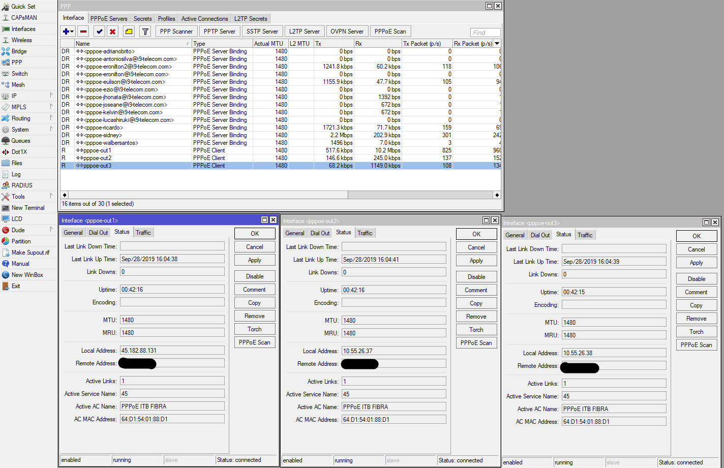

    Amigos meu cenário é o seguinte eu tenho 3 Link do mesmo provedor que compro Link e faço um load balance:
    LINK 1: IP FIXO (PUBLICO)
    LINK 2: IP REDE
    LINK 3: IP REDE
    SEGUE ABAIXO IMAGEM ANEXA.
    O modo de autenticação é PPPOE, só tenho uma RB3011, que é onde chega link e autentica clientes e nela que faço balance tbm.
Nome:	         mk.png
Visualizações:	336
Tamanho: 	105,1 KB
    Nesse caso como eu deveria, proceder para fazer meu CGNAT

Nome:	         netmap.jpg
Visualizações:	244
Tamanho: 	568,9 KB
    Depois, só clicar para gerar as regras, e aplicar pelo terminal na RB CGNAT.
    Você pode também adicionar só 1 item, com o bloco /20 inteiro
    200.100.0.0/20 -> 100.64.0.0 (vai usar 100.64.0.0 até 100.64.255.255).
Nome:	         netmap2.jpg
Visualizações:	197
Tamanho: 	545,7 KB
    Neste caso, você terá menos regras, porém vale a pena comparar o desempenho (o uso de CPU) dos dois casos, pois não sei a diferença de performance do netmap quando utiliza blocos menores e maiores.
