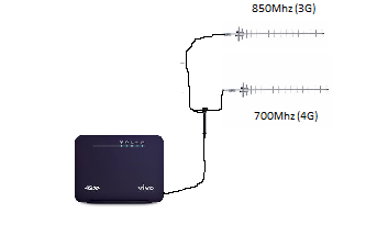

    Amigos, só a título de curiosidade. Sabem me informar, se usar duas antenas de frequências diferentes ligadas num divisor de sinal, daria melhor resultado do que uma antena quadriband?
Nome:	         4g..png
Visualizações:	171
Tamanho: 	10,6 KB
Nome:	         4g..png
Visualizações:	171
Tamanho: 	10,6 KB
    A antena cortada na frequência certa sempre.é melhor que uma quadriband.
    Agora em 850/700mhz, montar um esquema assim é igual ou pior que utilizar uma única antena, a não ser que:
    Você monte os cabos bem curtos até a junção, menor ou igual a 50cm cada um, a perda de sinal no cabo vai ser mínima e com certeza o resultado vai ser muito bom. Principalmente porque antenas quadriband tem ganho médio de 14dBi, enquanto antenas pra cada banda chegam a 20dBi.
    Eu testaria com uma única antena antes de montar esse esquema. Provavelmente a de 700mhz. Provavelmente irá funcionar o 3G em 850mhz só com uma antena, mas com sinal menor. Como iria servir basicamente pra voz e não dados, daria conta.
    Prefira modelos da Aquário. Proeletronic é frágil e ruim de ganho nessas bandas baixas. Qualquer outra marca é lixo
  14. #594
    Padrão Re: Por que o 4G B3 no smartphone só funciona perto das torres?
    E se fosse 3G em 2100Mhz e 4G em 700Mhz, usando esse mesmo esquema?
  15. #595
    Aí sim haveria muita vantagem em uma montagem assim, tendo em vista a grande diferença de frequências.
    Eu só recomendaria não utilizar uma antena de celular para 2100mhz, aquelas tipo pirulito. Eu recomendaria uma antena grande tipo grelha pra wifi 2.4ghz. Elas trabalham muito melhor que as tipo pirulito (yagi)
  16. #596
    É verdade. Antenas de grade são as mais indicadas para frequências altas; excluindo as antenas de bacia da Foxtell. Eu já tive uma ótima experiência com a antena de grade triband da proeletronic, na frequência de 1800Mhz, na distância de 20 km em linha reta da torre; num local que pega sinal de celular só quase por milagre, kkkkk!
Nome:	         4g..png
Visualizações:	171
Tamanho: 	10,6 KB
    Radio-frequência é rádio-frequência tem seus comprimentos de ondas diferentes; como trabalho ou lido com isso desde 1980 com os famosos PXs que popularizou muito entre os taxistas além do radio-amadorismo, estudantes de eletrônica e hobistas, hoje nada mais do que internet e vamos lá pelo conceito que aprendi e vivenciei::::::::
    Em 1893 o padre Landell apresentou em São Paulo telefonia sem fio; em suas patentes previu a comunicação por satélite e raio laser.
    1- todo cabo coaxial seja de 75 ohms ou 52 ohms possui uma velocidade angular( tipo permissividade elétrica no vácuo) fornecido pelo fabricante.
    2- cada frequência ou uma banda para facilitar ou reduzir custos tem um comprimento de onda. Nos celulares estamos falando de 0,5; 0,4 e provavelmente 0,1 mt. em 3 GHz e aproximando para 0,01 mt. enquanto uma FM comercial é 3 metros até 6 metros conforme o país.
    3- existe filtros de cavidade mecânico que se constitui em passa alta e passa baixa( 0,24 GHz e 0,26 GHz) mas o emprego de frequências acima de 800 MHz pode ser feito em sistemas irradiantes( antena log-periódica). Infelizmente como tudo se é copiado, antenas homologadas são poucas no mercado e custam caro.
    Muitos aqui fazem isso, como se faz no chute a queima no estágio de RF é alto sem contar que pode gerar várias harmônicas interferindo no aparelho auditivo, marca-passo caso alguém esteja próximo deste. Ahhhhh mas é no meio do mato, "num tem pobema" será ??????????????
