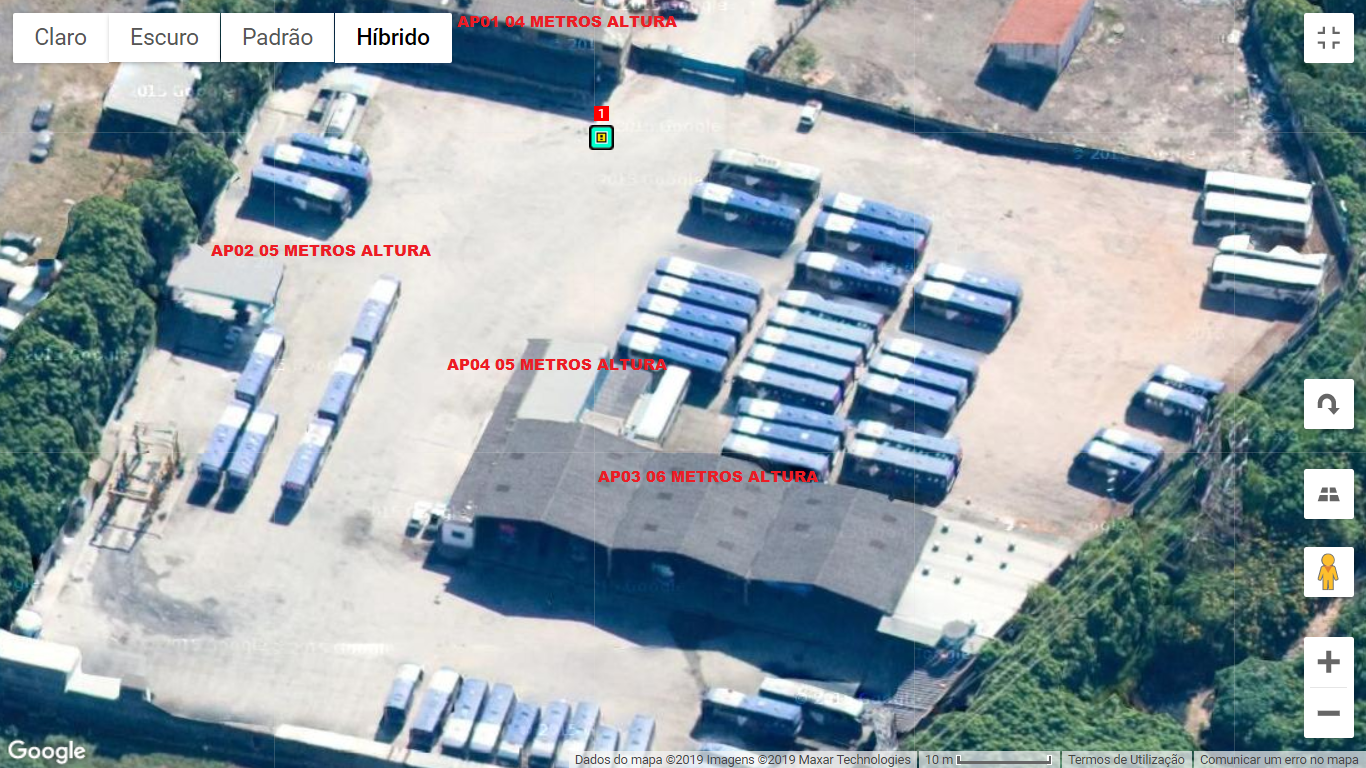

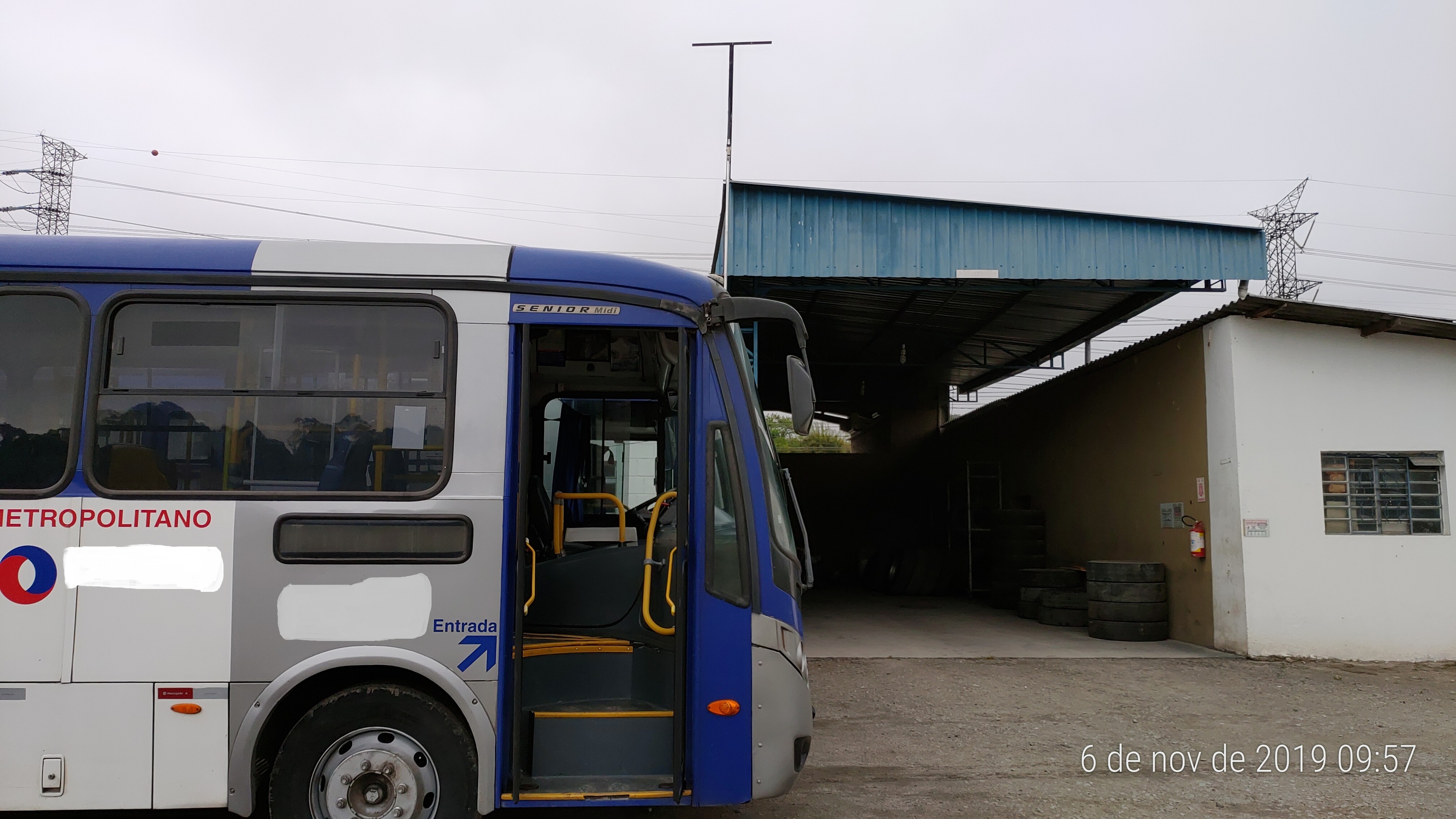

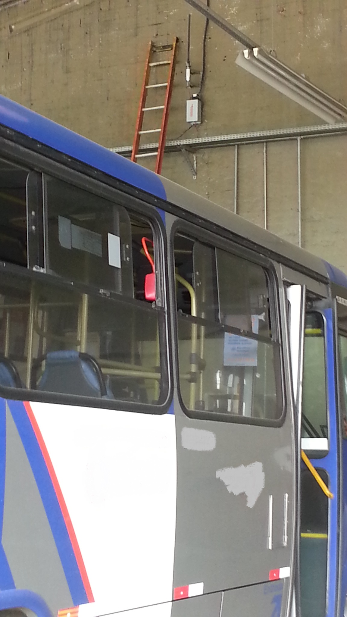

    Bom dia a todos. Gostaria de sugestões de melhorias para o cenário atual.
    A empresa utiliza 03 antenas ubiquiti modelo 2HP em modo access point.
    Foi colocado mais uma 2HP para melhorar as comunicações e o que parece, não tenho certeza, até pelo pouco conhecimento, que uma está interferindo na outra, fazendo elas reiniciarem.
    Todas as antenas trabalham em canais diferentes, com potencia baixa.
    A área total que elas tem que atuar não passa de 150 metros, conforme a foto.
    As antenas que reiniciam são:
    AP01 e AP04 (a antena que foi instalada por último).
    O melhor AP é o AP03.
    O fato de estar próximo a telas de zinco, pode ser o motivo das interferências e reinícios aleatórios? Essas antenas captam o sinal somente para frente ou na parte de trás também?
    Poderiam me ajudar a melhorar o cenário? Grato.

    Antena omni emite sinal pra todo lado, emite até pra cima (Com ganho baixo mas emite), então em instalação cheia de metal vira uma montoeira gigante de reflexo!
    Chapas de metal, até mesmo de alumínio, são pras ondas de rádios na casa dos GHz igual um espelho meio sujo é pra luz, reflete quase tudo que chega! Isso aí vai ter velocidade de rede extremamente ruim.
    Mas... por mais ruim que seja a instalação, reflexo na antena nunca faria o aparelho reiniciar! Certeza que as fontes tem qualidade? Se for fonte 12V, e o cabo POE for bem longo, as vezes chega lá no rádio só 10V (Queda de tensão, quanto mais longo o cabo, ou maior o consumo, maior a queda), e Bullet é um projeto extremamente velho, tem uns 15 anos, o VRM não é grandes coisas com baixa tensão.
    Se for trocar, usa Ubiquiti Unifi, esses sim são otimizados pra ambiente assim, configura tudo no mesmo SSID e não precisa se preocupar mais. Só cuida que Unifi não tem absolutamente nada a ver com Ubiquiti Airmax, trocar isso aí por uns Nanostation Loco M2 não ia mudar muito, colocando perto de estrutura metálica sempre terá reflexo de RF aos montes.
    Ideal seria posicionar isso LONGE de estrutura metálica, num mastro 1m dessa parede de concreto (A uns 3 ou 4m do telhado metálico), debaixo de uma árvore, põe em cima daquela caixa d'agua (Não 30cm acima, isso é perto demais pra RF, distância mínima é coisa pra METRO, 1m pra CIMA da caixa tá ótimo, estaia um tubo 3/4" com arame 12 que dura 10 anos fácil). Mas isso é pra depois, primeiro tem que ver isso de reiniciar, porque desempenho ruim de RF não cria reboot, se tá reiniciando ou esses rádios são velhos, ou as fontes são inadequadas, seria bom testar alimentar com fonte POE 24V (Certamente estão usando fontes 12V que o vendedor enviou, em muitos casos nem é fonte de qualidade já que muito vendedor compra o Bullet "a granel" e vende sem caixa com uma fonte bem vagabunda acompanhando.
    Esquece firula de instalador de câmera ou eletricista que são as fontes "estabilizadas", o problema não é ruído na alimentação, o problema geralmente é tensão baixa demais pro comprimento dos cabos mesmo, e um hardware da década passada que mesmo em condições ideais já aquece demais (E todo chipset que opera quente trava mais fácil, isso é um problemão debaixo de telhado quente de zinco, esse ambiente faz o coitado do chipset passar dos 60°C toda tarde, enquanto debaixo de uma árvore num canto não passaria dos 40°C porque teria vento mais frio esfriando a carcaça plástica que trocará calor com o ambiente interno do aparelho).

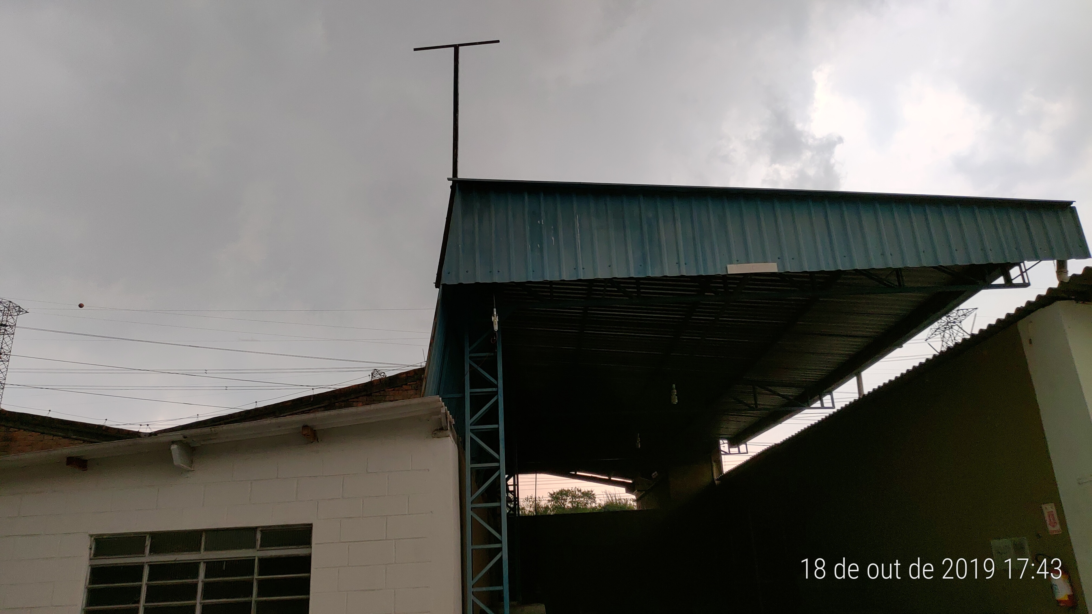

    Amigão antenas omni são para uso OUTDOOR e seu senario praticamente esta sendo INDOOR (pelo que vi nas fotos)
    Grato pela informação andersonfire. Alguma outra sugestão além dessa Ubiquiti Unifi sugerida pelo amigo rubem?
    Tem uma na empresa interna e funciona muito bem, vide foto.
Nome:	         AP03 06 METROS ALTURA  MANUTENÇÃO.jpg
Visualizações:	116
Tamanho: 	433,3 KB
    Tem um detalhe também: é preciso que o equipamento aceite o padrão WEP key na parte de wireless. Grato.

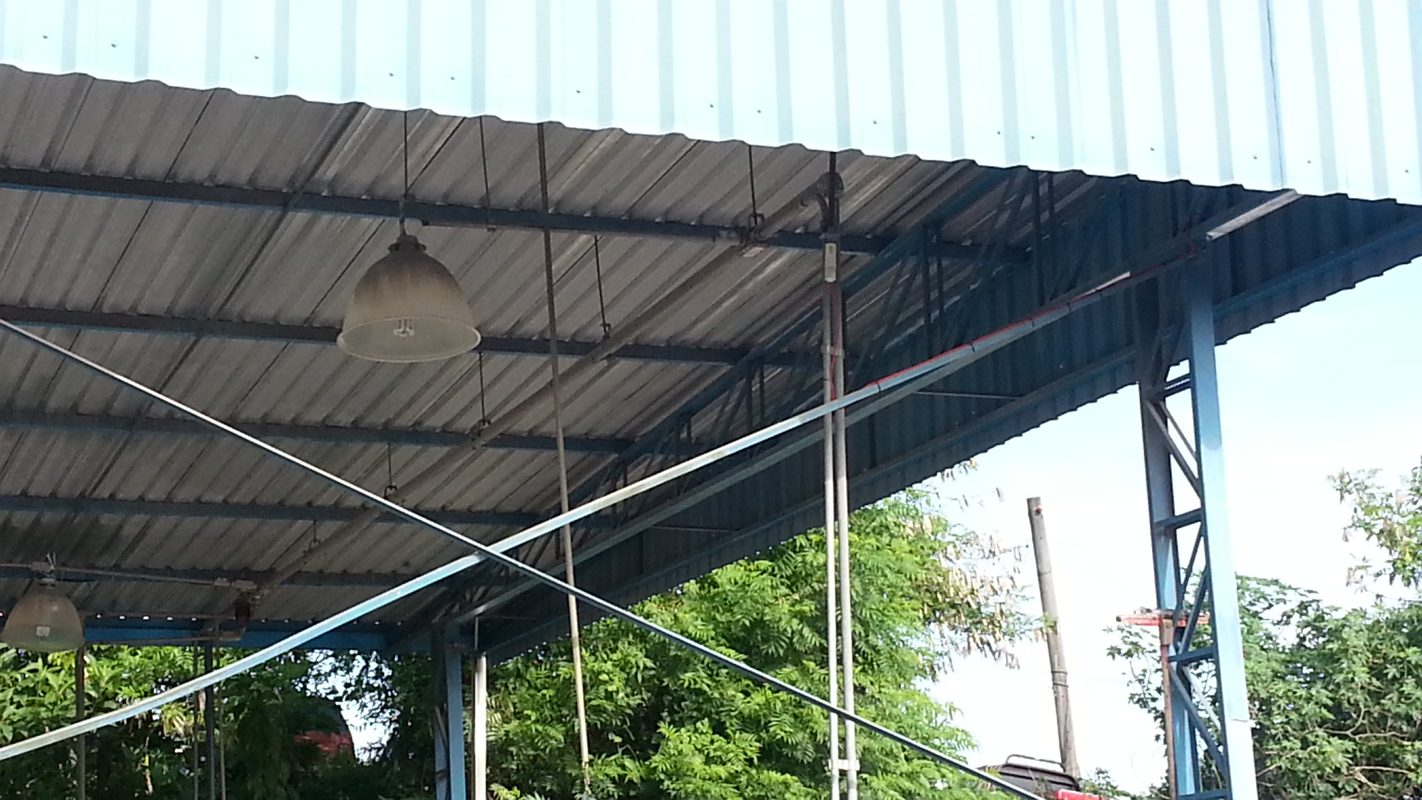

    Bom dia a todos. Agradeço ao marcioliranova pelas dicas de equipamentos. De momento, mudamos a altura de um dos AP's,
    conforme foto e vamos acompanhar se houveram melhorias.Antes ele ficava interno,quase coberto pela cobertura.
    Agora está com uns 6 metros de altura e mais "livre" da estrutura metálica.
    Grato.
