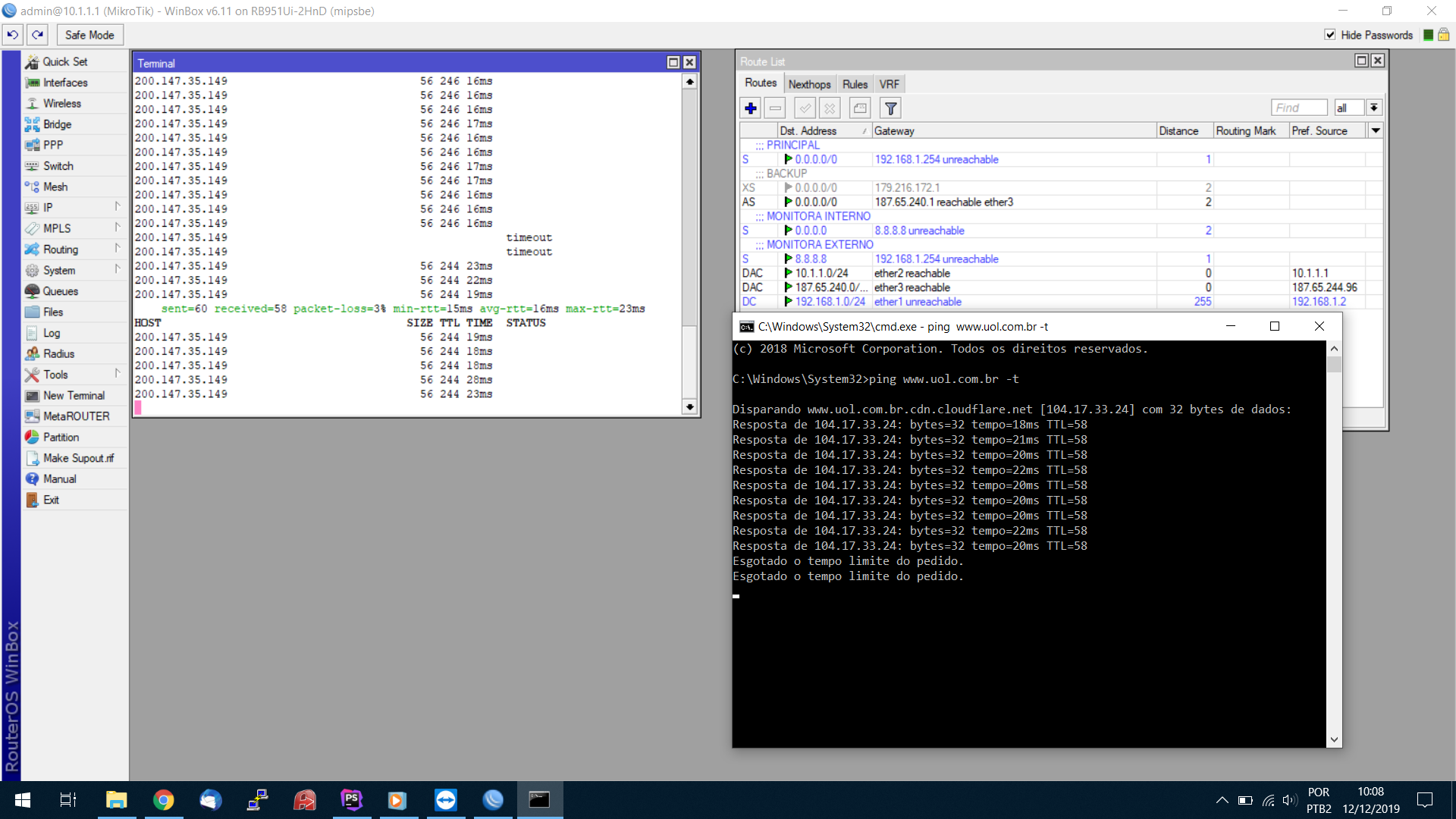

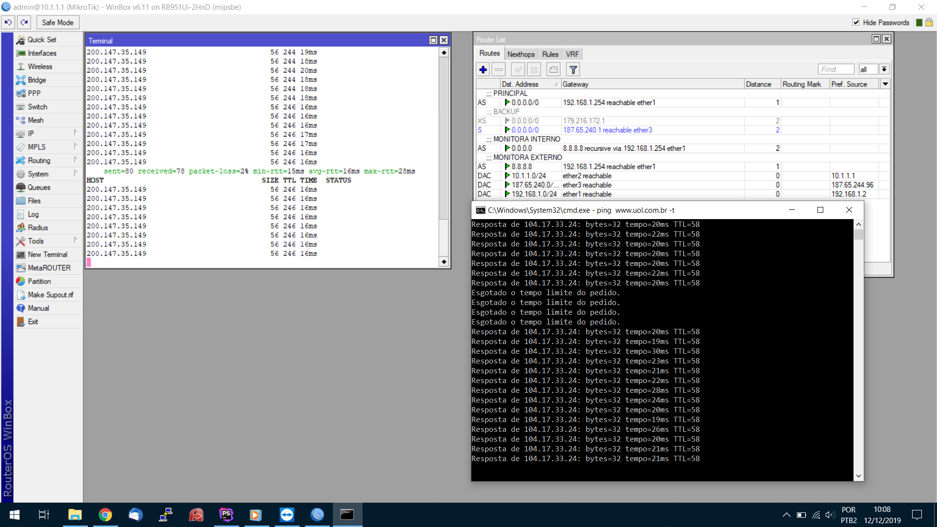

    Pessoal configurei aqui no meu mikrotik o failover.
    A parte de quando cai um link, o outro assume, esta funcionando certinho, oque está pegando é a minha rede interna.
    No terminal, pinga certinho, não cai a conexão, mas na minha rede interna não navega.
    Enviei as imagens em anexo, para poder auxiliar na explicação.

    Padrão Re: Navegação rede inter com FAILOVER
    Como estão as regras de NAT?
    Citação Postado originalmente por darkih Ver Post
    Bom dia darkih, obrigado pela atenção.
    Consegui fazer funcionar agora pela manha, refiz os NATs, funcionou.
