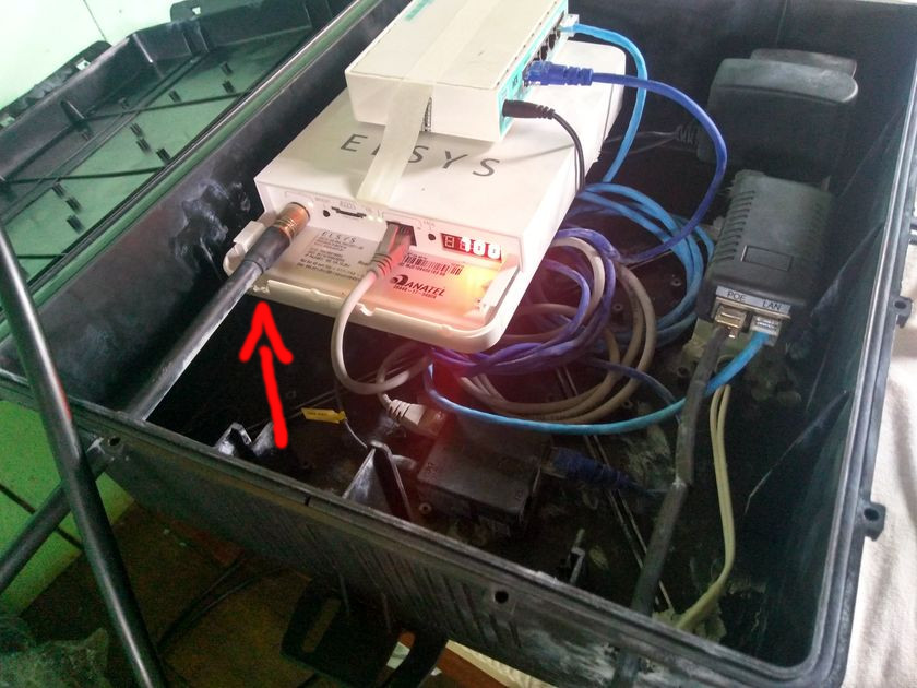

    Pergunta: Como vc inseriu o conector desse cabo RGC213 no encaixe do Amplimax? Não cabe o trem!
    Posso estar equivocado. Mas quando chegou minha antena, fui em uma loja de eletrônica aqui da cidade e comprei um cabo pra essa antena. Conhecido como cabo de descida.
    O cabo é da própria Aquário, desses que já vem pronto. RG213, deu certinho na antena e no Amplimax.

    Juro pra você. Deve ser outro modelo de cabo fino. O RG58. Esse cabe no Amplimax porque tem o conector fino. O RGC213 tem o conector TNC tão grosso que não cabe no encaixe do TNC devido ao parafuso da carcaça do aparelho. Erro de projeto.
    Sim, é esse cabo grosso mesmo. Não sei o correto é RG ou RGC 213.
    Você tem razão quando diz que é erro de projeto. Faz tempo que enviei um e-mail para o suporte da ELSYS, informado todos os detalhes que eu achava que poderiam ser melhorados, e esse detalha do encaixe do cabo foi um deles.
    Pra contornar esse problema, fui cortando "cuidadosamente" a carcaça do Amplimax, até o cabo passar tranquilamente.
    Amplie a foto na seta, e veja que a borda do Amplimax está cortada. Observe também a grossura do cabo.

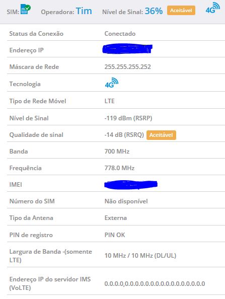

    Olá amigos, obrigado a todos pelas respostas. Mas estou profundamente frustrado, por não ter corrigido o problema.
    Semana passada fiz essa postagem aqui. Achando que era simplesmente um desalinhamento da antena.
    Domingo fui ao local e tentei de todas as formas alinhar a antena pra capitar o sinal da TIM em 700MHz. Simplesmente, o sinal da TIM desapareceu totalmente no Amplimax.
    O que me chamou a atenção, é que Claro e Vivo aparecem, com sinal bem fraco, mas aparecem na busca cega. Mas a TIM, nada.
    Inicialmente, achei que era a TIM que estava sem serviço. Mas fui em outro sítio onde instalei o mesmo sistema, apontando pra mesma torre da TIM, e tava funcionando. Ou seja, o problema não é na TIM.
    Minha antena é uma Aquário 4G LTE 700MHz 20 DBI. Como é montada em duas partes, não sei se pode ter ocasionado algum tipo de problema e diminuído sua capacidade de recepção.
    Confesso que isso me deixou muito envergonhado. O pior de não ter corrigido o problema, é não saber qual é o problema.

    Foi a primeira coisa que pensei. Ou a Tim diminuiu a potência ou mudou a frequência.
    Mas não foi nenhum dos casos. Pois a Tim está funcionando em 700MHz em outro local um pouco mais longe.

  18. #638
    Padrão Re: Por que o 4G B3 no smartphone só funciona perto das torres?
    Em se tratando de cabo montado de fábrica ou não; eu tinha um cabo de 25m comprado no ML, que já veio montado de fábrica, e que o conector que liga na antena, tinha um formato de "L", na qual o vendedor fazia questão de enfatizar no anúncio que era um cabo RG-213, e que tinha o mesmo desempenho de um RGC-213
    Retificando: onde digo RG-213, é na verdade RGE-213.

  20. #640
    Somente para elucidar um pouco mais o problema.
    Conforme havia dito, tenho outro Amplimax instalado no sítio do meu tio, na mesma região, apontando para a mesma antena da TIM. Sendo que este está um pouco mais longe.
    Agora pouco, após muita luta, consegui acessar remotamente e fazer um print.
    Conforme imagem, a banda ainda é 700MHz. O nível de sinal sempre variou de 35% até 40%.
    Então, posso afirmar que a TIM não diminuiu a potência e nem modificou a frequência.
    Tenho quase certeza que o problema está na minha antena. Mas o intrigante é que pega a Claro em 850MHz.
    Se eu pensar que alguma árvore tenha dificultado a visada, também não pegaria a Claro. Pois a torres estão uma do lado da outra.
    A verdade é que o sinal foi decaindo até sumir totalmente, só o da TIM.
Nome:	         Amplimax-sitio.JPG
Visualizações:	237
Tamanho: 	40,5 KB
