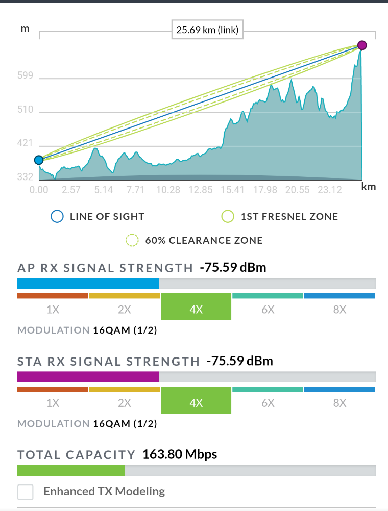

    Estou montando um PTP de 26km as torres estao com 15m, utilizei o link.ui.com o altimetro do local é favoravel e deu conexão, para um teste pratico utilizei 2 air grid m5 23dbi setadas em 20mhz, e trafegou 2mb oscilando a rede bastante, quais equipamentos vcs me aconselham para o trafego ficar estavel em 100mb no minimo com melhor custo beneficio?

    Verifiquei para utilizar uma powerbeam 620 acredito ser o menor custo beneficio, o que me dizem?

    26km pra trafegar mais de 100mb estável? Apenas rádio digital. Resto vai gastar dinheiro...

    Aí na sua rede não existe zona fresnell. Curvatura da terra?

    Na cidade o altimetro é de 600mts e no local do outro ponto é 300mts de altimetro, sem obstáculo, o fresnel na antena tbm não tem aobstaculo naoClique na imagem para uma versão maior

    Rapais vou te falar vai dar trabalho pra voce conseguir passar banda ai em, voce não esta contando arvores no caminho, só antena de 30 dbi + Rb911 pra tentar passar banda ai.

    Obrigado pela dica, fiquei mais feliz quando coloquei as airgrid e deu -78 de intensidade e no air max -57, mas setado a 20mhz e os leds estavam verdes, aparentemente a olho nu e com binóculo se veem entre si, nao tem arvores pelo menos como ve na imagem que mandei acima bem na onde quando quase toca o solo é plantação.
    Mas em custo beneficio a 911 a 921 o que acha?
