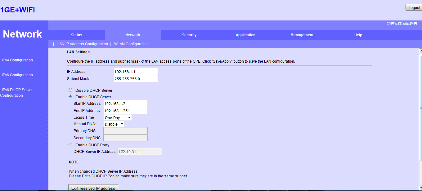

    Algumas ONU vieram com firmware restringindo a páginas de configuração como usuário admin.
    Não mostra opções pra coloca-la em bridge ou para discar pppoe.
    Resumindo: O usuário "admin" está com as mesmas permissões do usuário "user". Não faz nada!!!
    Alguém já pegou alguma assim e tem o firmware pra poder tentar recupera-las??

    Padrão Re: Onu epon wifi v2801rw
    Tenta logar com usuário e senha: adminisp .

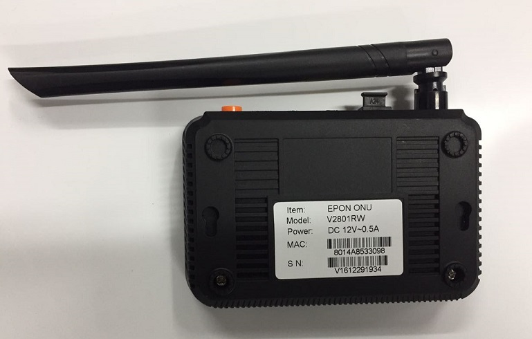

    Essa ONU é uma bomba....
    Vai funcionar bem no começo mas depois vai dar problemas..
    Tenho umas 20 aqui que tive que retirar pois travava do nada (mesmo com última firmware)
    E ela trabalha extremamente quente...
    Citação Postado originalmente por ajack Ver Post
    Verdade, ela esquenta muito, a parte metálica onde conecta o cabo óptico fica tão quente que queima o dedo.

    Pelo que tenho notado essa foi uma versão do software antigo, quem atualizou o software conseguiu utilizar a mesma normalmente e com todas as funções, PPPOE, IPV6 e tudo mais!
    boa tarde, alguem tem o FimeWare? se tiver mandar pra [email protected]
