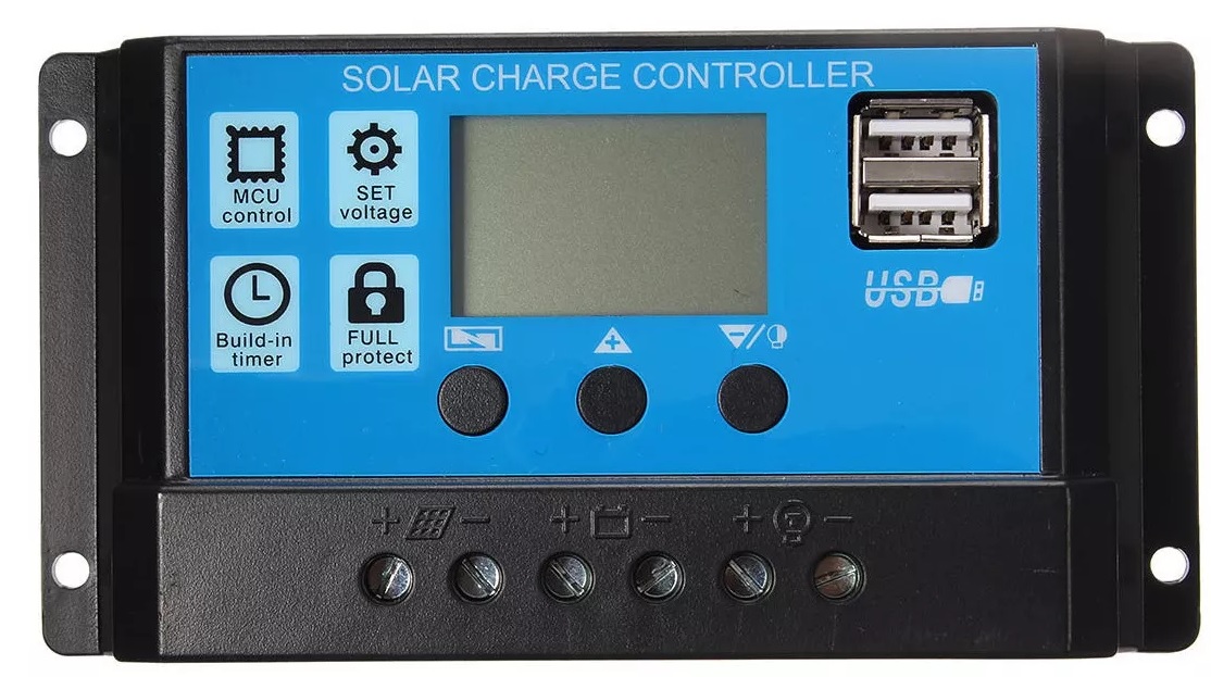

    Eu uso controladores PWM daqueles que vende no Aliexpress, desse modelo principalmente:
Nome:	         pwm.jpg
Visualizações:	171
Tamanho: 	194,1 KB
    Nunca tive problemas ligado em painel. Agora com esse modo de ligar com fonte chaveada dá esse problema.

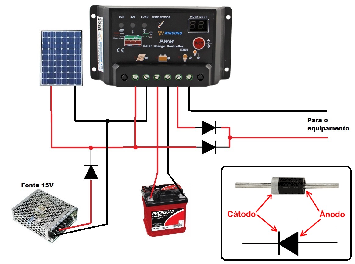

    Uma solução é ver se a fonte tem ajuste pra 13,5V (Algumas 12V sobem até isso, as 15V sei que descem até os 14,4V pra carga cíclica, mas flutuação nessa tensão não pode), ligar a fonte nessa tensão direto na bateria, e usa o controlador ligado na bateria e no equipamento alimentado somente pra evitar que a bateria descarregue por completo (Ou fique abaixo de 10V, aí a fonte vai esquentar pra cacete antes de conseguir carregar a bateria!).
    Se a fonte não tiver ajuste, poderia usar conversor dc-dc step-down ajustado pra 13,2V, mas os conversores de R$ 10-15 só dão conta de bateria pequena, pra corrente maior teria que usar aqueles conversores com limitador de corrente acoplado (Esse: https://produto.mercadolivre.com.br/...-5a-cod145-_JM Limitando a corrente nuns 2A, mas daria 24-26h pra chegar na tensão de flutuação da bateria de 40Ah, ou seja, 100% de carga). Os conversores dc-dc maiores pra aguentar isso são mais caros que um controlador solar PWM que não dá curto na entrada (Exemplo do mais simples e sem frescura: https://produto.mercadolivre.com.br/...v-original-_JM Quanto mais firula, mais chance de ser circuito afrescalhado que não aguenta picos de 21V por isso dá curto na entrada).
    Ah, e se o equipamento aguentar os 15V da fonte, mete um diodo na saída do controlador, e outro diodo vindo da fonte, assim: https://under-linux.org/attachment.p...7&d=1455118073 Esse é o jeito do consumo do aparelho não vir do que passa pelo controlador ou conversor dc-dc, viria direto da bateria (Vem sempre de onde tem a maior tensão).

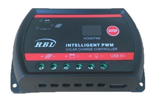

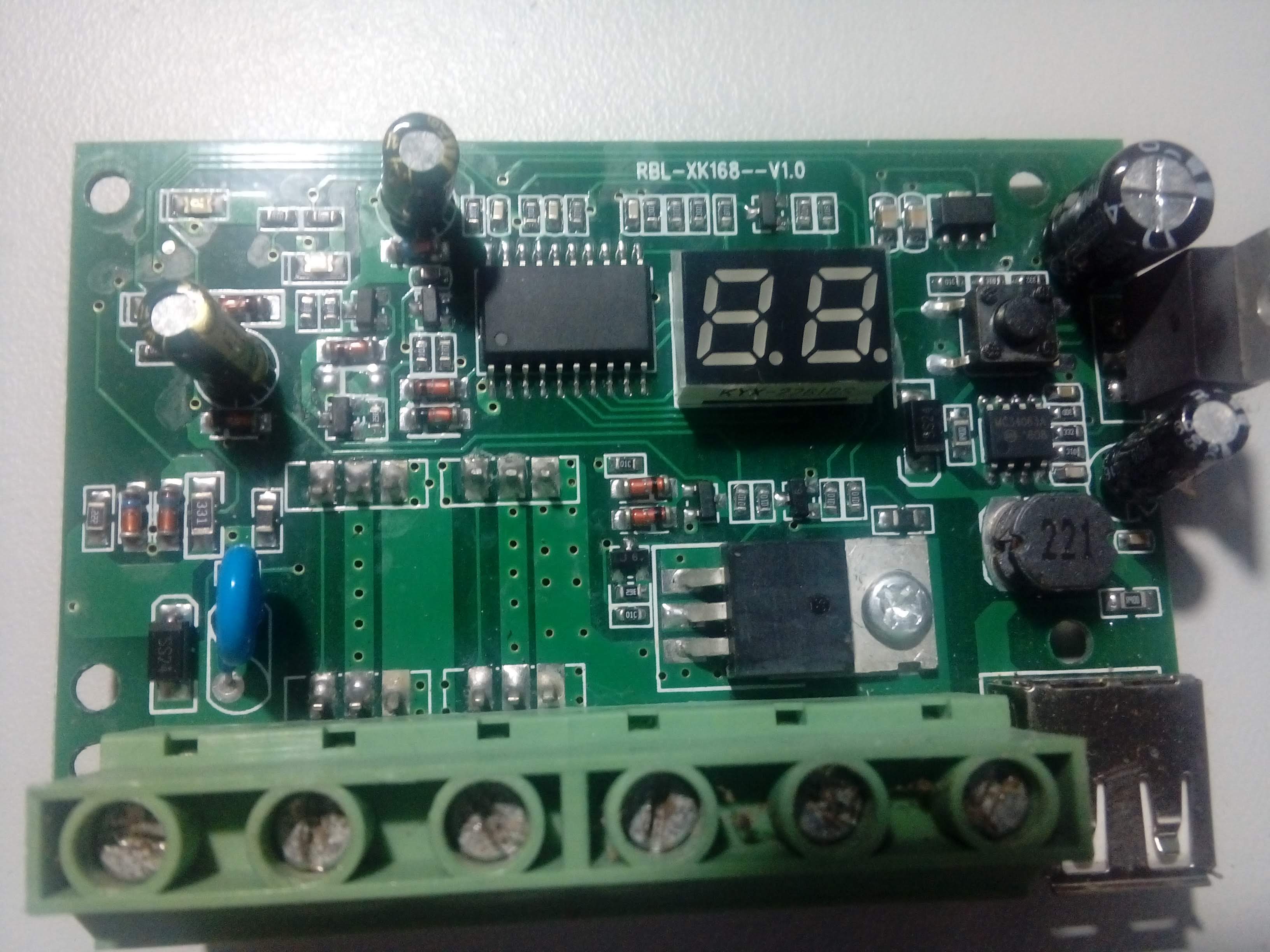

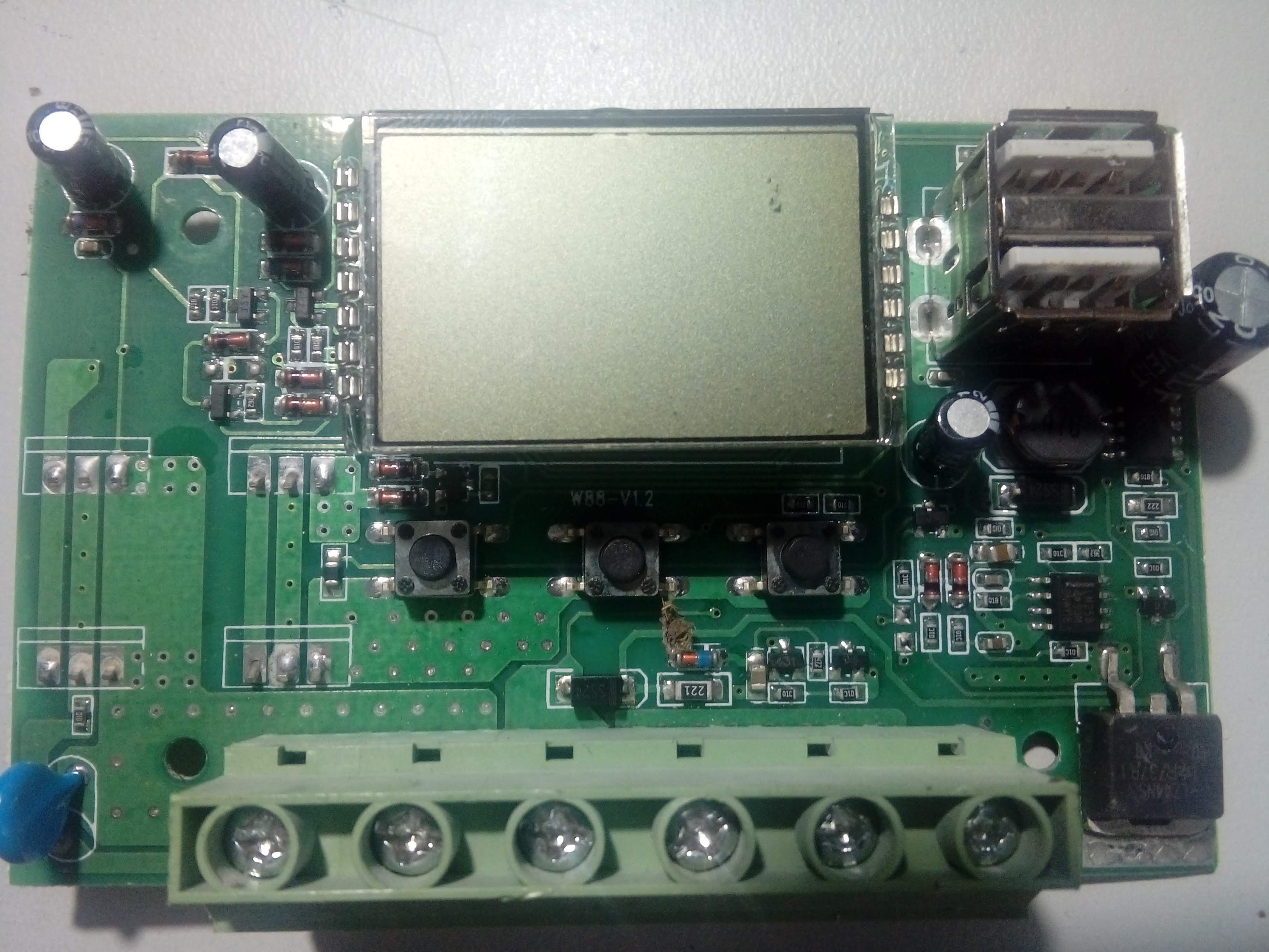

    Os controladores que utilizei são esses:
Nome:	         controlador-carga-rbl-solar-inteligente-pwm-30a-envio-grats-D_NQ_NP_633024-MLB31868726864_082019.jpg
Visualizações:	150
Tamanho: 	37,2 KB
Nome:	         pwm.jpg
Visualizações:	172
Tamanho: 	194,1 KB

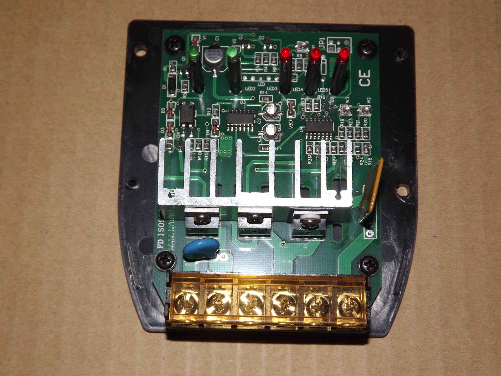

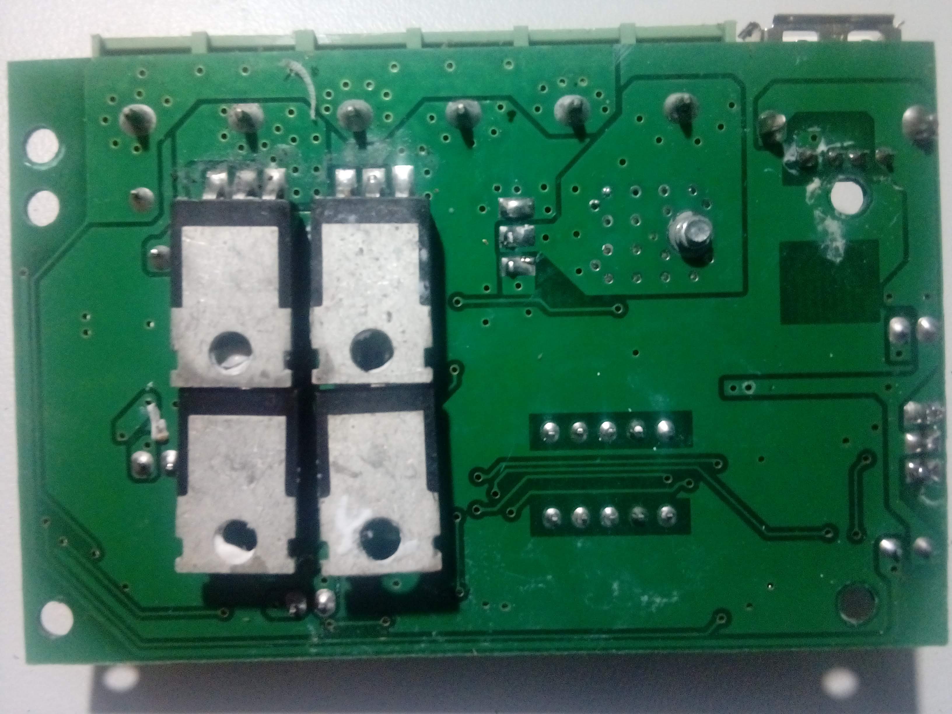

    Dentro deles a estrutura básica é a mesma, com 4 mosfets soldados atrás da placa:
Nome:	         20200210_105633.jpg
Visualizações:	160
Tamanho: 	255,9 KB
ID:      	69934Clique na imagem para uma versão maior
Nome:	         20200210_110959.jpg
Visualizações:	167
Tamanho: 	450,4 KB
    Provavelmente são controladores/reguladores da entrada do controlador.

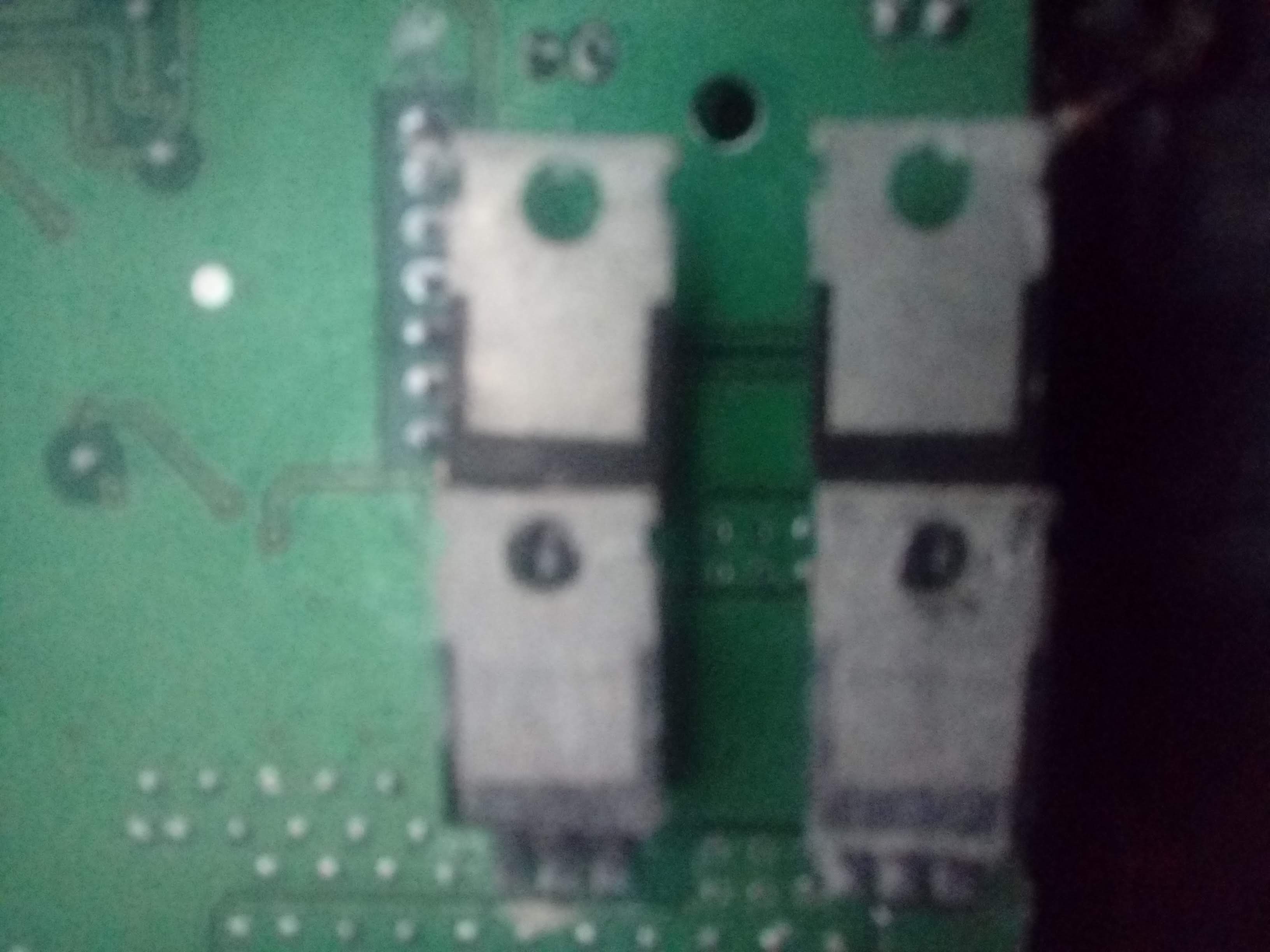

    O que me deixou indignado é que os infames rasparam toda a inscrição dos mosfets impedindo a identificação. Entretanto em um deles eu consegui ler alguma coisa que me remeteu a um mosfet FZ44N (55V ~ 49A).
Nome:	         20200210_110250.jpg
Visualizações:	172
Tamanho: 	454,7 KB
ID:      	69936Clique na imagem para uma versão maior
Nome:	         20200210_111011.jpg
Visualizações:	170
Tamanho: 	461,1 KB
    Eu achei na internet uma foto interna desse controlador mais simples. Mas visualmente pela imagem não consigo definir nada diferente que possa explicar o motivo dos outros controladores não trabalharem com fonte chaveada.
Nome:	         DSCF1050.JPG
Visualizações:	171
Tamanho: 	296,7 KB

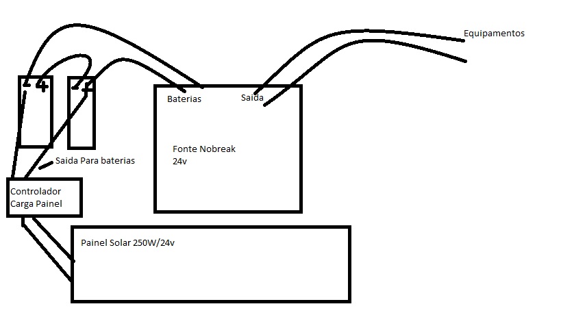

    Citação Postado originalmente por weslly21 Ver Post
    Estou querendo fazer a seguinte ligação
    Acrescentar um carregador auxiliar para uma fonte no-break utilizando um painel solar
    Anexo 62637
    Utilizo a fonte no-break da volt full power 200w sem tempo de comutação, preciso fazer essa ligação afim de garantir que a bateria sempre esteja recebendo carga mesmo na falta de energia ( que nesse pop quando falta fica 4 dias sem energia)
    O técnico da volt me falou que funciona perfeitamente e que não vou ter problemas, mais quero a opinião do pessoal do forum
    Funciona mesmo ou isso vai da problema na bateria fonte no-break etc.. lembrando que tanto a fonte no-break como o controlador de carga são flutuantes e ambos de 24 volts
    eae o que me dissem ?
