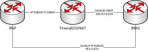

    Recentemente, resolvi separar o serviços por router, então dessa forma, vou colocar somente um mikrotik (CCR1036-8G-2S+) para fazer o serviço de CGNAT, até ai ok. Porém ainda não encontrei uma forma de fazer o roteamento chegar até o concentrador, pois neste mesmo concentrador, tenho clientes com IP Fixo. Abaixo a topologia.
Nome:	         Desenho1.png
Visualizações:	222
Tamanho: 	16,2 KB
    Acima, representei o meu bloco válido como 192.168.x.x.
    BGP, fecha uma conexão direta com o concentrador: 192.168.0.1/28 BGP - 192.168.0.2/28 Concentrador
    CGNAT, fecha uma conexão direta com o BGP: 192.168.1.0/30 BGP - 192.168.1.2/30 CGNAT. Fiz uma rota estática no BGP, aonde envio a classe que fiz o CGNAT, o serviço do CGNAT está OK. Usei a classe 100.127.0.0/19 para o meu serviço.
    Porém a minha dúvida, está sendo em questão ao roteamento até o concentrador, lembrando que, eu ainda tenho porta disponível no equipamento de CGNAT ou posso fazer via VLAN mesmo pela porta UP de 10G entre BGP x CGNAT.
    No meu BGP, eu também tenho uma fatia de IP que uso para clientes que tem IP fixo, aonde aponto o bloco estaticamente, direto para o Concentrador, atualmente o serviço está funcionando normal.
    Tentei dentro do CGNAT apontar a classe 100.127.0.0/19 para o IP do concentrador, porém não deu certo, já que o concentrador tem o gateway do IP do BGP.
    Não queria apontar todo o tráfego para o router do CGNAT, se possível. Tentei fazer por mangle na marcação de rota, mas não deu muito certo também, pois não consigo acessar os clientes, e também eles não conseguem acessar alguns serviços da nossa empresa.

    Eu colocaria um suite gerenciável para fazer vlans na saida do bgp e ligaria cgnat e concentrador no suite.
    Outra forma mais simples seria mesmo bgp-cgnat-concentrador , e ai sim vc faria rota do bgp pra cgnat e do cgnat para concentrador, para usar os ips públicos.
    Padrão Re: Roteamento cgnat
    Citação Postado originalmente por Fcnetwork Ver Post
    entendi, tenho as duas possibilidades de fazer.. no caso, queria passar o bloco do IP fixo direto para o concentrador, sem passar tráfego dentro do cgnat.
    Liga um cabo do cgnat ao concentrado aí neste caso vc teria uma rota para cgnat e uma para IP público.
    Quem for do IP público vai direto ao bgp e quem for cgnat passa pelo cgnat e depois ao bgp.
    Faz o teste e nos conta.

    Boa tarde, fiz da seguinte maneira, uma conexão direta com BGP e uma conexão com o cgnat, porém apontei a rota default para o gateway do cgnat, da seguinte maneira: CGNAT 10.0.127.1/30 -> CONCENTRADOR 10.0.127.2/30 rota default 10.0.127.1.
    Já a conexão entre BGP e Concentrador ficou dessa maneira, ex.: BGP 10.0.128.1/30 -> Concentrador 10.0.128.2/30 porém não fiz rota default.

    Quantidade de IPs públicos é grande o suficiente para justificar criar um novo enlace só para eles? Pelo menos aqui é tão pequeno que não justifica eu criar rotas separadas, na caixa cgnat deixo passar direto sem fazer nat os IPs públicos.
    Conheço gente que tem uma proporção grande de IPs publicos alocados, aí realmente faz toda a diferença. Mas como os novos blocos são pequenos, em geral a proporção também é baixa.
