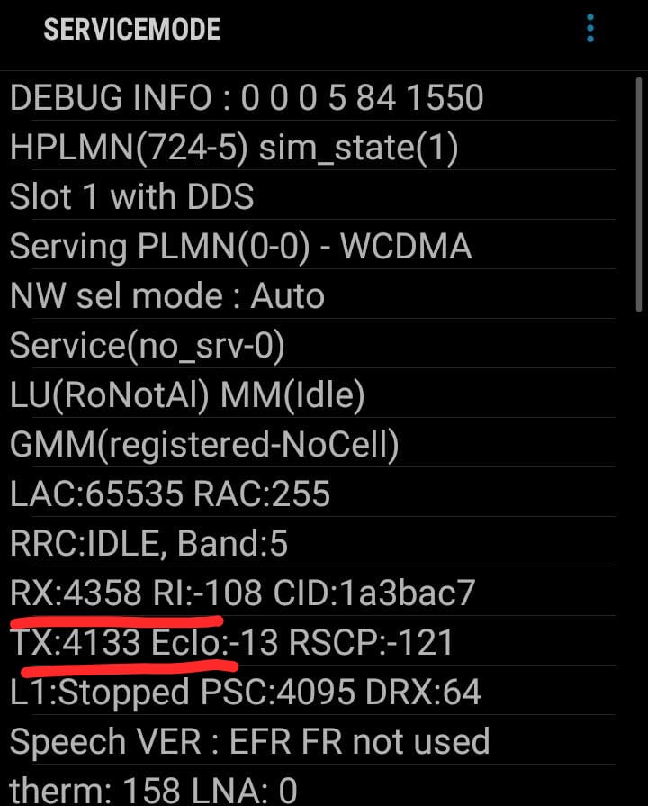

    A única maneira de ter certeza da Band exata é com o seguinte procedimento:
    Com um smartphone Samsung (não serve de outra marca), com o chip da operadora desejada, verifica se ele faz ligação (é necessário pois smartphone Samsung exibe sinal de qualquer operadora quando não está registrado na rede do chip).
    Feito isso digita, como se fosse fazer uma ligação, *#0011#
    Vai acessar a tela de informações de serviço. Deve-se buscar os valores de UL e DL. Esses valores podem ser convertidos na frequência que a torre a qual o celular se conecta está operando.
    É a única maneira de saber com exatidão.
    Se conseguir os valores de DL e UL posts aqui que eu converto pra você.
    Uma errata em tempo: Os valores de UL e DL pode ser TX e RX em alguns celulares
Nome:	         IMG-20200501-WA0093.jpg
Visualizações:	207
Tamanho: 	74,9 KB
    Neste caso da print a banda é CDMA 850 Mhz (3G)

    O Samsung indica na primeira linha: Gsm 1800Mhz num slot, e no outro slot indica Gsm 900Mhz. Tenho uma tabela de todas as banda frequência, e consultei a tabela, e essa banda 4 se refere a 1700Mhz. Pior que tem gente usando esse aplicativo como referência para comprar antena. Dias atrás, um internauta informou que esse aplicativo tava indicando Gsm Band 2. Eu olhei na minha tabela, e banda 2 é 1900Mhz. Antigamente a Vivo de MG transmitia Gsm nessa frequência!
    Na prática não é assim que funciona. Esse GSM 1800Mhz e GSM 900Mhz é referência. Não ajuda. Só com esse esquema e analisando os dois parâmetros que te passei que é possível definir a banda exata e a frequência exata.
    Por exemplo na print que eu te passei acima:
    RX 4358 e TX 4133. Na conversão fica assim:
    Banda 5 CDMA
    Downlink (RX) 871,6Mhz
    Uplink (TX) 826,6Mhz
    A banda 4 a qual você se refere, pode ser até 1700Mhz. Mas não no Brasil. No Brasil essa banda é para a faixa de uplink (celular > torre)
