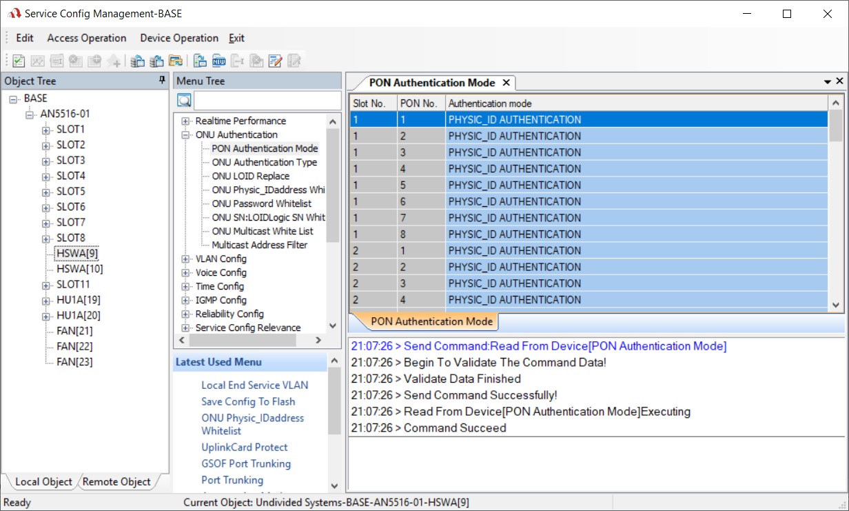

    Estou tentando entender porque acontece de colocar uma ONU fiberhome na minha rede GPON e a mesma aprovisiona tudo automático sem que eu faço nada. Como faço para deixar manualmente a configuração de aprovisionamento ?

    é configuração
    Moderador Avatar de Bruno
    Nov 2002
    Guarapuava-PR
    4.180
    segue em anexo
Nome:	         8.jpg
Visualizações:	565
Tamanho: 	266,1 KB
    Boa noite,
    Não entendi muito bem, tenho que ir em ONU authentication e fazer o que ?
    Quando o anm2000 aprovisiona, faço procedimento de excluir e novamente a ONU sobe se auto provisionando.
    Pensei que era na OLT o problema.
    Padrão Re: ONU Aprovisiona automático no ANM2000
    Amigo, siga a imagem do BRUNO no seguinte caminho:
    Ele usa o layout atual do ANM, se você usar o antigo, o caminho é o seguinte:
    clique com o direito em HSWA (ou Sua placa de gerência) -> ONU Authentication -> PON authentication mode -> selecione Physic ID authentication.
    LEMBRANDO QUE, CASO FAÇA ISSO, TODAS AS ONUs ATIVAS NA SUA REDE PELAS PONS QUE VOCÊ ALTERAR IRÃO PEDIR LIBERAÇÃO, OU SEJA, VAI PARAR A INTERNET DOS SEUS CLIENTES.

    Compreendi o caminho e como chegar, mas a pergunta é: Só preciso selecionar o opção Physic ID authentication, so isso ? e a próxima ONU que colocar na rede ela não vai mais provisionar automático ?
    Sim, correto!
    Mas cuidado, porque seus clientes ativos vão perder a conexão se você alterar essa configuração.
    As ONUs não vão estar na White list e você terá que fazer a liberação delas
