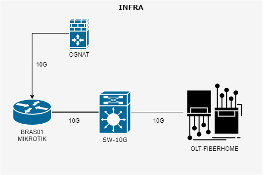

    Resumo da topologia da rede

    1. CGNAT, equipamento CCR1036-8G-2S+. Configuração NETMAP 1:32, fasttrack desativo. IP válidos, todos em loopback.

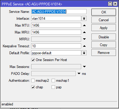

    2. Server PPPoE, equipamento CCR1036-8G-2S+. Configuração, uma vlan para cada PON do fiberhome. Tracking desativo. Max MTU e MRU 1496, já testei com 1980 também e o problema persiste.

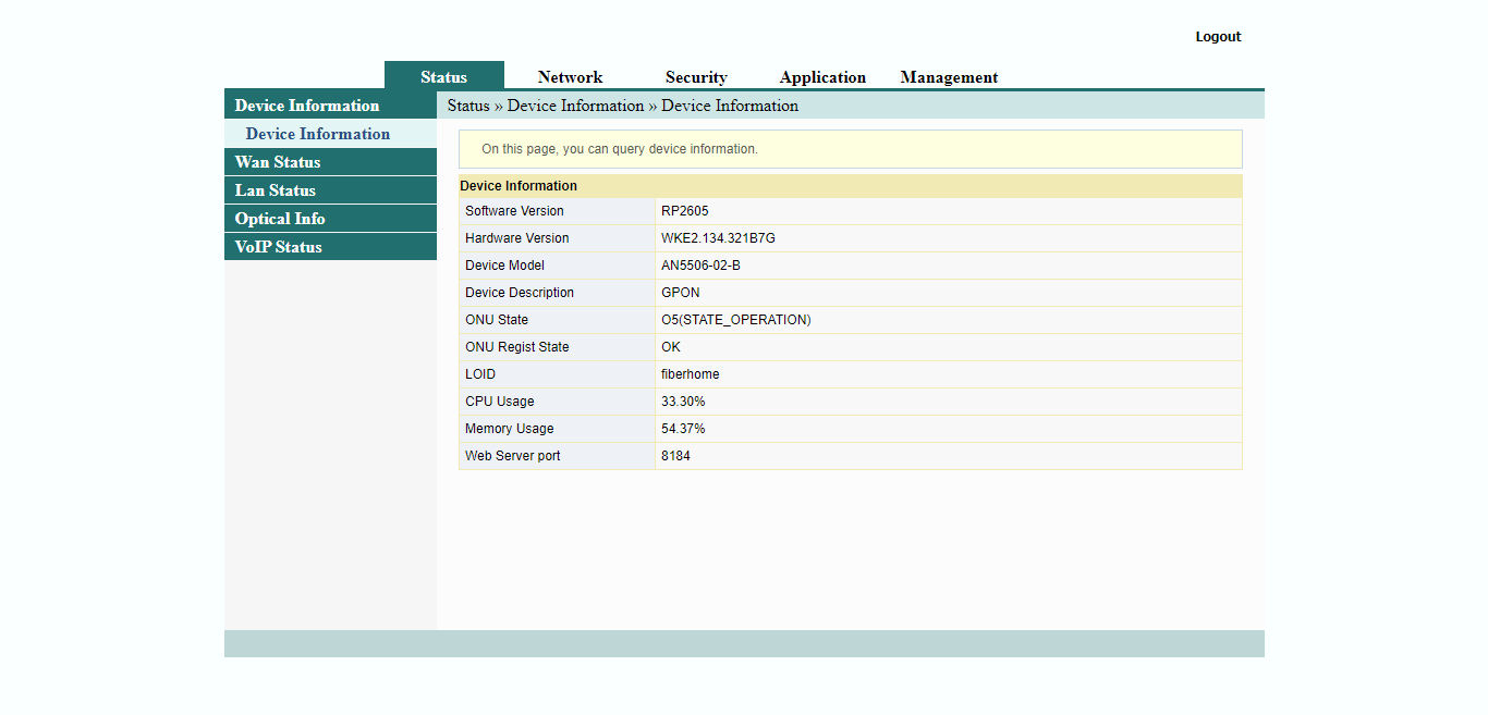

    3. ONU, modelo AN5506-02-B, modo router e modo bridge, ambos apresenta mesmo problema. Já usei tanto do modelo branco, quanto do preto. Hardware B7G. Já testei as versões RP2603, 2604 e 2610. Eu deixo apenas a porta 1 liberada, a porta 2 sempre deixo desativa para um futuro projeto de TV. A ONU é comprada na flytec e na casa da internet, ambas o mesmo problema.
    Outro detalhe é que não é possível navegar nem via IPv4 nem via IPv6.

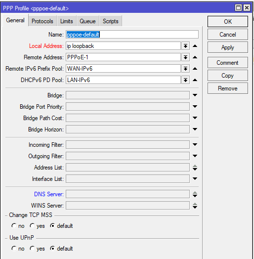

    Configurações servidor PPPoE
Nome:	         1.PNG
Visualizações:	237
Tamanho: 	12,6 KB

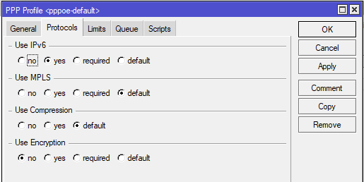

    Configuração profile
Nome:	         2.PNG
Visualizações:	291
Tamanho: 	19,9 KB
ID:      	70119Clique na imagem para uma versão maior
Nome:	         3.PNG
Visualizações:	275
Tamanho: 	10,1 KB
    IP do Local Address do profile, estou usando o IP de loopback do server.

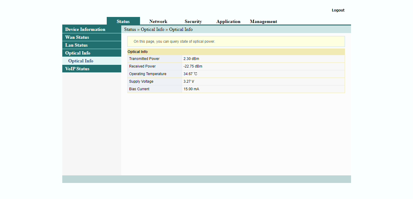

    Em relação aos clientes, tem caso que o cliente tá com -19 até uns -25 de sinal, outro detalhe é que existe alguns cliente com sinal fora de padrão, acima de -25 na PON, aonde ocorre o problema.

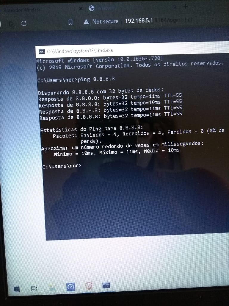

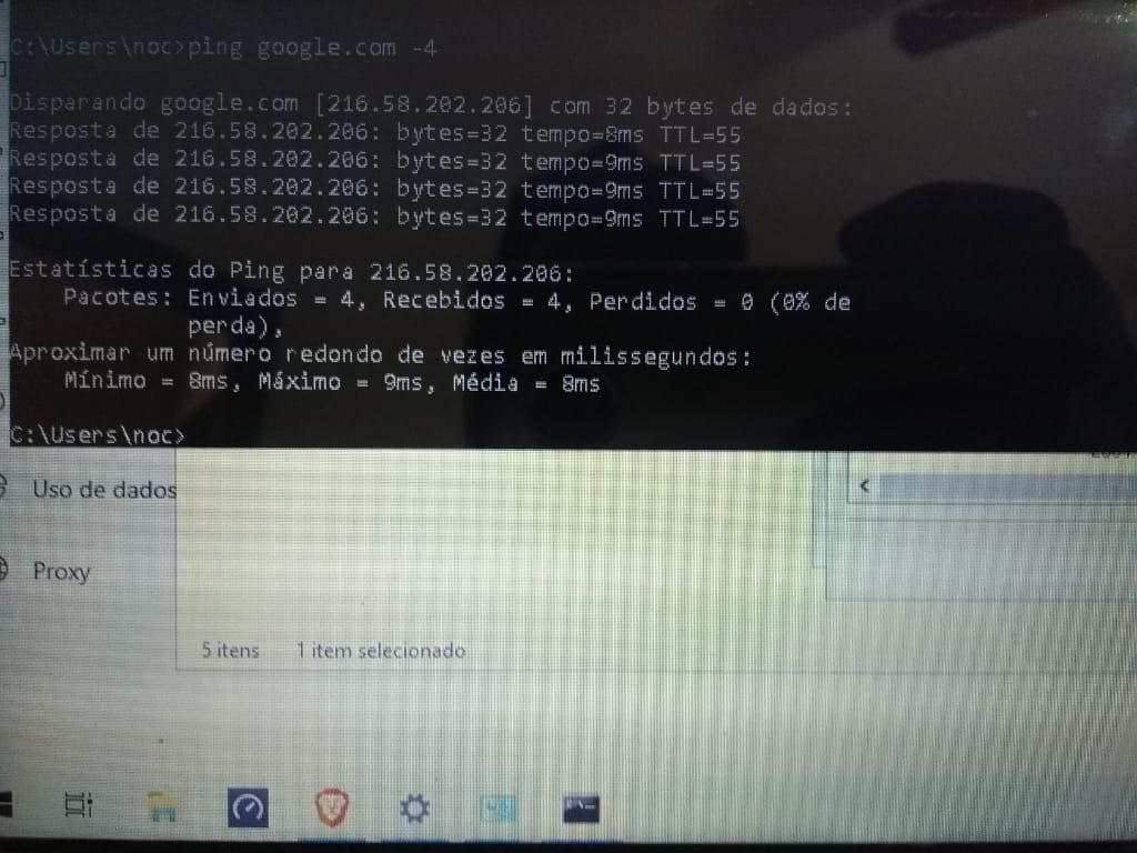

    Em um suporte foi realizado, como disse anteriormente, a troca do DNS direto no computador, o mesmo estava conectado direto na ONU. Tanto com o DNS do Google, quanto com o local, o ping responde, porém o site solicitado não funciona.

    Teste realizado no local.
    O navegador acusa o erro: ERR_EMPTY_RESPONSE.

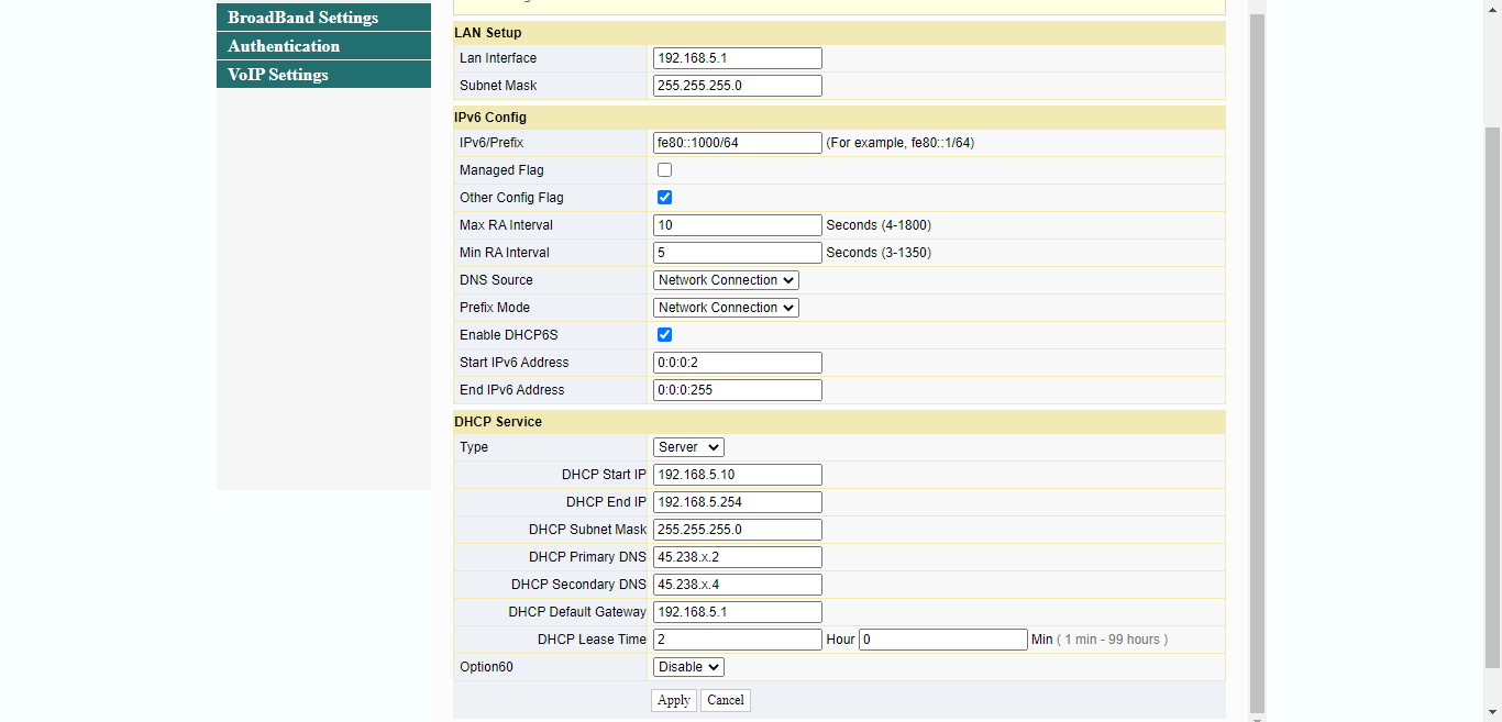

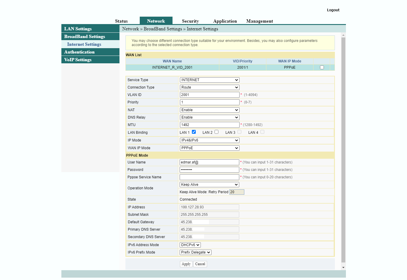

    você disse que fez testes de ping etc, no caso você só fez os testes pela ONU ou fez em algum dispositivo da rede do cliente?, onu da fiberhome tem problemas de fazer proxy-dns, tente setar o dns (da sua preferencia) no dhcp dado pela ONU/roteador, para que o dispositivo pegue o ip de dns diretamente, ao invés de pegar o ip do roteador/onu como dns server. outra coisa, no cgnat, se você fizer por netmap, lembre-se de setar as portas de saída, pois netmap é para roteamento 1:1, então podem haver conflitos de uso de portas, caso não faça controle das portas, utilize o src-nat em action ao invés de netmap.
    Citação Postado originalmente por edsong Ver Post
    Bom dia.
    O teste foi realizado sim em um dispositivo, saindo da fiberhome, o roteador do cliente sempre uso em bridge para repassar o IPv6. O teste foi realizado direto no nosso notebook aonde setamos o DNS direto na placa, teste com o do Google para tirar a dúvida.
    As configurações dentro da ONU
Nome:	         1.png
Visualizações:	424
Tamanho: 	52,9 KB
ID:      	70130Clique na imagem para uma versão maior
Nome:	         2.png
Visualizações:	296
Tamanho: 	67,9 KB
ID:      	70131Clique na imagem para uma versão maior
Nome:	         3.png
Visualizações:	504
Tamanho: 	81,6 KB
ID:      	70132Clique na imagem para uma versão maior
Nome:	         4.png
Visualizações:	328
Tamanho: 	44,6 KB
