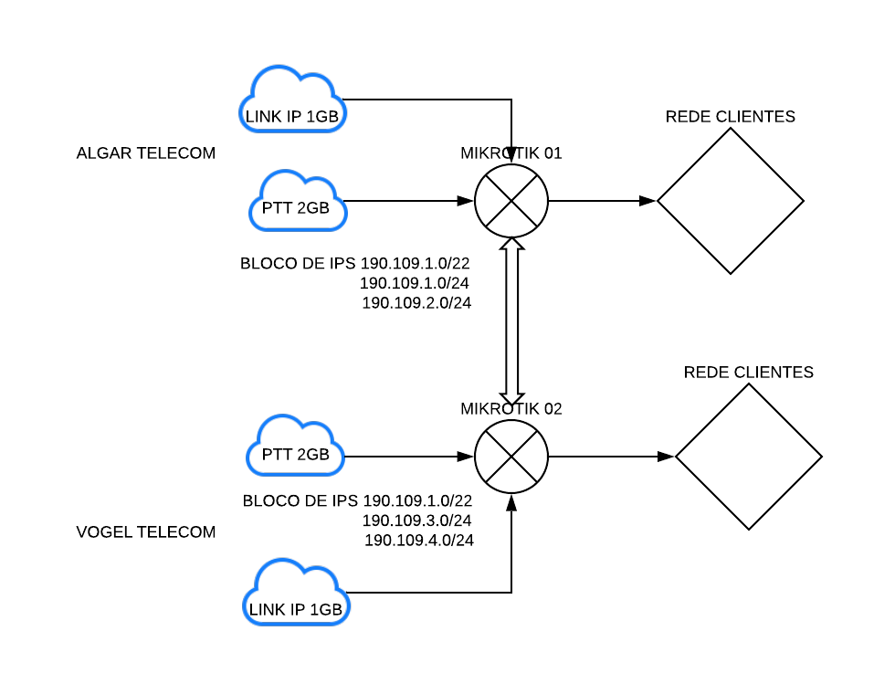

    não segue a ser um router virtual (embora o juniper tem esta possibilidade ) o que ele cria é outra instancia com outra tabela de roteamento
Nome:	         Diagrama BACKBONE INOVE 2 LINKS.png
Visualizações:	198
Tamanho: 	57,9 KB
    Pessoal ve se com a imagem da pra vcs entenderem melhor o que eu preciso fazer aqui

    ai é tranquilo só configurar e boa
    Padrão Re: Conectar 2 saidas para o PTT-SP no mesmo Mikrotik
    Olá pessoal.
    Passando por aqui para mencionar que o mikrotik v7.15.3 está fazendo o que o amigo que abriu o tópico queria, está rodando aqui certinho. Só terá que mudar o Router ID diferenciando um link do outro, lembrando tambem de ter os MAC diferentes nas interfaces de entrada.
