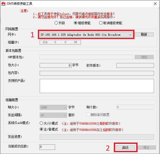

    Opa, bom dia.
    Então, vamos lá.
    Para realizar o procedimento voce deve estar com a ONU destravada, ou seja, ela tem que estar com a luz power acesa e com a PON piscando, consegui destravar a maioria das minhas ONU's ligando em uma fonte 24v e deixando elas ligadas até que acendessem as luzes. Liga em 24v e deixa ligada até destravar, algumas costumam demorar muito tempo. Depois de destravada você vai ligar um cabo de rede na porta ether da onu e no seu computador. Depois voce vai abrir o programa que enviei em anexo, selecionar sua placa de rede e clicar no botao indicado na imagem abaixo. Ela vai iniciar o processo de atualização da firmware, voce vai notar que a onu vai reiniciar, em seguida ela vai começar a atualização da firmware. para acompanhar o progresso voce pode colocar um ip da faixa da ONU na sua placa de rede e acessar ela por TELNET, fazer login e digitar o comando display version, ele vai exibir a firmware atual e a que esta em standby para ser atualizada pelo software, essa atualização que estou enviando possui o final da numeração 120, entao quando mostrar as duas versoes em 120 e a luz da LAN parar de piscar a ONU esta atualizada. Na pasta do programa ela tambem cria um log dizendo quando começou a atualização e quando terminou. Qualquer duvida ou problema que tiver ai pode me enviar uma DM que tento ajudar.

    obrigado, parece que deu certo, sera que corrige mesmo, ou pode voltar a ocorrer?

    Ainda não tive retorno de nenhuma com o mesmo problema apos fazer o procedimento. Mas estamos tentando monitorar elas pra ver se realmente é 100%.
    Aqui não funcionou coloquei um fonte de 24v 1.5a ja faz 24h e nada de destravar!
    Alguém tem outro procedimento?

    entao,o meu atualiza e tal,mas a versao que esta atualizando o final é 100,e ela nao mostra as duas versoes em 100,uma fica em 100 outra na que estava
