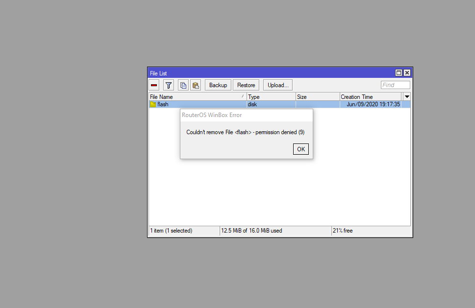

    Padrão Erro ao excluir arquivos da pasta
Nome:	         Erro remover arquivo routeros.png
Visualizações:	99
Tamanho: 	17,3 KB
    Alguém pode dar ideia, não estou conseguindo excluir a pasta flash do mikrotick.

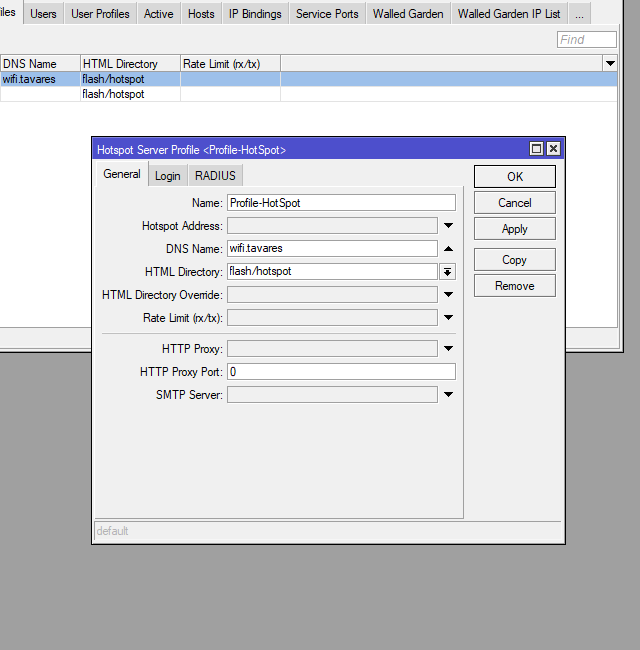

    Verifica se a pasta flash nao esta configurada como a pasta do html.Clique na imagem para uma versão maior
Nome:	         Capturar.PNG
Visualizações:	99
Tamanho: 	60,3 KB
Nome:	         Erro remover arquivo routeros2.png
Visualizações:	103
Tamanho: 	24,4 KB
    Realmente esta marca como faço para remover?
