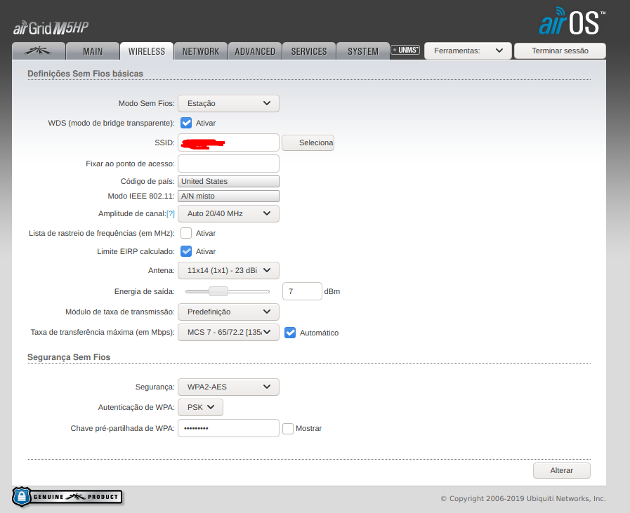

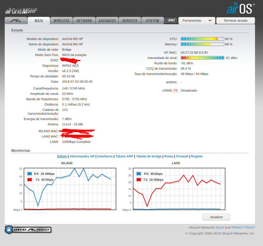

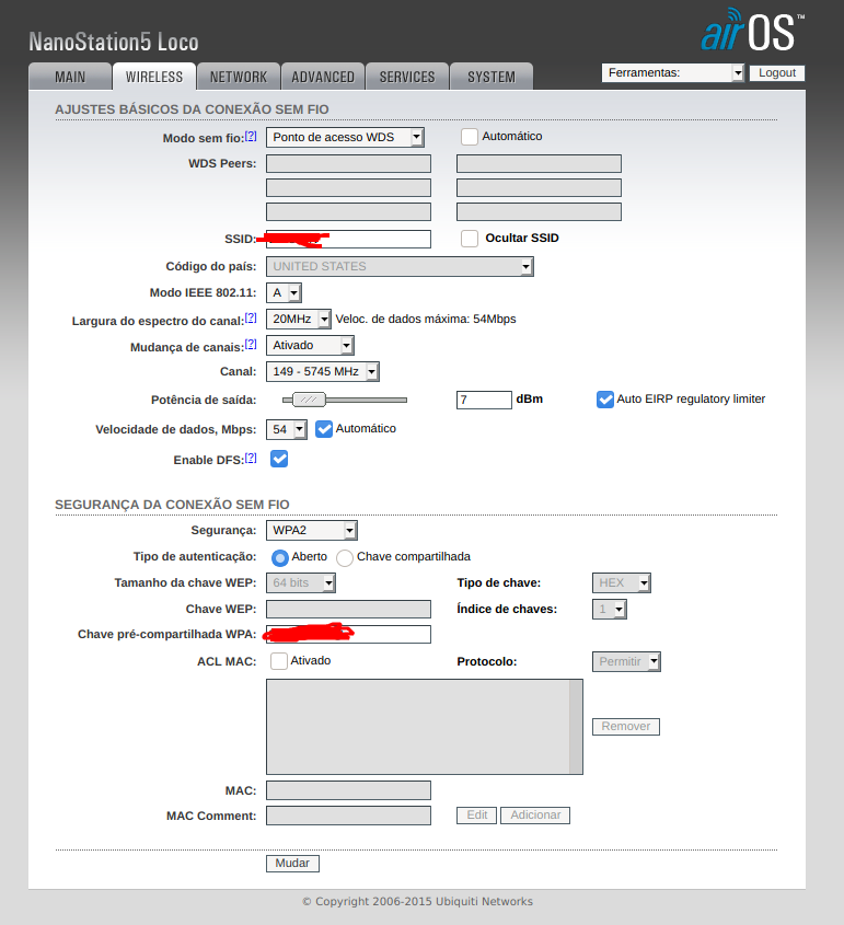

    Boa tarde! Tenho um link de 100Mb, na AirGrid M5 HP "cliente" estou com -51 dBm, Ruído de fundo: -92 dBm e CCQ de transmissão: 99.1 % , link chega no máximo 25Mb, alguma configuração milagre no Nano Loco que poderia fazer para passar ao menos 50Mb,?

    Segue os prints abaixo
Nome:	         2020-07-06_18-20.png
Visualizações:	263
Tamanho: 	127,4 KB
ID:      	70179Clique na imagem para uma versão maior
Nome:	         2020-07-06_18-21.png
Visualizações:	242
Tamanho: 	91,6 KB
ID:      	70180Clique na imagem para uma versão maior
Nome:	         2020-07-06_18-22.png
Visualizações:	208
Tamanho: 	89,8 KB

    Não tá muito fora a velocidade.
    Veja bem, com canal na largura de 20mhz ele dá no máximo 54mbps agregado por serem rádios Siso 1x1. Isso dá cerca de 27mbps para Up e o mesmo para down. Como os rádios usam uma única chain para comunicação ainda tem que levar em conta a fila de pacotes.
    Outra coisa é o ruído que tá um pouco alto. O correto seria fazer um survey aí e tentar diminuir esse ruído para cerca de -100dBm.
    Tente utilizar a largura em 40mhz. Isso pode te dar uns Mbps a mais. Agora, pra chegar perto de 100mbps, só com rádios Mimo 2x2

    Esta no limite. Se aumentar o Canal piora o Ruido, deixa em automático mesmo.
    Setei 40MHz no Nano, AirGrid nao conectou. Como o modo milagre ta operando, Pensando em comprar uma dessa LBE-5AC.

    Nano 40mhz em modo A as vezes dá incompatibilidade.
    Padrão Re: Link 100Mb NanoStation5 Loco
    to achando que o nano dele e somente A. se fosse o M poderia ate conseguir uma velocidade maior, ai usaria n na estação e cliente
    aumentar a largura de banda nao vai te dar maior velocidade!!!aumenta o ruido e baixa o CCQ. A melhor configuração é no automático pois o algoritmo dele faz todas as considerações e deixa ele funcionando onde tem melhor performance.
    Isso mesmo, Nano somente A. Terei que comprar outro equipamento mesmo! Obrigado todos a todos.
