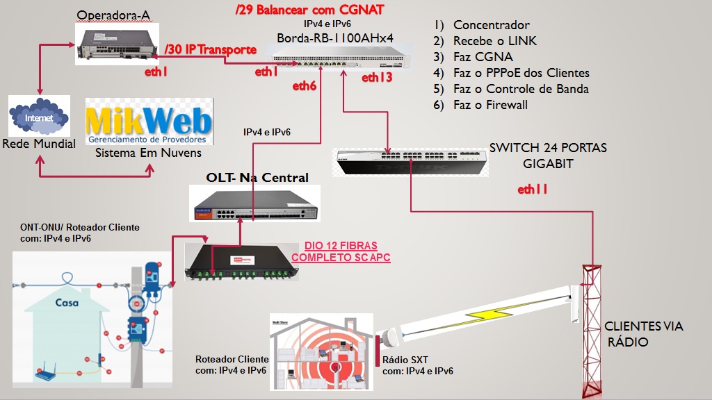

    VEJA NESSA IMAGEM UM DESENHO DE REDE BÁSICO, PARA VC ESTÁ INICIANDO DA MANEIRA CORRETA. É CLARO QUE COM A EVOLUÇÃO DO SEU PROVEDOR O DESENHO DA SUA REDE TB TENDE A EVOLUIR.
