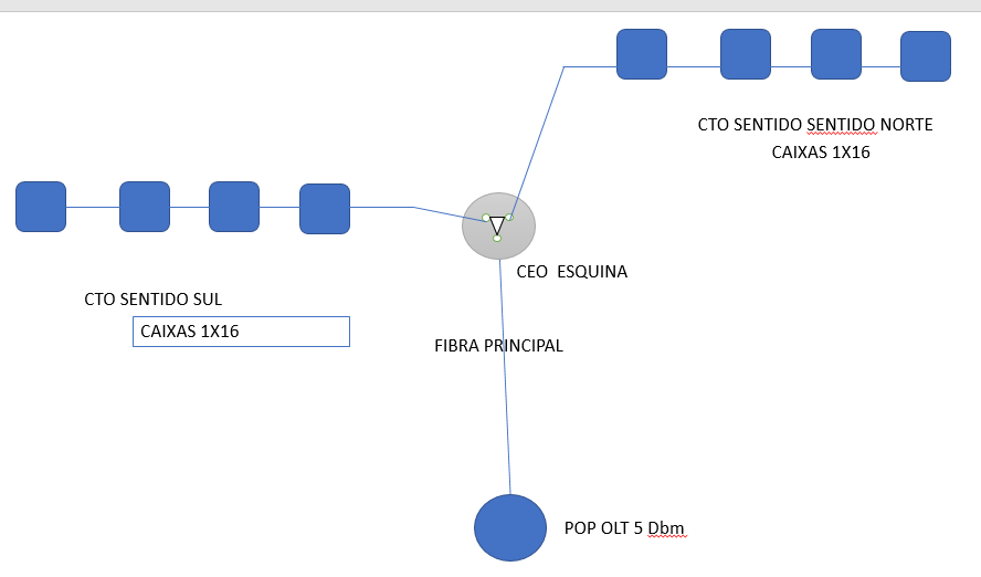

    Amigos, preciso fazer esse esquema , mas nao estou conseguindo fechar os calculos de quais splitters usar em cada CTO devido essa divisao de setor . OLT 5 dbm , CTO 1X16. Alguem da uma luz!!Clique na imagem para uma versão maior
Nome:	         ESQUEMA.png
Visualizações:	797
Tamanho: 	17,6 KB

    Não entendi a dificuldade.
    Me parece que é só por um spliter de 1x8 na CEO esquina. Levar 4 vias para lado esquerdo e 4 vias para lado direito.

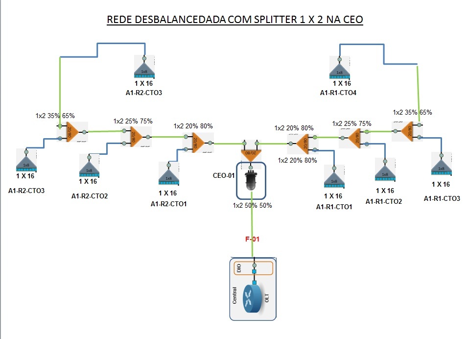

    Bom dia amigo!!
    Entendi sua pergunta, mais faltou mais detalhes, nessa imagem estamos considerando que vc vai usar umas fibra para atender os dois lados do Projeto.
    Qualquer Dúvida!!

Nome:	         REDE DESBALANCEADA.jpg
Visualizações:	2382
Tamanho: 	87,7 KB

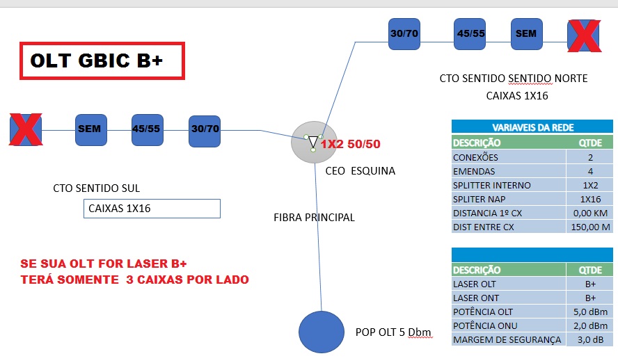

    SEGUE abaixo a resposta caso ache melhor:

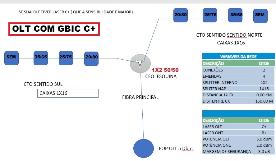

    OLT B+
Nome:	         ESQUEMA OLT B+.jpg
Visualizações:	519
Tamanho: 	105,0 KB
    OLT C+
Nome:	         ESQUEMA OLT C+.jpg
Visualizações:	516
Tamanho: 	98,4 KB
