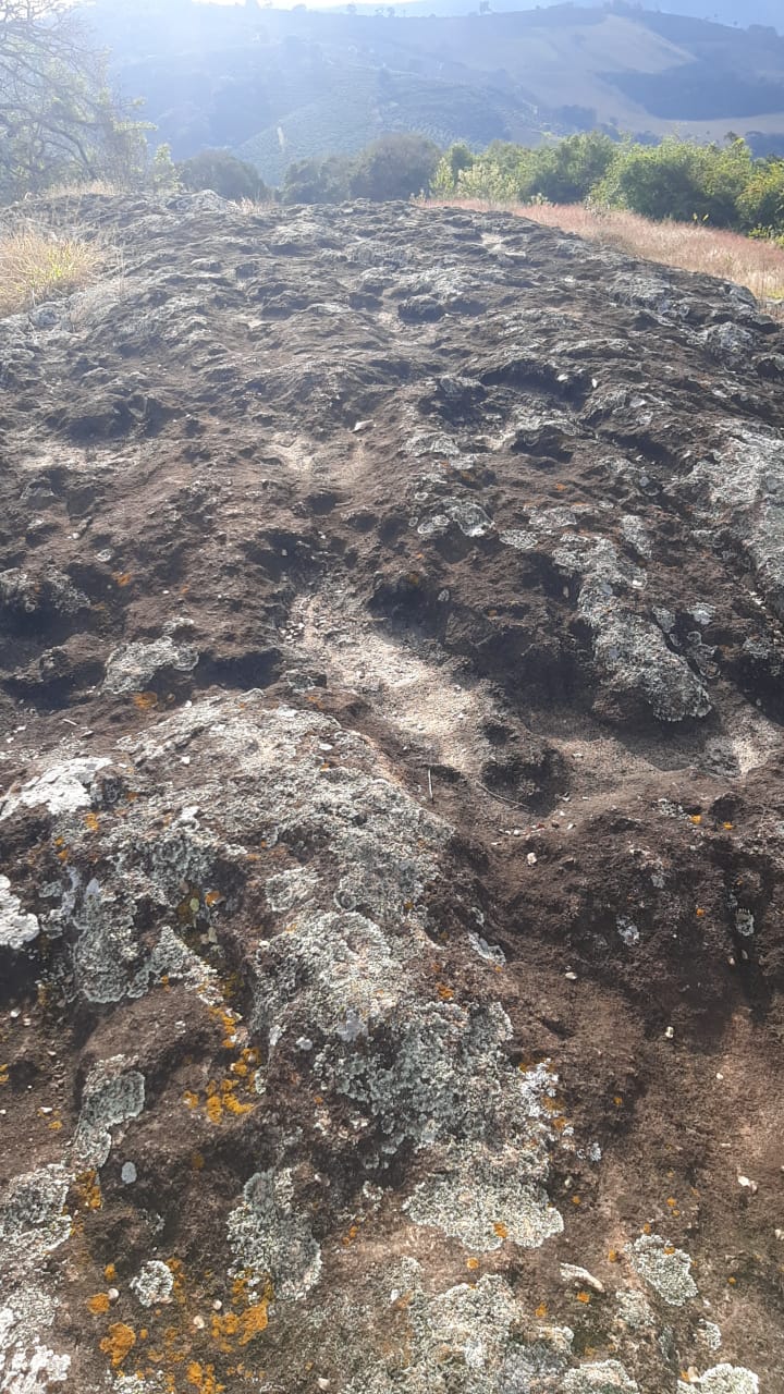

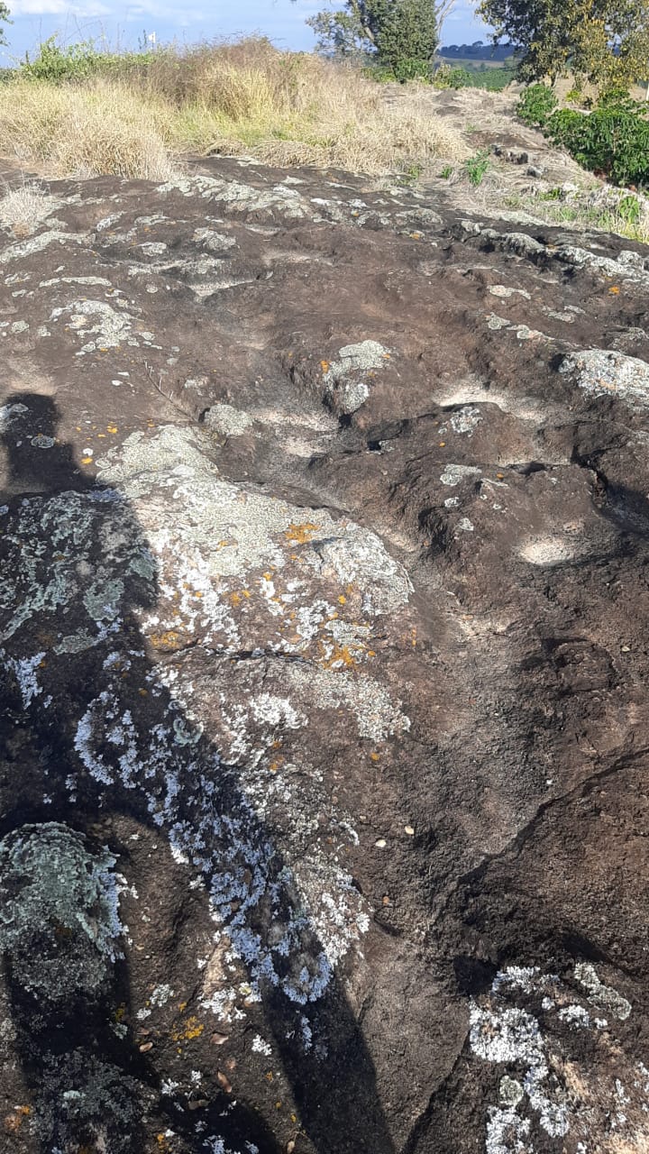

    preciso de uma ajuda, é a primeira vez que precisarei montar uma torre em uma area rochosa, infelizmente não tenho outro local que poderia atender a minha necessidade.
    A Torre é de estrutura quadrada, tendo entre 50 a 60cm por face, são blocos de 2mt, certamente precisaremos fazer uma estrutura de 12 a 15 metros aproximadamente. Normalmente montamos essas torres em terrenos que perfuramos e fazemos sua base chumbada, chegando a enterrar a mesma no concreto e aproximadamente 1,5mt, e quando ultrapassamos a altura de 12 metros, fazemos estaios.
    Neste caso, alguém tem alguma experiência de montagem de torre sobre rocha. Vou enviar uma imagem referente ao local, agradeço desde já!

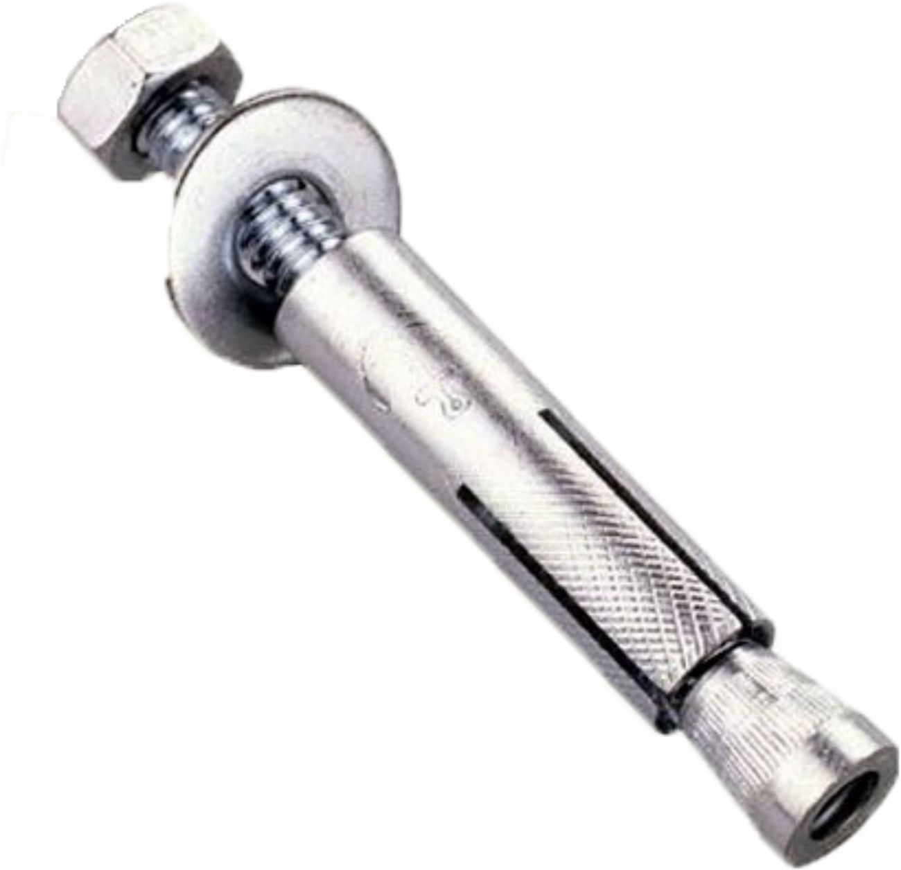

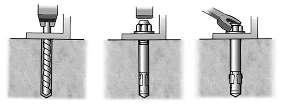

    Amigo. Perfura a rocha com furadeira de impacto (tem que ser uma bem boa) e usa parabolt pra parafusar a base na pedra.
    Talvez tenha que fazer alguma escora entre a pedra e a base pra nivelar ela. Quando eu digo escora seria algo como "arruelas" pra preencher. Escolhe uma área da pedra o mais nivelada possível Mas é assim que eu faço. 100% de sucesso!

    e uma boa opcao, porem nao acho que vai suportar pelo tamanho da torre vai ser muito esforco nos parafusos msm sendo varios e todos em aço ..

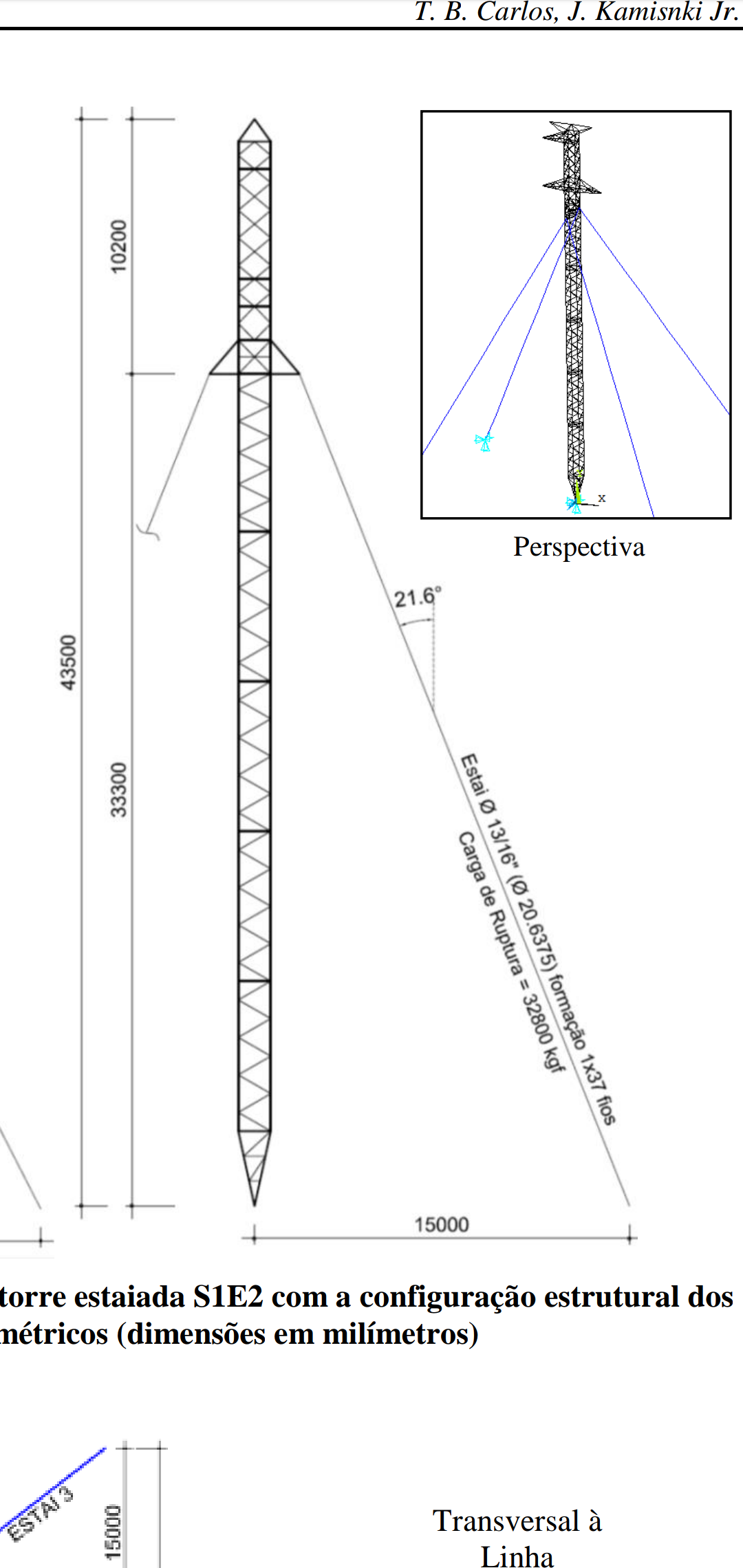

    Faça estaiadaa com parabout, em vez de apenas uma ancora pra cada lado faça uma pra cada estaio, e não poupe material se for umas antenas de grande arrasto
    Citação Postado originalmente por adrianoal00 Ver Post

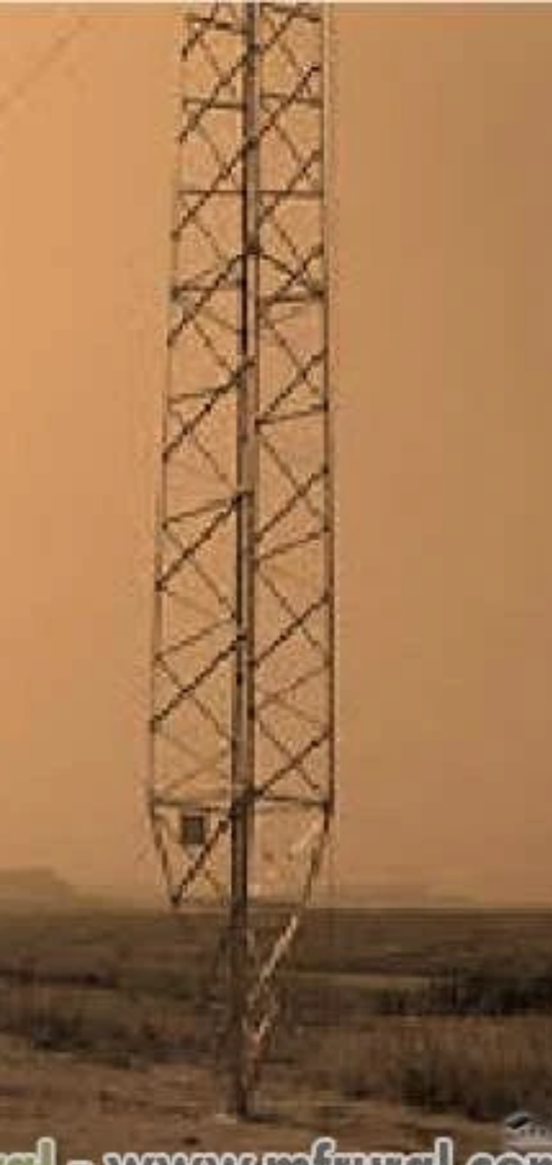

    Amigo... Tem torre estaiada que nem base tem!
    Vai com fé.
    Agora autoportante esqueça.
