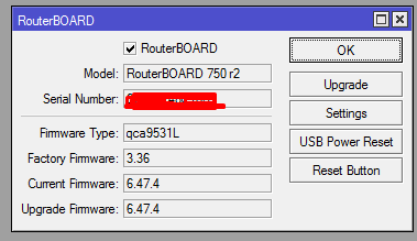

    Tenho uma RB750r2 que não está salvando a senha. Quando reinicia, ela fica sem senha. Acho que teve uma queda de luz ontem e as regras de firewall sumiram. Mas as configurações de IP permaneceram. Alguém pode me ajudar a resolver esse problema?
Nome:	         download.png
Visualizações:	166
Tamanho: 	11,4 KB

    Padrão Re: RB não salva senha, perdeu as regras de firewall mas não perdeu as configs de IP
    Não sei se essa é a última versão, mas eu me lembro de ter atualizado recentemente.
