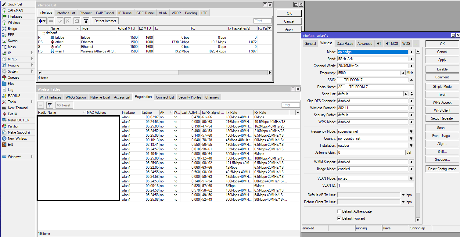

    Estava usando um net metal para fazer uma ap na torre, para os cliente se conectar via rádio (pppoe) ate a uns 5 dias estava tudo ok, do nada começou os cliente reclamar que estava sem internet a maior parte do dia, fui verificar, parece que é no ap, fica desconectando alguns clientes, e outros fica so tx ou rx com 6mbps.
    Já resetei e fiz as configurações e ainda fica do mesmos jeito.
Nome:	         Sem título.png
Visualizações:	87
Tamanho: 	111,1 KB

    Vai ser difícil alguém lhe ajudar desse jeito. tem ver se todos os clientes vc disse estao com bom sinal, S/N , etc.
    Padrão Re: Pobremas entre ap e clientes!!!!
    boa noite, na foto esta o sinal de cada cliente...
    Citação Postado originalmente por ARI13 Ver Post
    Parece ser problema de obstrução/visada ou ainda alinhamento incorreto.
    Tem que revisar as visadas se estão Ok sem obstrução e se os alinhamentos, principalmente downtilt, estão corretos.
    Tá com muito TX diferente de RX aí nessa tabela.

    falta mais informação como ser o CCQ que deve ser por acima de 96% . Tem toda a aparência de ter muito ruído ou interferência nesses enlaces.
    Diminui a largura de banda para o mínimo para aumentar a relação S/N em cada cliente.

    Não esta utilizando NV2?

    802.11
    ponto multiponto , com equipamentos todos Mikrotik deve usar NV2, o acesso é TDMA e melhora 100%
