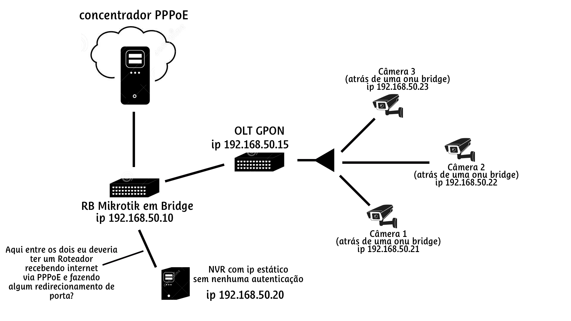

    Pessoal,
    Vocês conhecem alguma forma de meu DVR conserguir enchergar cameras IPs atrás de ONUs na minha rede GPON, de forma que meu DVR tenha internet?
    Tenho um cenário que para que meu DVR enchergue as câmeras ele precisa estar com um IP estático na mesma faixa das câmeras, porém, como esse DVR está com IP estático, ele não tem conexão com a internet, logo, não consigo acessar ele remotamente.

    O problema é que pra meu NVR enxergar as câmeras ele precisa estar na mesma faixa de ip delas. E quando coloco esse ip estático nele é como se ele estivesse em bridge, então ele não tem conexão com internet, se eu colocar um roteador por trás com internet e entregasse um IP DHCP ao NVR nessa faixa 192.168.253.x, ele não iria se comunicar com minhas câmeras, já que o ip do meu roteador é mascarado pelo NAT.
    Segue um anexo do meu cenário atual.

    As câmeras devem se conectar no NVR. O NVR tem uma porta WAN e varias LAN. A WAN vai conectada na OLT e as LAN direto nas câmeras. A função do NVR é de atuar como gateway das câmeras.
    Meu NVR só tem uma porta de Rede. As demais são para câmeras analógicas que já estão em uso aqui. As câmera IPs estão espalhadas na minha rede GPON, o meu problema é justamente não conseguir colocar internet no NVR de forma que ele continue enxergando minhas câmeras espalhadas na rede.

    Galera, tentei fazer entregando DHCP às câmeras com uma RB750gr3, consigo acessar elas e o DVR, porém o DVR continua sem enxergar elas, mistério grande kkkk
    Talking Re: Cameras IPs em rede GPON
    Pessoal, consegui resolver. Obrigado pelas dicas!!

    Citação Postado originalmente por dalexandre Ver Post
    Como? Partilha aqui fiquei curioso ������ kkk
    Configurei uma RB750 recebendo pppoe + IP PUBLICO - e coloquei um servidor DHCP na porta 4 e criei uma VLAN nessa porta.
    Conectei essa porta da RB na OLT e criei a VLAN nela também. Entreguei DHCP em umas ONUs Bridge na minha rede e conectei as câmeras nessas ONUs.
    Coloquei IPs fixos nas câmeras na mesma faixa do DHCP, com o gateway certinho e tal. E o NVR também dentro desse servidor DHCP.
    Dessa forma eles já conseguiram se enxergar, aí só configurei as câmeras no NVR usando os IPs delas.
    Depois foi só fazer o redirecionamento das portas de acesso do NVR pra conseguir acessar externamente kkkk
    Se precisar de mais detalhes, só perguntar
