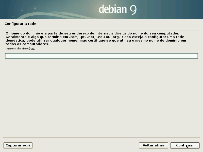

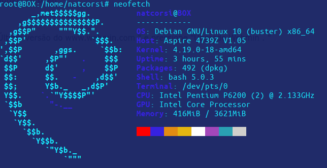

    Olá pessoal, estou com algum problema no meu servidor que não consigo identificar.
    Sou iniciante neste assunto, eu tenho um servidor Debian 10, mas não consigo deixá-lo exposto à rede externa, mesmo com os devidos encaminhamentos de portas, tanto é que instalei o xampp na minha maquina de trabalho, e esta funcionando normalmente, consigo acessar da rede do vizinho (outro provedor) e da minha internet do celular, mas nada do meu servidor linux.
    Já fiz estas mesmas configurações de servidor em um outro serviço de internet e funcionava tudo certinho, desta vez, a única coisa de diferente que fiz foi inserir um domínio na instalação do debian. Achei que seria apenas para a "aparência" do nome do servidor, mas não sei se isto tem algo a ver com o problema.
    Desabilitei o firewall do servidor para testar, mas não funcionou.
