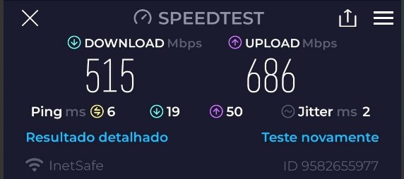

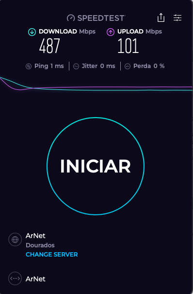

    Olá, sou tecnico em um provedor e estamos tendo um problema com o speedtest, a primeiro momento o que foi notado é que ele está com um desempenho ruim no wi-fi, pensei que era apenas um daqueles problemas que no wi-fi passa uma velocidade menor, mas após alguns relatos dos tecnicos em rua, fiz o teste, usando um roteador AX3000 e um s21+ fiz o teste, usando o proprio servidor dentro da rede a velocidade maxima é de 550 megas, e usando servidores fora da rede consegui passar 1 giga no wi-fi normalmente, já remontei a maquina virtual, atualizei e mesmo assim não consegui resultados, no cenario atual nosso servidor está com uma porta 10 gigas ligado diretamento no concentrador NE8000 já aumentei a memoria ram o numero de nucleos virtuais mas a velocidade não muda, o servidor é um hyper-v 2022, gostaria de saber por onde posso verificar mais sobre isso, pois por cabo a velocidade passa normalmente alcançando 1 giga tanto de download quanto upload mesmo pra fora ou dentro da rede, ja pelo wi-fi pra fora da rede passa 1 giga mas pro servidor interno passa 550 megas, montei uma maquina para usar o nperf mas o resultado foi o mesmo

    Fiz o teste aqui migrando a VM para outro HD uma que estava sem uso para verificar essa questão mas a velocidade se permaneceu a mesma, antes estava em um SSD, usamos v6 e v4, fiz o teste usando somente o v4 e a velocidade que passou foi a mesma, mesmo usando o servidor no HD e no SSD, usamos o hyper-v 2022 aqui, o que estou suspeitando seria as configurações das propriedades da placa de rede, teria algum parte onde eu conseguiria meio que limitar esse trafego ? por cabo passa normalmente mas por wi-fi mesmo no cenario que eu consigo 1 giga pra fora da rede, para o servidor interno passa no maximo 600 megas

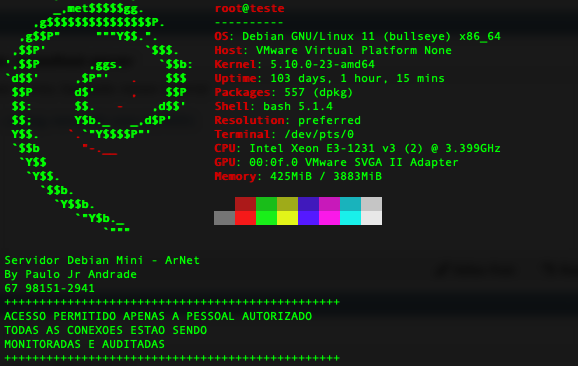

    Bom, aqui tive problema no Ookla em IPv6, mas em IPv4 passa tudo... mas tem mais uma... a placa de rede esta virtualizada ? bypass ? tem afinity no kernel Linux... tem alguns ajustes finos no linux, versão de firmeware da placa tudo isso influencia tb !!!

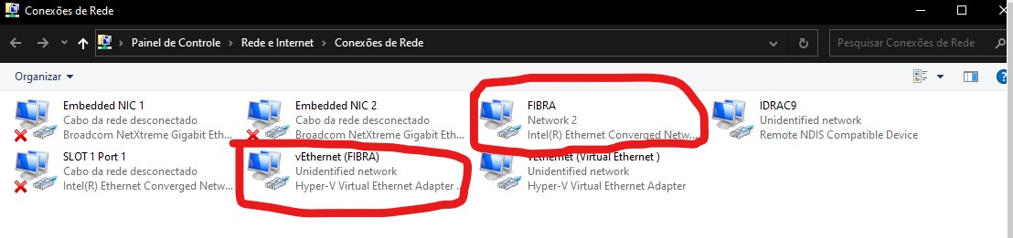

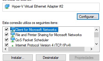

    então, eu chego com o adptador de 10 gigas e virtualizo ele, ai uso no speedtest
Nome:	         speedtest.jpg
Visualizações:	124
Tamanho: 	27,6 KB
ID:      	70769 Nome:      f1.jpg
Visitas:     328
Tamanho:  21,7 KBNome:      f2.jpg
Visitas:     341
Tamanho:  20,4 KBNome:      f3.jpg
Visitas:     332
Tamanho:  14,2 KBesses são as da placa fisica e da placa virtual são esses Clique na imagem para uma versão maior
Nome:	         v1.jpg
Visualizações:	116
Tamanho: 	24,2 KB
Visitas:     341
Tamanho:  23,9 KBNome:      v3.jpg
Visitas:     330
Tamanho:  15,7 KBcreio que alguma dessas configurações possa estar interferindo, mas nessa parte não entendo muito sobre o assunto, a principio achei que poderia ser a maquina virtual, mas remontei ela e ficou da mesma forma, ela foi montada em cima do ubuntu 18
Nome:	         placa.jpg
Visualizações:	129
Tamanho: 	65,3 KB

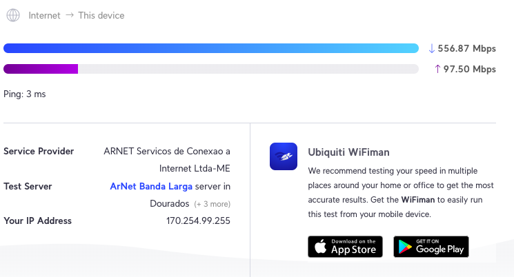

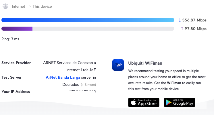

    Pelo que eu estava vendo aqui, nem creio que seja o speed test o problema, montei com o wifiman na mesma VM e mesmo assim a mesma limitação, download 550mega e upload passa normal, creio que possa ser alguma configuração no próprio hyper-v ou na criação da VM, só não faço ideia do que possa ser

    eu uso no Windows server mesmo, foi adicionado a placa x710 da Intel e dela eu desço uma fibra do concentrador e ligo em 10 giga nela, ai com isso criei um adaptador virtual e nele coloquei todas as VM's, junto com a do speedtest

    Pode ser por isso então meu caro, pois das experiências que tive com X520 e Mellanox, em Linux, e ou Baremetal com VMawre a versão do driver, e firmware das placas é que foram o diferencial !!!
