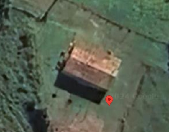

    Tendo em vista o ponto inicial ser esse:
Nome:	         P1.jpg
Visualizações:	114
Tamanho: 	47,8 KB

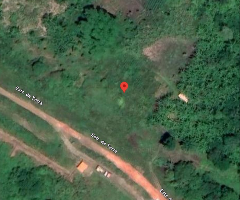

    E o ponto final ser esse:
Nome:	         p2.jpg
Visualizações:	105
Tamanho: 	133,5 KB

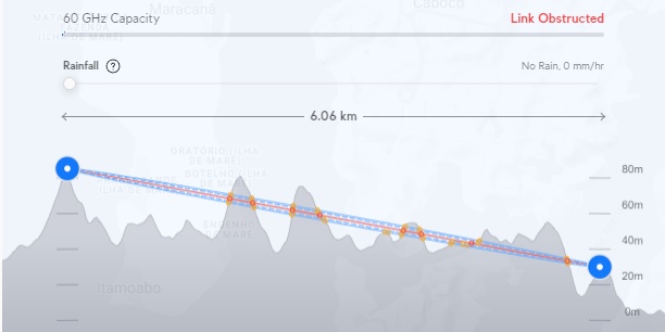

    Seu enlace direto não dará certo Sob nenhuma circunstância técnica por esse motivo aqui:
Nome:	         Visada.jpg
Visualizações:	131
Tamanho: 	30,8 KB
    O sinal de rádio está todo obstruído pelo relevo.

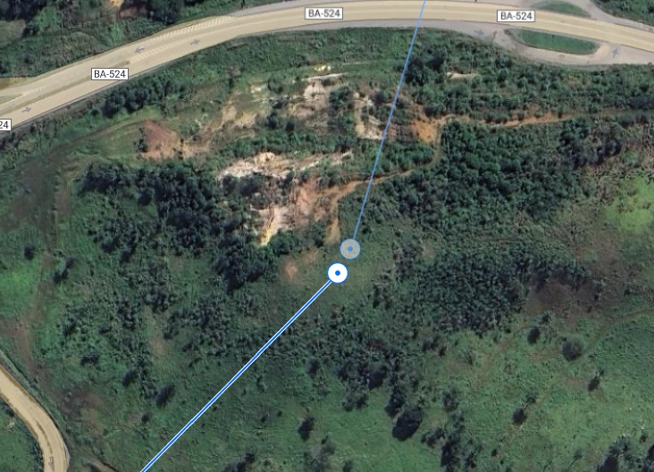

    A única maneira de levar internet para esse ponto, com enlace via rádio é fazendo uma torre de repetição nessa localidade aqui:
    -12.701550, -38.470562
Nome:	         p3.jpg
Visualizações:	116
Tamanho: 	178,5 KB
    Podem haver outras passagens de sinal desobstruídas, mas nesse caso eu aconselho a fazer um estudo topográfico da região.
